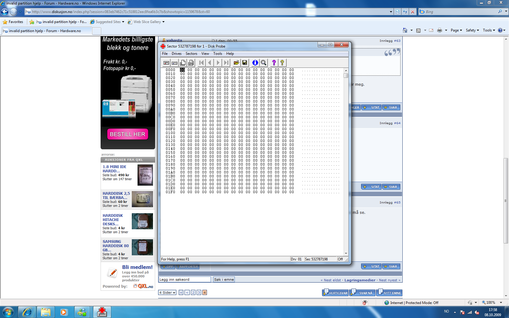

wiberos Skrevet 8. oktober 2009 Skrevet 8. oktober 2009 Jeg har prøvd igjen å finne hvor vi kan starte, og har noe sectorer som vi må se. Så read starting 532787198 antall 1 ta gjerne bilde. starting 532787199 antall 1 "
yabasta Skrevet 8. oktober 2009 Forfatter Skrevet 8. oktober 2009 (endret) sånn da har jeg fått lest dem. Endret 8. oktober 2009 av cyclo Fjernet unødvendig sitat

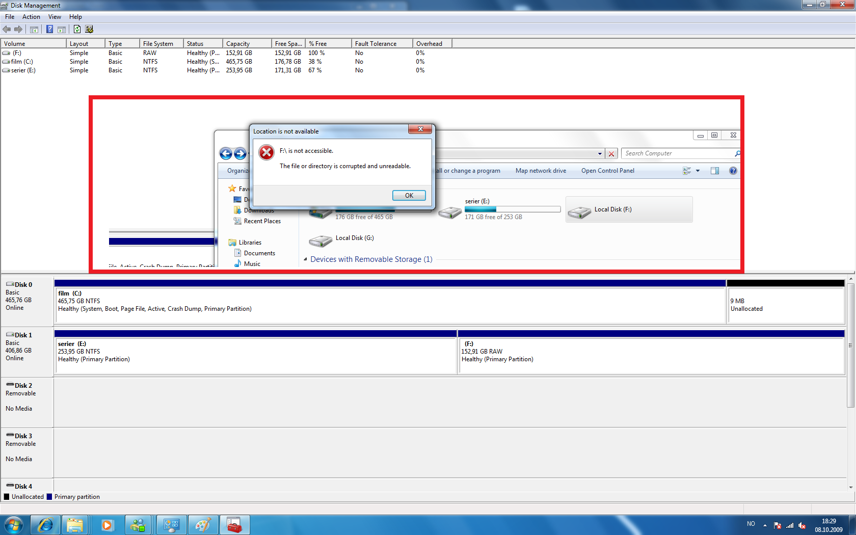

yabasta Skrevet 8. oktober 2009 Forfatter Skrevet 8. oktober 2009 (endret) da har jeg gjort de. kjørte rescan og skulle se om jeg kom inn. jeg kom ikke inn. fikk samma meldign som før. legger ved ett bilde etter rescan Endret 8. oktober 2009 av cyclo Fjernet unødvendig sitat
wiberos Skrevet 8. oktober 2009 Skrevet 8. oktober 2009 (endret) Kontrollere at den sector du har fått er virkelig skrevet inn. Hvis ja, restarte maskinen. (hvis du tror at du har skrevet på feil disk, kontrollere det før du restarter, fordi du vil ikke klare å starte hvis du har skrevet på feil disk.) Endret 8. oktober 2009 av wiberos
yabasta Skrevet 8. oktober 2009 Forfatter Skrevet 8. oktober 2009 (endret) ja nå skjedde det noe der ja. men jeg kom ikke inn. legger ved ett bilde der vor du ser feilmelding. hadde bare glemt å opne filen. eller gjorde jeg alt riktig Endret 8. oktober 2009 av cyclo Fjernet unødvendig sitat

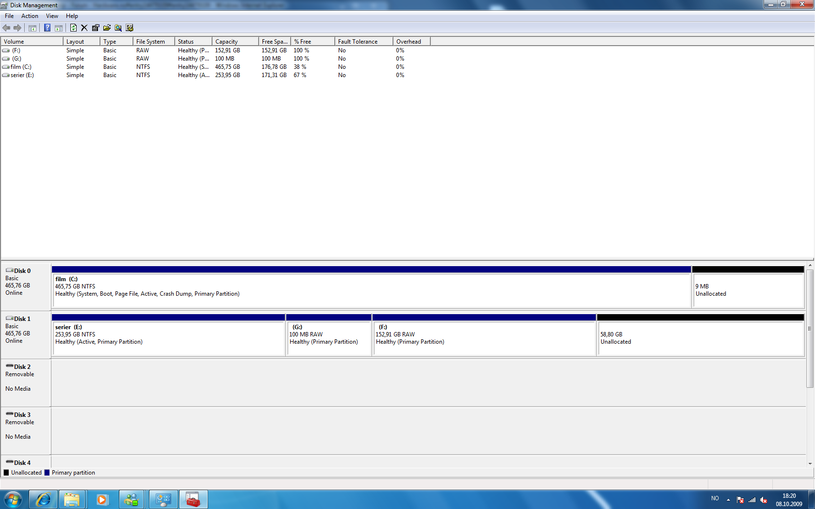

wiberos Skrevet 8. oktober 2009 Skrevet 8. oktober 2009 (endret) Ja jeg vet at det har vært mye rart i denne disken. Dvs samme informasjon er skrevet og overskrvet og det virker som om du har brukt noe ala Partition magig eller noe sånt. Ok skrive på 0 sector igjen den red_d1_1. red_d1_1.zip Den andre skal skrives på sector 532787200 532787200.zip Dvs du først read 532887200 antall 1 deretter åpner du den og velg write. Da skal det være eller skrive inn 532787200 før du klikk ok. Rescan Endret 8. oktober 2009 av wiberos
yabasta Skrevet 8. oktober 2009 Forfatter Skrevet 8. oktober 2009 (endret) herlig. nå har jeg fått tilgang til den på 152gb også. da er det bare den på 58 igejn. Endret 8. oktober 2009 av cyclo Fjernet unødvendig sitat

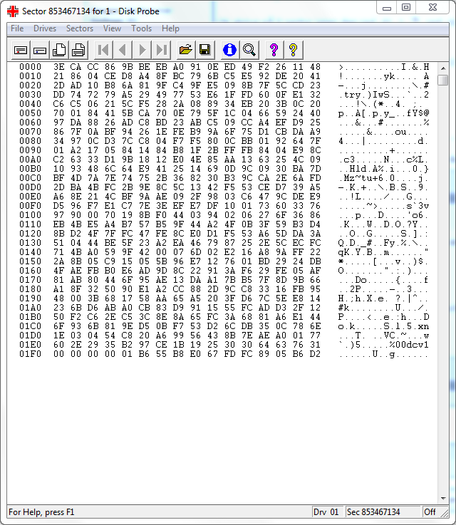

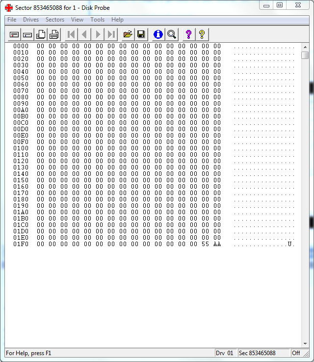

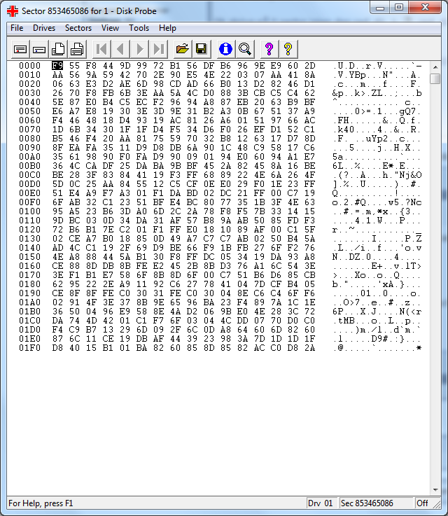

wiberos Skrevet 8. oktober 2009 Skrevet 8. oktober 2009 (endret) Det var fint. Vi valgte å gå vekk fra den 104MB, den var til ingen nytte. Ok jeg kommer med neste snart. Nå vi må se på sector 853467134 og 853465086---ta bilde Endret 8. oktober 2009 av wiberos
yabasta Skrevet 8. oktober 2009 Forfatter Skrevet 8. oktober 2009 (endret) da har jeg fått lest og tatt bilder. Endret 8. oktober 2009 av cyclo Fjernet unødvendig sitat
yabasta Skrevet 8. oktober 2009 Forfatter Skrevet 8. oktober 2009 (endret) er disse riktig da. Endret 8. oktober 2009 av cyclo Fjernet unødvendig sitat

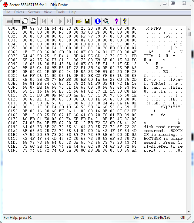

wiberos Skrevet 8. oktober 2009 Skrevet 8. oktober 2009 (endret) Jeg tror vi går vekk fra den extended partition, og at du får en primær. Det er veldig få sectorer du mister. Ingen data i den område. Den red_d1_-3 skal skrives igjen på sector 0, dvs mbr.red_d1_3.zip Rescan slik at vi ser at du få partitionen fram. Deretter skal du åpne dskprobe---read sector 853467136 ----lagre og vedlegg her. Jeg må forandre relative sectors på den, slik at den er i orden. Endret 8. oktober 2009 av wiberos
yabasta Skrevet 8. oktober 2009 Forfatter Skrevet 8. oktober 2009 (endret) okei. nå har jeg gjort som du sa. jeg tok bilde av diskbehandling siden jeg ikke var sikker på om det ble helt riktig, den ligger i rar fila. Pictures.rar Endret 8. oktober 2009 av cyclo Fjernet unødvendig sitat
wiberos Skrevet 8. oktober 2009 Skrevet 8. oktober 2009 (endret) Hvis du har rescan, og du har skrevet inn den red_d1-3, inn, kontrollere at du har det, og ikke forandrer i diskbehandling du må nok restarte maskin. Etter restart, kontrollere diskebehandling, og uansett, skal du skrive den 853467136 på sector 853467136. 853467136.zip Endret 8. oktober 2009 av wiberos
