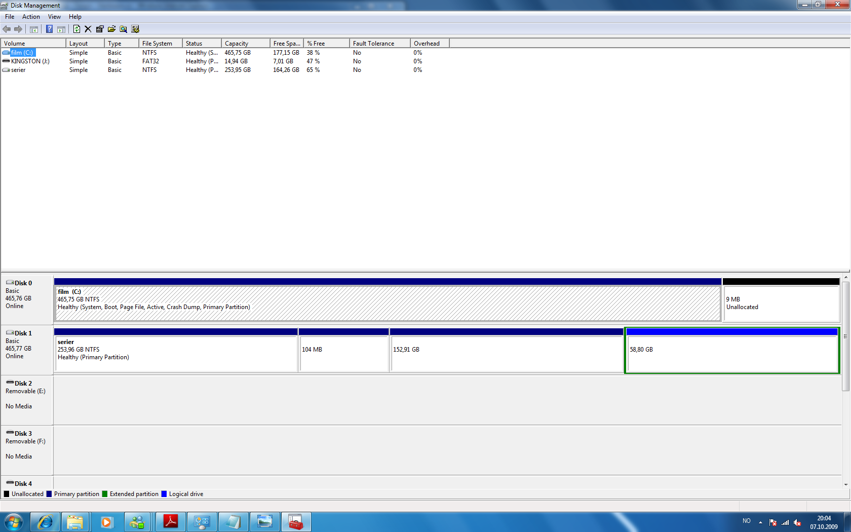

yabasta Skrevet 6. oktober 2009 Forfatter Skrevet 6. oktober 2009 Ja, du kan avslutte Diskbehandling og gå i den igjen. Prøve deretter det samme med den 152,91GB. ja jeg har gjort det. har også prøvd å restarte maskinen men får fortsatt den samma meldinga.
wiberos Skrevet 6. oktober 2009 Skrevet 6. oktober 2009 (endret) Ok, det var bra så langt. Når du høyre klikk og velger Change Drive letter.... kommer du videre til et vindue som viser noe bokstav eller når får du egentlig feilmeldningen.? Det må vi bekrefte før vi kan tenke på andre scenario. Endret 6. oktober 2009 av wiberos
yabasta Skrevet 6. oktober 2009 Forfatter Skrevet 6. oktober 2009 (endret) jeg får den med en gang jeg velger change .... Endret 8. oktober 2009 av cyclo Fjernet unødvendig sitat
wiberos Skrevet 6. oktober 2009 Skrevet 6. oktober 2009 Ok, er det noe feil her, og jeg lurer på den 104MB. Gå i den hårek og laste ned hva du vil. Men i første omgang vi er interesert i det Mblister Versjon 5. Ikke umulig at både den 104MB, den 152,91, og den siste er i en extended partition alle sammen. Når vi finner ut mer om det vi kan editere det. Vedlegg alle filene du får fra mblister.
yabasta Skrevet 6. oktober 2009 Forfatter Skrevet 6. oktober 2009 (endret) okei. da har jeg kjørt den å la alle filene i en rar fil. mbr.rar Endret 8. oktober 2009 av cyclo Fjernet unødvendig sitat
wiberos Skrevet 6. oktober 2009 Skrevet 6. oktober 2009 Jeg må studere litt det der. Men jeg ser at den 104MB partition var merket som en active partition, noe som tyder at du hadde kanskje den extern disken tilkoplet under installasjon. Win7 lager en slik system partition nemlig. Ok, i mellomtiden du kan prøve å se om du kan gi bokstav til den 58GB partition. Får du feilmeldning, så prøver du ikke igjen til vi finner mer om det. I tillegg kontrollere at du fuinner alt du hadde i den serier I: Det kan ta litt tid, men du får nok tilbakemeldning.
yabasta Skrevet 6. oktober 2009 Forfatter Skrevet 6. oktober 2009 (endret) okei. jeg prøvde på den 58 men fikk samme feilmelding der. jeg har sett etter før og jeg har alt på I delen. den disken som er feil på var windows 7 på før. jeg fikk blue screen så skjedde dette. det er den på 152 som windows 7 var lagra på. Endret 8. oktober 2009 av cyclo Fjernet unødvendig sitat
wiberos Skrevet 6. oktober 2009 Skrevet 6. oktober 2009 Det er velig mye feil i partitions tabellen. Det viser seg at vi må kanskje justere den I: og. Jeg må regne alt det manuelt + at jeg må bruke mange "men hvis" det var slik. Så her må jeg bruke litt tid, så helst til i morgen med mer hjelp. rund det. Men du kan hjelpe meg underveis, med å kjøre testdisk. Kjøre dypscan med den, og du skal ikke forandre på noe som helst, men bare ta bilder fra det den finner. Som start, finner jeg at den første partition burde være på 532578303 sectors og ikke på 532584832. At det er et feil som vi må kontrollere, bevises og at neste partition (den på 104MB) som egentlig er feil starter allerede før den første avsluttes, dvs umulig. Ikke skrive noe på den I: og ikke utfører noe kontroll /chkdsk eller sånt. Når du har noe resultat fra testdisk, du kan godt vedlegge her. Jeg kommer til å se om du har lagt noe her.

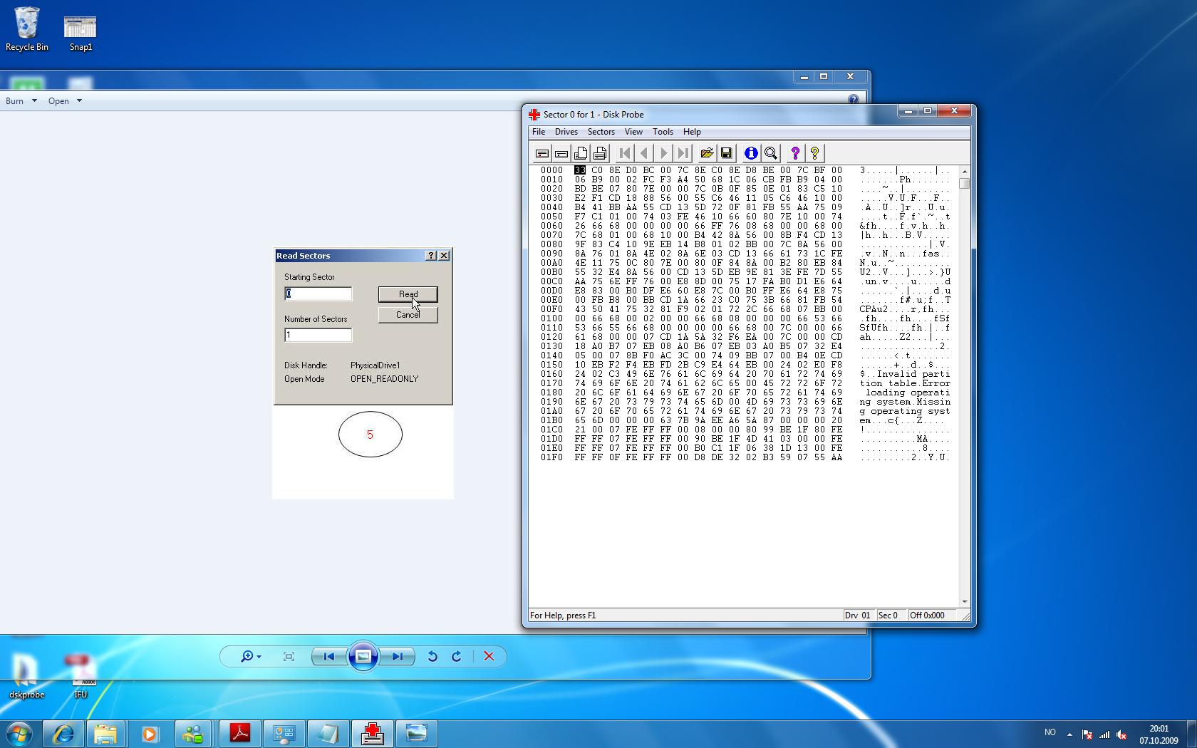

yabasta Skrevet 7. oktober 2009 Forfatter Skrevet 7. oktober 2009 (endret) jeg fikk ett problem. det står att den hardisken er nr 1 mens jeg finner ikke nr 1 på det programmet. og bilde 6 er ikke med i pakka Endret 8. oktober 2009 av cyclo Fjernet unødvendig sitat

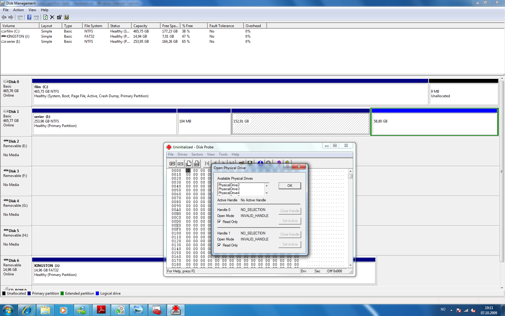

wiberos Skrevet 7. oktober 2009 Skrevet 7. oktober 2009 (endret) Som sagt du kan ikke ha åpen både diskbehandling og probe. Prøve igjen. Men det ser at det er disknr 1 du skal velge. Bilde nr6 er vel bilde nr 5, det er jeg som har ikke lært å telle enda tror jeg. Jeg lurer på i tillegg om du etterpå kan høyre klikk på alle de disk nr 2 osv, som har fått bokstav, og velg å remove bokstaven, slik at det blir ledig. Endret 7. oktober 2009 av wiberos
yabasta Skrevet 7. oktober 2009 Forfatter Skrevet 7. oktober 2009 (endret) sånn. da har jeg gjort som instruksjonen sier. jeg legger ved filene jeg lagra.regner med att du skulle ha dem. disk_1.rar Endret 8. oktober 2009 av cyclo Fjernet unødvendig sitat
wiberos Skrevet 7. oktober 2009 Skrevet 7. oktober 2009 Hvor i all verden kommer det fra? Disken vi skal jobbe med, skal se ut som vedlagt bpb1lidt.BPB1list.txt Når du åpner txt filen, det første du ser er mbr sector 0, og nederst de siste 4 linjer er partitions tabell. Med å se på txt file, kan du da bekrefte at de ser på riktig disk.

wiberos Skrevet 7. oktober 2009 Skrevet 7. oktober 2009 (endret) Ok det ble for mye. Starte først med diskbehandling. Fjerne alle bokstaver fra de Removable, untatt den på disk 6. Avslutte diskbehandling. Åpne diskprobe og velg disk 1 med å dobbelt klikk på den. Kontrollere at det du ser på første read (se bilde 5) er lik med mbrlister txt file. Hvis ja, klikk read igjen , skrive 0 og 4000, ---Read--lagre og vedlegg her. Endret 7. oktober 2009 av wiberos
