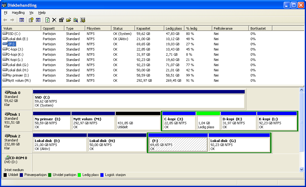

Kan du ta bilde, som første steg, fra diskbehandlingen, slik at vi ser diskene dine grafisk?
(bilde fra i windows i normal oppstart)

Nei det er bilde fra diskbehandling når du er i Windows vi snakker om.
Du kan boote opp i din SSD Windows slik jeg har forstått det, ikke sant?
Høyreklikk på My computer ---velg Manage --klikk diskbehandling.

Her er billetet;post-112157-1254651350_thumb.png Mange partisjoner men det skuldast at eg hadde Disk2 på forrige PC, laga kopi over til den nye på 1000 gb (Disk1) og so endeleg installerte XP prof på Disk0. Ser at E:\ er registrert som Aktiv. Det er på denne partisjonen at mitt gamle system er lagra. Og det er denne disken som stend øvst i BIOS-lista når eg forsøker å restarte.
Kan det vera ein ide å ikkje ha denne "Aktiv"? (Sjølv om eg er 99% sikker på at den har vore Aktiv sidan installasjonen for 2 mnd sidan.) Med det samme; takk for hjelpa!

Ja disknr 2 skal du deaktivere. Kan du det?
Når det gjelder mange partioner, så er det ikke farlig det, men jeg ser at med fordel du kan omstrukturere litt, uten mye arbeid.

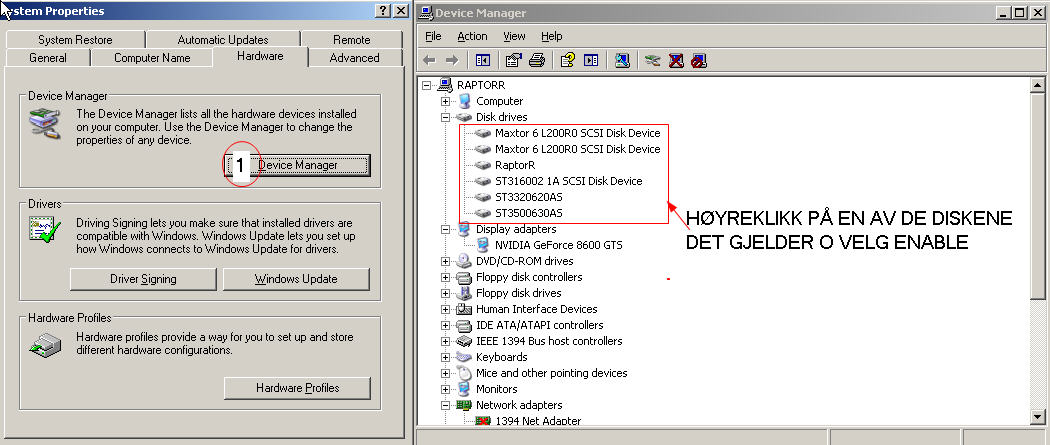

Ja du må activere Disken igjen, slik du deactiverte den.
Deretter kan du bruke Diskpart.

Klarte å få den aktivert igjen via Enhetsbehandling. Der var den markert med raudt ikon og merka som deaktivert. Høgreklikka og valgte "Aktiver" og det funka. Heldigvis!

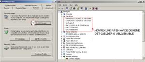

Se på det her. Er det noe hjelp derfra?
