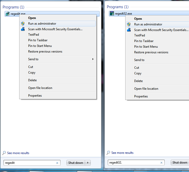

Syar-2003 Skrevet 2. oktober 2009 Skrevet 2. oktober 2009 Kjøres regedit.exe/regedt32.exe som elevert da.. Enkleste måten: Skriv regedit.exe/regedt32.exe i søkefeltet i Vista's start meny - høyre klikk på reg editoren og velg "kjør som administrator".
