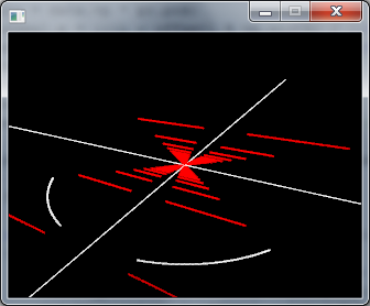

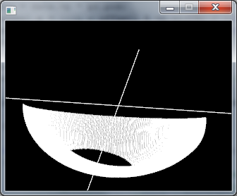

GeirGrusom Skrevet 30. september 2009 Skrevet 30. september 2009 (endret) Hei Jeg har kanskje verdens snodigste feil nå, og det er såpass lite og enkel kode at jeg ikke kan fatte hvordan det kan skje pr er en ray for en spesifikk pixel, it er iterator for primitivene og ints er punktet der pr kolliderer med primitiven. volume_pixels er et dynamisk allokert array med float3(posisjon) og float4(farge) float3 ints; if(ray_intersect_primitive(pr, *it, ints)) { /* volume_pixels[i + offset].pos = ints; volume_pixels[i + offset].color.x = 1; volume_pixels[i + offset].color.y = 0; volume_pixels[i + offset].color.z = 0; volume_pixels[i + offset].color.w = 1; */ break; } else { volume_pixels[i + offset].pos = pr.normal; volume_pixels[i + offset].color.x = 1; volume_pixels[i + offset].color.y = 1; volume_pixels[i + offset].color.z = 1; volume_pixels[i + offset].color.w = 1; } Ok, denne koden går i en løkke for hver primitiv. Problemet er at det jeg har remmet vekk skaper en utrolig merkelig feil Koden sånn den er nå gir dette resultatet: Som er som forventet Derimot når jeg tar vekk remmen (som skal føre til at alle objekter som blir tracet skal dukke opp som røde) blir slik: Når jeg debugger så blir y mer eller mindre lik 1 og jeg FATTER ikke hvorfor det blir sånn. En skulle tro det var noe galt med ray-tracing funksjonen, men problemet er bare at det også da plutselig gjelder perspektiv-"seilet" (de to vite arkene) så da må det være noe annet... Noen som har noen peiling på hva det kan komme av? De røde strekene er vieporten som treffer et horisontalt plan langs (0,0,0) men jeg tror jeg har skrevet den funksjonen feil. Endret 30. september 2009 av GeirGrusom

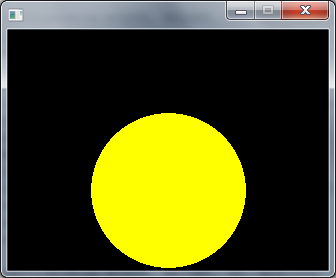

GeirGrusom Skrevet 30. september 2009 Forfatter Skrevet 30. september 2009 (endret) Bah! Fant ut av det med en gang jeg hadde postet denne... typisk etter å ha sittet i 15 minuuter uten å skjønne en dritt, så dukker det opp.Feilen lå i ray-plane funksjonen, som gir helt riv ruskende gale verdier, og clamper punktene til planet. Så dette ble resultatet når jeg byttet fra debug OpenGL visning til ferdig raytracet bilde, ikke noe stort, men ihvertfall en start: Endret 30. september 2009 av GeirGrusom
GeirGrusom Skrevet 3. oktober 2009 Forfatter Skrevet 3. oktober 2009 Ble ferdig nok med dette i går, så jeg legger ut binærfilene, og kildekoden her Det er dog noe galt med ray-plane intersect funksjonen jeg skrev, som jeg har prøvd å fikse en stund uten å forstå hva jeg har gjort feil Programmet krever dog SDL 1.3 og OpenMP, og OpenGL for debug visning (definér #USE_GL i main.h) Programmet skal teknisk sett kompilere under Linux, men jeg har ikke prøvd. Programmet er ikke så veldig objektorientert, på grunn av at tanker en å implementere det i OpenCL for å se ytelsesforskjellen. kildekode:ray_trace_src.zip binærfiler for x86 og x64 Windows:ray_trace.zip
