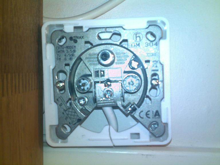

spesseh Skrevet 1. oktober 2009 Forfatter Skrevet 1. oktober 2009 Hva om du prøver med bare en kort kabel på den ene utgangen av splitteren. Fungerer det? Takk for tips. Testet litt mer. Om jeg kobler f-kontakten på kabelen fra modemet rett i splitteren fungerer det! Det må dermed være noe med antennekontakten. Har nå satt opp en 22" LCD-TV på denne kontakten. Foreløpig kun analogsignal, men det var overraskende bra signal. Ingen støy. Kan være noe med termineringen. Jeg kjøpte antennekontakten hos Elfa, og den var merket med endekontakt, og jeg fikk beskjed at den hadde termineringsmotstand. Det var 2 kabelinnganger i koblingsboksen på antennekontakten. Det er vel samme hvem av de to jeg benytter? Jeg lurer på om det kan ha noe med in/out opsjonen å gjøre. Skal jeg ta ut den hvite nåla som står i på out (se bilde)? Se diagram her: http://www.elektroradar.de/epages/ElektroR...=1&et_lid=1 Her er bilde av kontakten:
Hårek Skrevet 1. oktober 2009 Skrevet 1. oktober 2009 Vil ikke det si at det fungerer med kort kabel, men ikke med lang? Min diagnose er da fremdeles som jeg sa i innlegg #2. Det går ikke å ha en splitter og to endekontakter.
spesseh Skrevet 2. oktober 2009 Forfatter Skrevet 2. oktober 2009 Vil ikke det si at det fungerer med kort kabel, men ikke med lang?Min diagnose er da fremdeles som jeg sa i innlegg #2. Det går ikke å ha en splitter og to endekontakter. Hvordan ville du koblet det opp for å få det til å fungere?
Hårek Skrevet 2. oktober 2009 Skrevet 2. oktober 2009 Som jeg sa, seriekobling. Du hadde en endekontakt installert i utgangspunktet. Da skal den gjøres om til en seriekontakt (fjerne termineringen) og du kan trekke kabel derfra til en ny kontakt, som da er en endekontakt.
