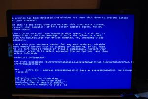

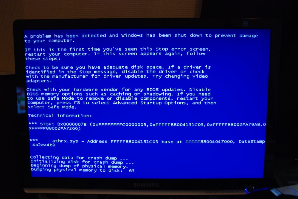

Her er blåskjermen jeg får (dette er etter at jeg har installert nyeste ar8xxx driver for win7x64):
Endret av super_kalle2
De feilkodene du får STOP: 0x000007E og ATHRX.SYS betyr at det er problem med WLAN driver.
