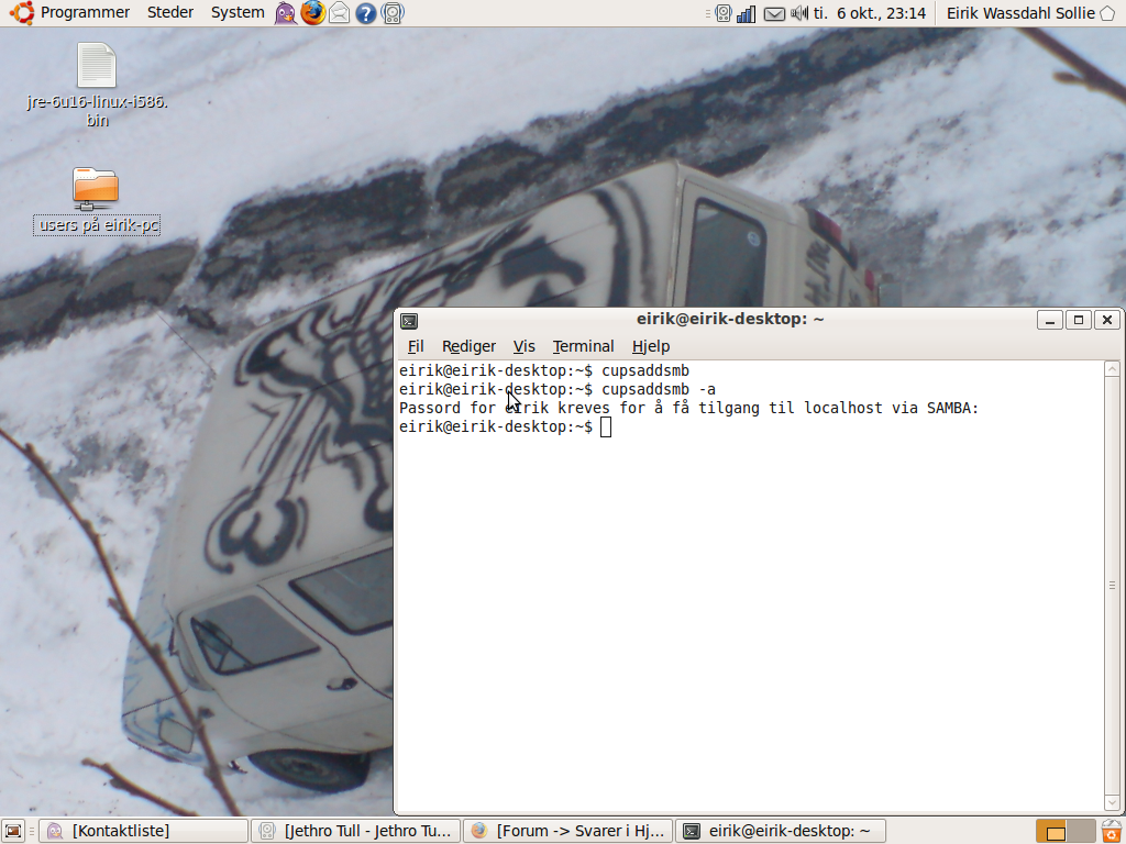

Capri_Loco Skrevet 6. oktober 2009 Forfatter Skrevet 6. oktober 2009 Nettverk var jo faktisk VELDIG enkelt, var bare å dele noen mapper, så fikset Ubuntu resten Litt verre var det å dele skriveren, Vista pc`n finner skriveren men påstår den har feil driver innstallert. Dette skal man vistnok kunne fikse ved å bruke Samba. Her begynner problemet, jeg får til veldig lite i terminalen... Trykker inn passord + enter, kommer så tilbake til start. Skal man ikke bruke samme passord som det er for brukerkontoen? Skriveren jeg vil legge til er for øvrig en Canon Pixma MP610.

jonnor Skrevet 7. oktober 2009 Skrevet 7. oktober 2009 Du må ha driver innstalert på klientsiden når du bruker en skriver. Generiske drivere kan pushes fra serveren over samba for dette slik at det blir innstalert med et museklikk, men det er ganske stress å sett opp.
Capri_Loco Skrevet 7. oktober 2009 Forfatter Skrevet 7. oktober 2009 (endret) Glemte å si at skriveren er koblet til Ubuntu-pc`n med en usb kabel. Driver til skriver og programvare er innstallert på vista pc`n. Ubuntu fant selv driver til skriveren og den fungerer som den skal. Dette burde være greit å få til? Er litt avhengig av å få dette til å funke, så det hadde vært fint om noen av dere kunne hjulpet meg litt Edit:Hvordan bytter jeg navnet som vises på nettverksikonet(datamaskinnavn eller hva det heter for noe)? Endret 7. oktober 2009 av Capri_Loco
