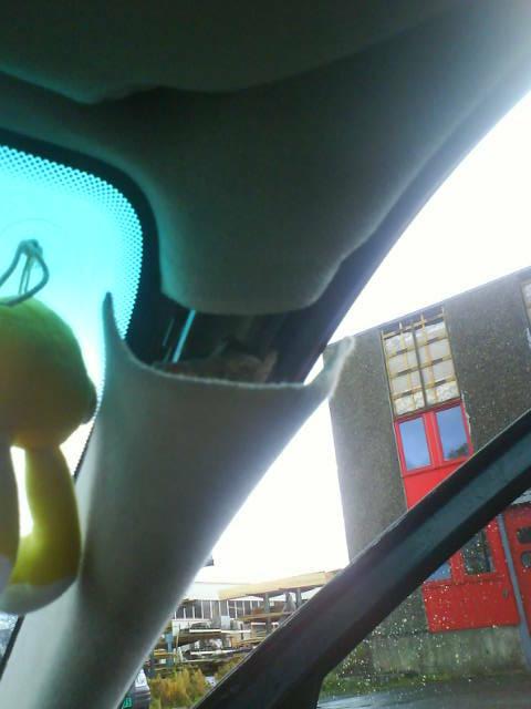

Windoge Skrevet 23. september 2009 Forfatter Skrevet 23. september 2009 http://sn103w.snt103.mail.live.com/att/Get...C0A61D95FB170|| Her samler det seg opp før det renner ned, men hvor kommer det inn?
Windoge Skrevet 24. september 2009 Forfatter Skrevet 24. september 2009 (endret) Her kan dere se hvor vannet samler seg opp. Det er tydelig at det kommer ovenfra. Dette gjelder også andre stolpen på bilen. Endret 24. september 2009 av ^Th0mas^

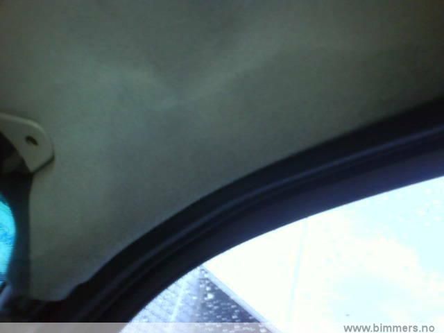

Windoge Skrevet 26. september 2009 Forfatter Skrevet 26. september 2009 I går hadde jeg bilen hos et firma som driver med glassmontering. De var rimelig sikker på at bilen var tett etter at de hadde fuget på innsiden av frontruta, men i dag tidlig så det slik ut i hjørnene: http://images.bimmers.no/files/67mxu3slf7okms9fqwes.jpeg Fortsatt trua på at det er ruta forran?
Brian Skrevet 26. september 2009 Skrevet 26. september 2009 Ikke når jeg ser dette bildet nei, der er lekkasjen i mine øyne for langt opp til at det kan være frontruta. Da er det mest sannsynlig en lekkasje fra taklukekassettens dreneringskanaler. Så jeg ville begynt å sjekke rundt der.
