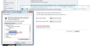

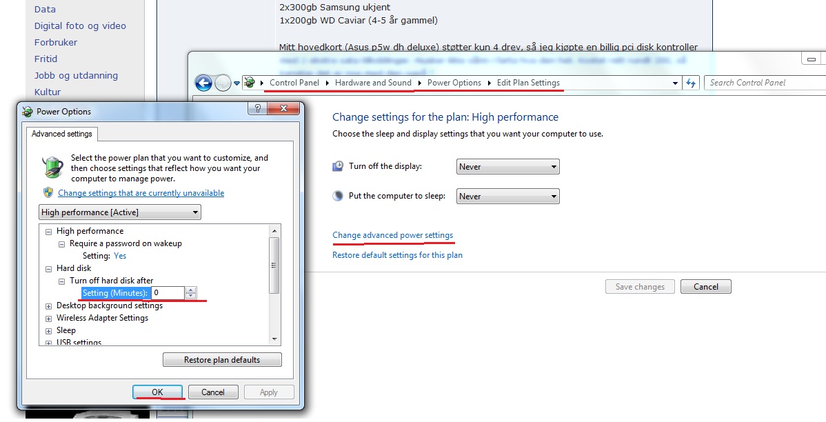

War Skrevet 20. september 2009 Skrevet 20. september 2009 (endret) Sett "slå av harddisk etter x min" til 0 min Det skal iallefall hindre dem i å slå seg selv av, om de er friske vel å merke. Du kan jo besøke produsentens hjemmeside og laste ned diagnoseverktøy for diskene. Scan dem og du vil se om de er friske. Jeg har en tråd her for WD disken din med lenker og bilder. Endret 20. september 2009 av War
Phinex Skrevet 20. september 2009 Forfatter Skrevet 20. september 2009 (endret) Byttet akkurat på strøm innstillingen som sto på 20 minutt. Men hører enda en harddisk som skrudde seg av. Lastet ned Windlg, til Western digital hdd, mens diagnose verktøyet til samsung må kjøres i dos via iso. Ser ut som det kan ta litt tid, så tror jeg kjører dette imorra. Håper jeg finner ut av feilen, slik at ingenting går fortapt. Takk for hjelp. Endret 20. september 2009 av Phinex

Phinex Skrevet 23. september 2009 Forfatter Skrevet 23. september 2009 Løsningen var tydeligvis å huke av på at harddiskene skulle skrus av etter 20 minutt. Hører aldri klikking nå lengre
