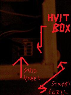

loader Skrevet 20. september 2009 Skrevet 20. september 2009 Hadde kjøpt meg en ny vaskemaskin, og nå etter 2 og et halvt års bruk så hadde det kommet opp et problem. jeg hadde en dag slått på maskinen for å vaske tøyet mitt som vanelig, men etter en stund hadde det begynt å lukte noe svidd fra maskinen mens den fortsatt var på, det så ut som om lukta kom ifra hvor strømkabelen til maskinen går inn i maskinen. jeg ble litt redd og slo av maskinen fra stikkkontakta og da opna den for å undersøke hva som var problemet. det jeg fant ut var at der hvor stømkabelen komm inn til maskinen, satt det en liten boks, og igjen på den boxen satt det en type hvit strømkontakt med masse forskjelige kabler på seg som strakk seg rundt hele maskinen, det så ut som at en av kablene fra den strømkontakta hadde blitt litt brent eller svidd, kabelen var svidd sammens med plastiken som holdt den inne i strømkontakta. jeg hadde prøbd å slå på vaskemaskinen på gijen, og den fungerte, men jeg var redd for at den skulle begynne å brenne, så jeg slo den av igjen. kan jeg bytte ut det ødelakte, eller må jeg kjøpe ny vaskemaskin?

L O G I M A N Skrevet 20. september 2009 Skrevet 20. september 2009 Her er det tydligvis blitt varmgang grunnet dårlig kontakt som kan være dårligfeste eller irring. Som sagt over, så er det 5 års reklamasjonsrett på slike varer. Garanti er noe som fabrikanten/butikken kan gi deg, men den må gi deg fordeler utover kjøpsloven før det kan kalles Garanti. Så med mindre det er en skade oppstått av feilbruk/eller ytre påvirkninger kan du få dette reparert gratis.
