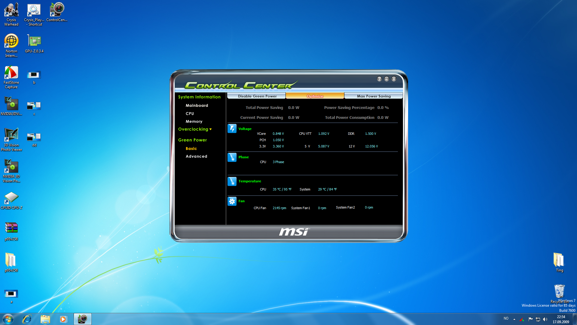

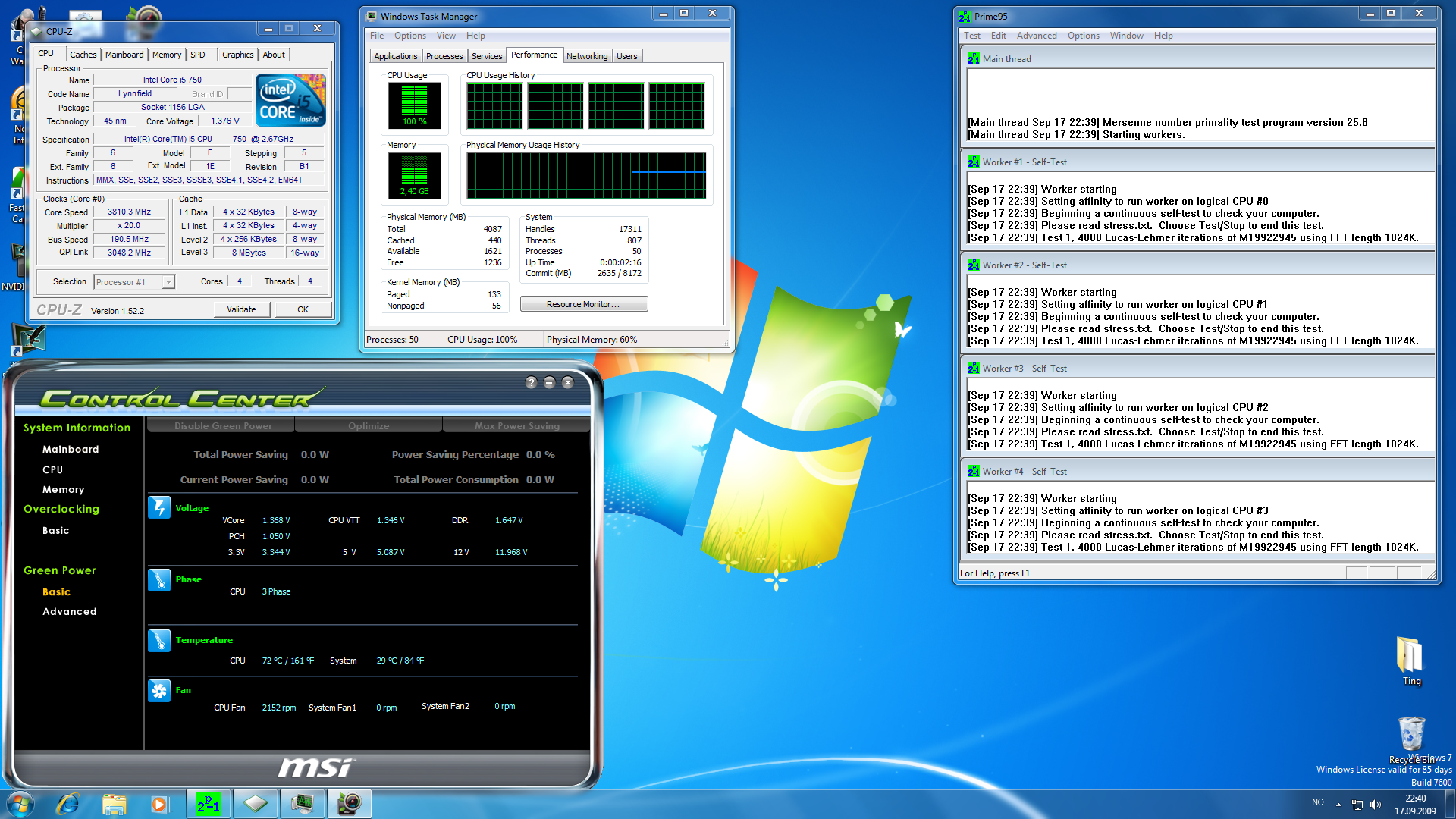

Captn Jack Yarr'ow ! Skrevet 19. september 2009 Skrevet 19. september 2009 (endret) Jeg har i5 og bruker stock vifta. Ved harcore gaming og multi tasking ligger den på 57 grader. IDLE er rundt 35 grader. Skal du overklokke litt så fungerer den om du har kabinett med god luftin og kjøling, men skal du overklokke MYE så anbefaler jeg deg og kjøpe en bedre vifte. Du ser på nederste bilde at og få fra 2,66 til 2,8 blir for mye med stock vifte. Bilde til høyre er i5 stock vifta. Ellers er det en helt greit eller mere god vifte Og ja det følger med stock vifter når du kjøper prossesor Endret 19. september 2009 av Captn Jack Yarr'ow !

langtongting Skrevet 20. september 2009 Skrevet 20. september 2009 Har selv en i7 860 med stock kjøler. Idle er ved ca 36 grader og 58 grader. på load. (70-72 grader ved Prime95) Kjører jeg mitt hovedkort med "OC Genie", som klokker den rett opp til 3,5ghz. Da idler den ved 58 grader. Prime95 klarte da å få den ene kjernen over 90 grader før Prime95 stoppet opp. Så jeg må nok ha meg en ny kjøler før jeg kjører med "OC Genie" på.
