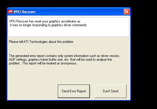

Hadde kun 600mb ledig på C, men jeg slettet litt dilldall og har nå 4gb ledig plass uten at det hjalp noe. Fikk VPU-meldingen igjen og denne gangen klarte jeg å få tatt screenshot av den:

Sakset fra et ATI white paper fra 2003:
Why is VPU Recover needed?
Hardware crashes may occur when a hardware device and the corresponding software device driver are no longer able to communicate with each other. With Visual Processing Units (VPUs), these crashes may occur when the graphics engine stops responding to display driver commands. In the past, users would normally be forced to reboot their computer, often resulting in lost work and productivity. VPU Recover prevents many of these situations from happening and turn system reboots into a last measure solution.
Ser ut som Catalyst-driverne er noe buggy. Du kan jo prøve et søk på "vpu recovery error" og se om du kan finne ut noe mer.
Det kan også være verdt å avinstallere all software for grafikkortet og installere drivere på nytt (om du ikke alt har prøvd det).
