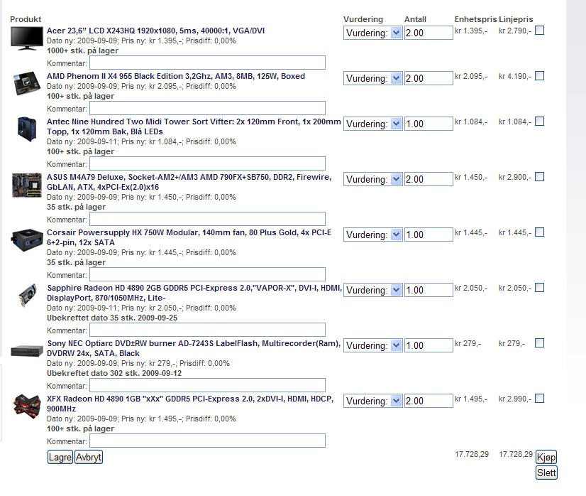

hud1973 Skrevet 9. september 2009 Forfatter Skrevet 9. september 2009 Har sett litt på disse to alternativene: Alt 1 Eller Alt 2 Noen formeninger? Personlig synes jeg ikke det. Kjører selv 2x 4890 i x8 modus og det er ingenting å utsette på det. Hovedkortet mitt har mulighet for 2x x16, men jeg er nødt til å plassere kortene i x8 spor da lange Crossfirebroer er ekstremt vanskelig å skaffe, noe som du bør være oppmerksom på. Det ser også ut som om Gigabyte-kortet har 10cm mellom hvert spor. Vanlige broer er vel på en 6-7cm så du må finne ut av om det følger lange broer med kortet. Så lenge du spiller på en 19" burde det holde lenge med 1stk 4890. Har feber og litt annet snacks så hvis dette ble noe rotete så er altså det forklaringen Takker for inputen, slike ting er ikke jeg klar over.
Loefthal Skrevet 9. september 2009 Skrevet 9. september 2009 De kommer ikke frem Du må nok huke av for et eller annet.
hud1973 Skrevet 10. september 2009 Forfatter Skrevet 10. september 2009 De kommer ikke frem Du må nok huke av for et eller annet. He he, der ser du. Skal være ordnet nå. Må bare si at dette er et fantastisk og hjelpsomt forum, godt for oss med noe redusert kjennskap.
Loefthal Skrevet 10. september 2009 Skrevet 10. september 2009 Naa, får dette: Rediger handleliste Access denied. når jeg logger inn, og dette: Rediger handleliste For å bruke handlelister, må du først registrere deg og logge inn....bla bla....når jeg ikke logger inn Finn heller de samme varene på https://prisguiden.no/ så får vi se hva du har kommet frem til
hud1973 Skrevet 11. september 2009 Forfatter Skrevet 11. september 2009 (endret) Naa, får dette: Rediger handleliste Access denied. når jeg logger inn, og dette: Rediger handleliste For å bruke handlelister, må du først registrere deg og logge inn....bla bla....når jeg ikke logger inn Finn heller de samme varene på https://prisguiden.no/ så får vi se hva du har kommet frem til Var da veldig, Men legger ved bilde som viser hva jeg har tenkt, ligger inne 2 stk på noen men det er pågrunn av bror min også skal invistere. Har også 2 alternativer på skjermkort. Endret 11. september 2009 av hud1973
