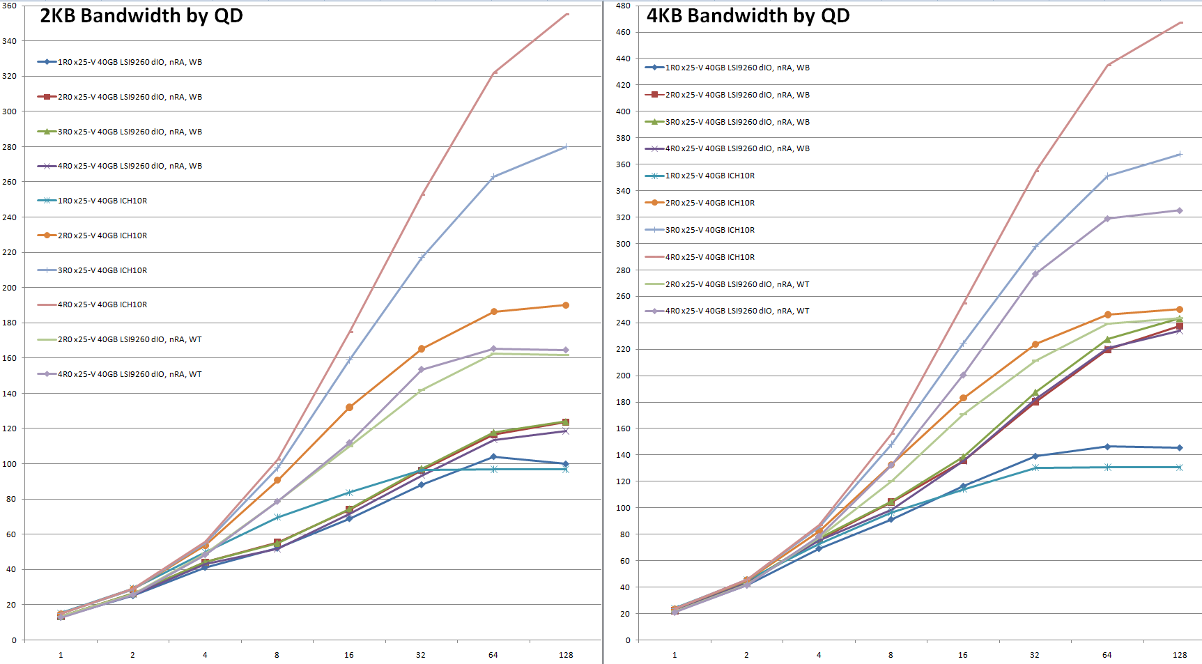

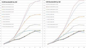

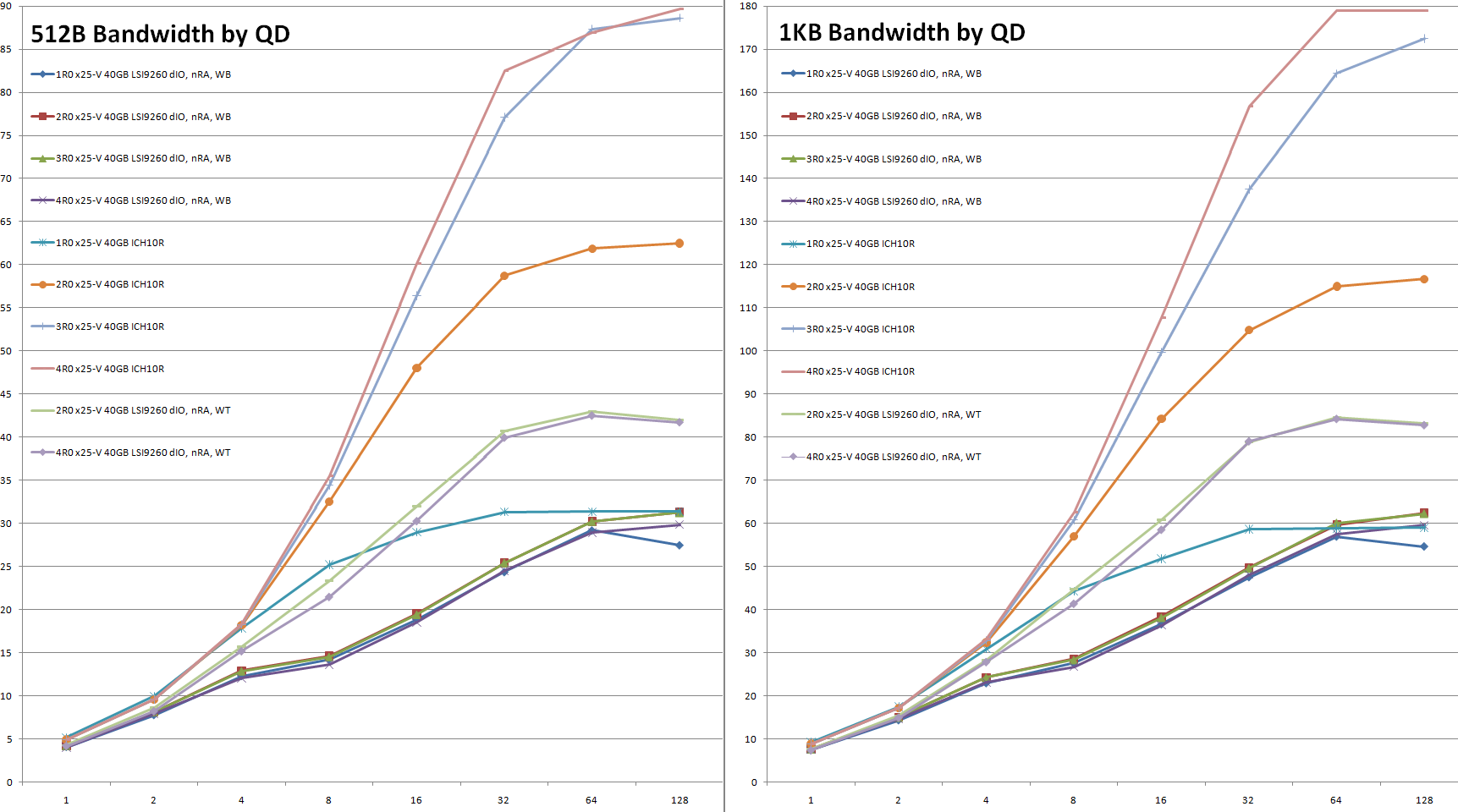

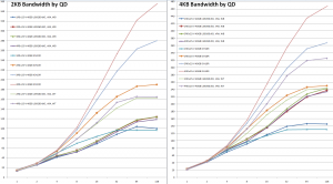

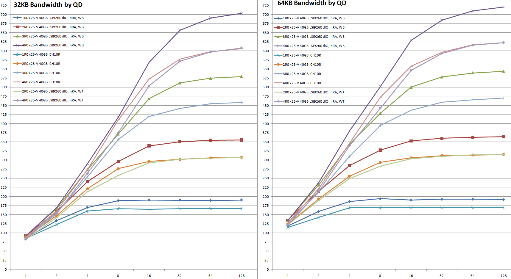

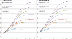

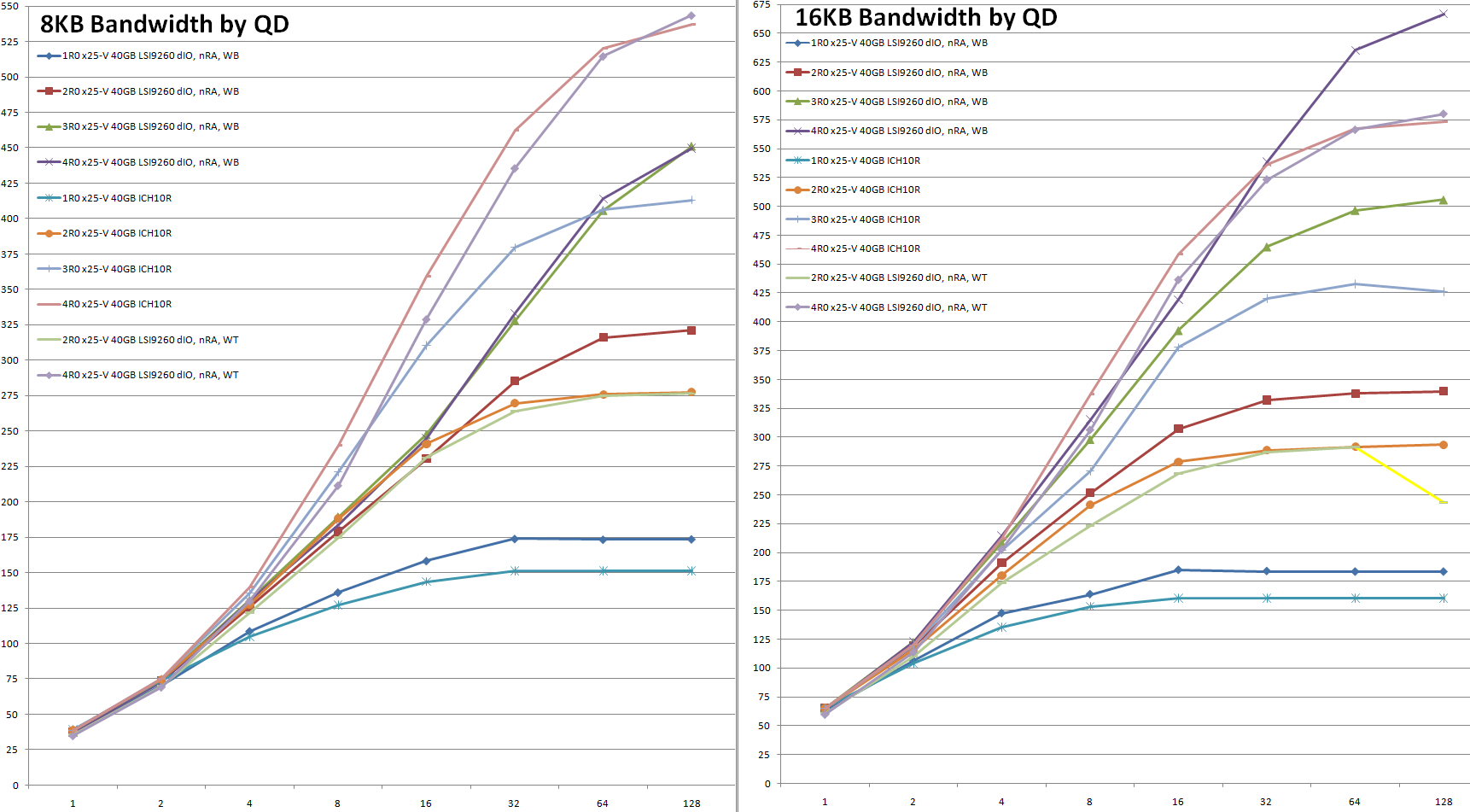

GullLars Skrevet 7. februar 2010 Skrevet 7. februar 2010 Her kommer masse grafer og diagrammer rundt x25-V på 9260 og ICH10R. Disse er rettet med nyeste re-runs fra Anvil. 10 oppsett med 1-4 x25-V: 4R0 x25-V sammenlignet LSI 9260 WriteBack, 9260 WriteThrough, og ICH10R. y=MB/s, x=Block size, z=QD. Jeg begrenset block til 4-64KB og QD til 1-32 (for å holde det relevant og oversiktlig). ICH10R gjør en bra jobb til og med 16KB random read, etter det tar 9260 over.

Anv Skrevet 7. februar 2010 Skrevet 7. februar 2010 (endret) Glimrende GullLars, Pussig å se hvor overlegen ICH er på små blokker, ved 8KB jevner det seg ut tydeligvis. ICH er veien å gå for de aller fleste Jeg må studere litt nærmere men det er påfallende hvor likt det yter, ved første øyekast. (tenker da spesielt på søylediagrammet) Ourasi, Jeg har ikke sjekket hvor mye sekvensielt det ligger i scriptet eller hvor mye skriving det er for den saks skyld men det er da svært lite skriving som foregår i en reell boot. edit: Det er en på forumet her som har testet denne, han har vært her før, husker ikke nicket. 6123 er en mer realistisk verdi men selv dette er knallbra fra en single SSD. Jeg ser ikke nytten i den testen men det er da min mening. Jeg booter på 10sekunder ikke 180 sekunder. (navnet på testen er misvisende om ikke annet) Endret 7. februar 2010 av Anvil

Anv Skrevet 7. februar 2010 Skrevet 7. februar 2010 (endret) GullLars, Det hadde på en måte vært interessant å se de siste diagrammene begrenset til f.eks. QD32 som du har gjort på søylediagrammet. Det er utrolig likt ved QD1 og det er først ved større blokker at man ser forskjell ved QD2. edit: Ourasi, Jeg leste 69xx, men leste tydeligvis feil Endret 7. februar 2010 av Anvil

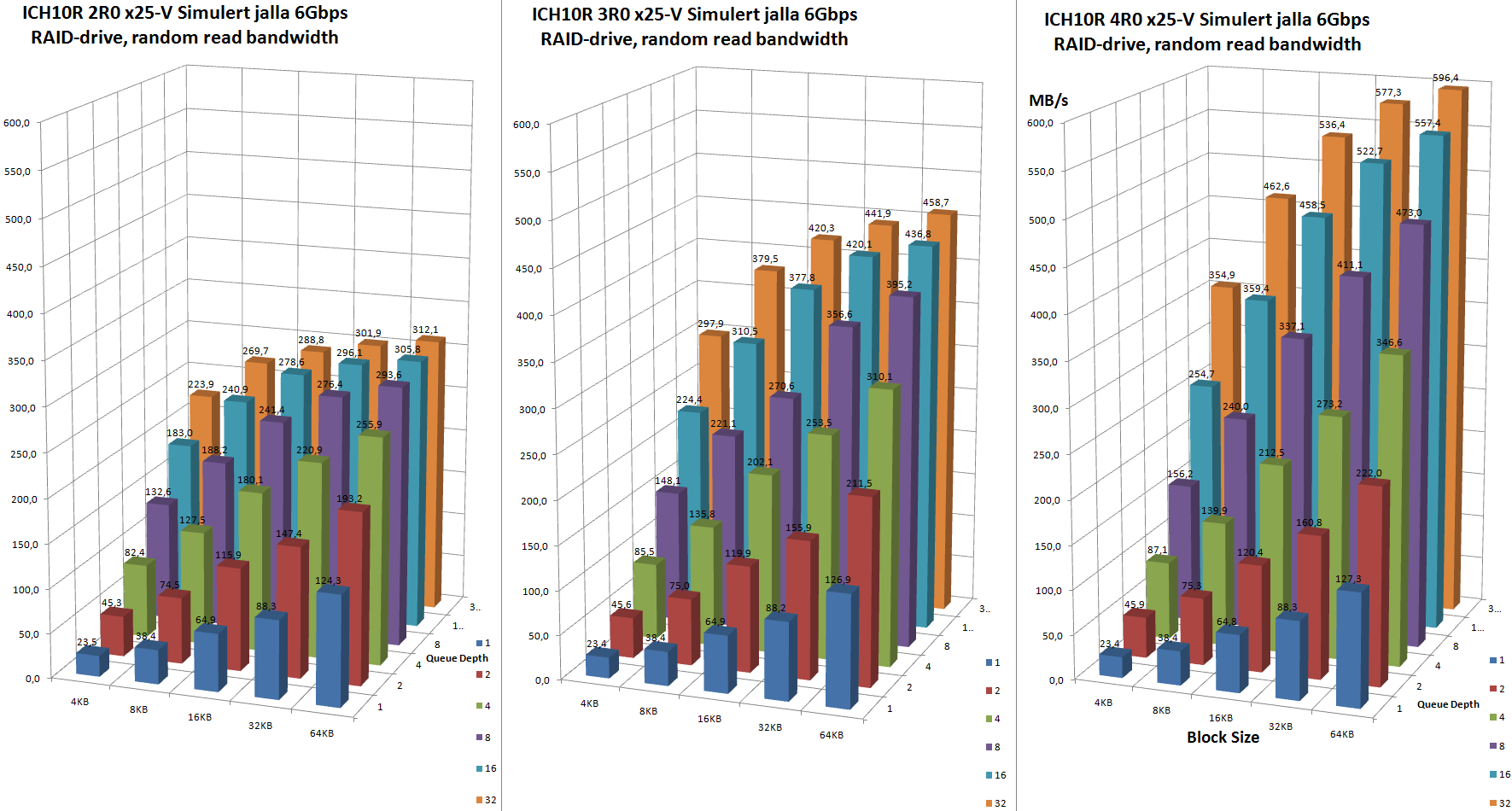

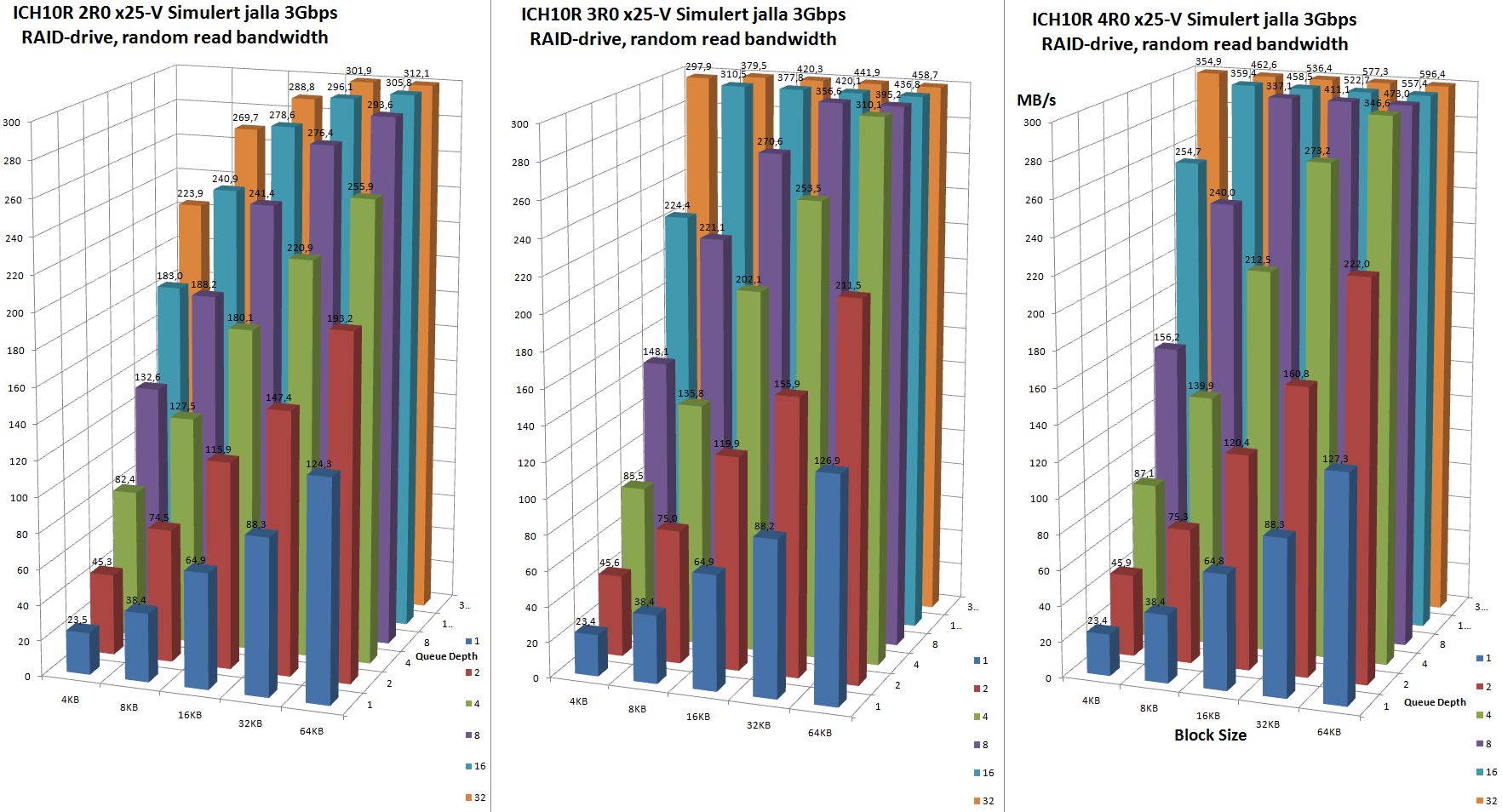

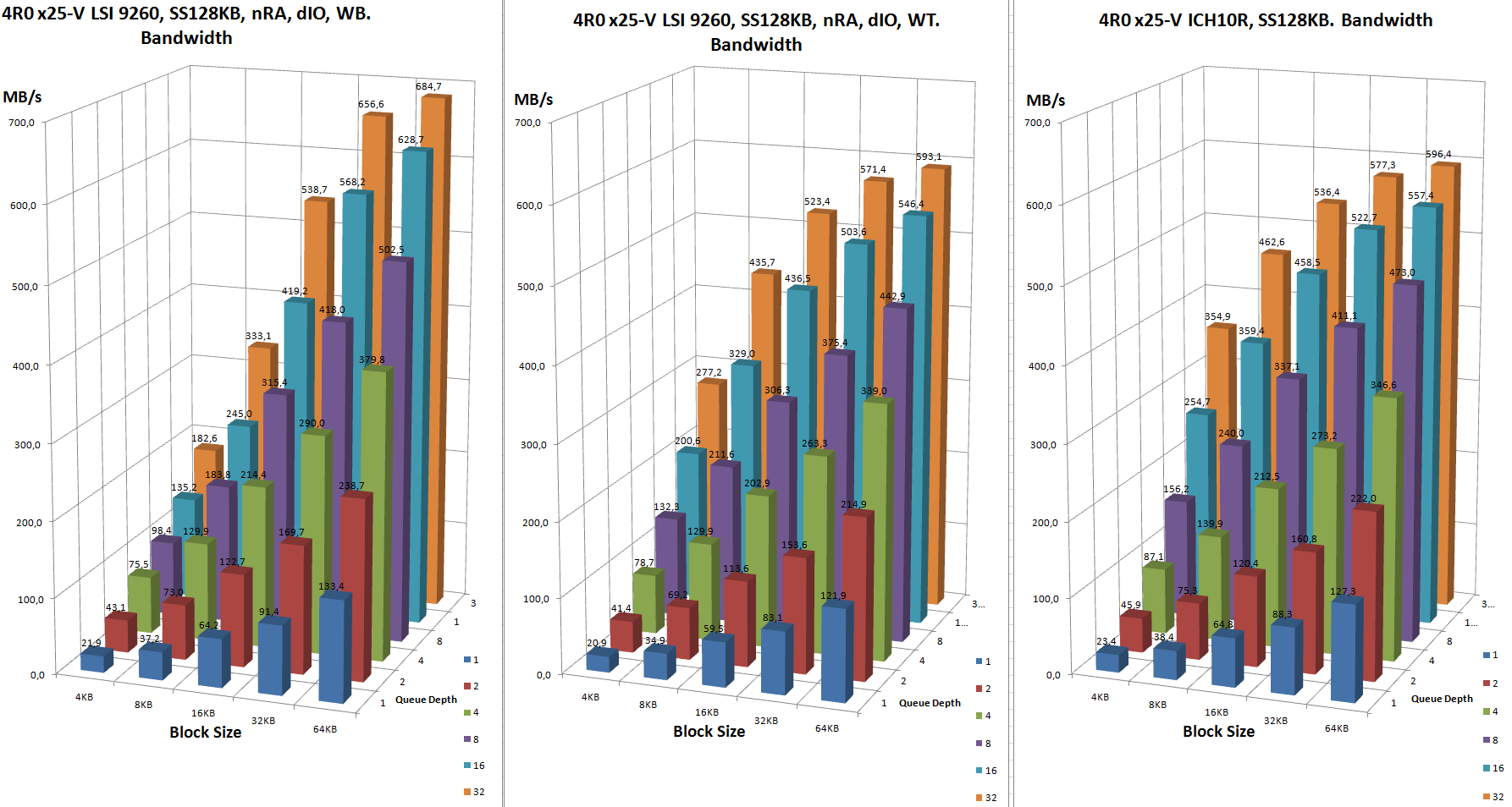

GullLars Skrevet 8. februar 2010 Skrevet 8. februar 2010 (endret) Det blir spennende med C300, SF-1200 og SF-1500 ja. Som en tribute til Apex og Colossus har jeg satt opp to sett med 3D diagrammer for random read. Dette er simulerte jalla RAID-drives basert på 2-4 x25-V, tallene er tatt fra ICH10R. Block område 4-64KB viser realistisk random read område, og 64KB QD32 vil vise ca lik sekvensiell les. Her er simulert 6Gbps RAID-drive etter hvor mange i internt RAID: Og her er simulert 3Gbps RAID-drive etter hvor mange i internt RAID: Jeg vil påpeke at C300 har ca 355MB/s maks les, og dette blir lett overgått av 3R0 x25-V. Max 4KB random read IOPS på 50K (i 6Gbps mode) blir også knust grundig. Om intel hadde gitt ut en 3,5" RAID-drive med SATA 6Gbps og 3/4 x25-V internt i RAID på en kontroller som støttet 600MB/s båndbredde og NCQ (QD=32) ville det kunne konkurrert mot de kommende SSDene både på pris og ytelse. EDIT: disse jalla RAID-drive oppsettene vil ha skriv på ca 35-40MB/s ganger antallet i internt RAID, men dette vil også være random write. vi snakker da 40K IOPS random write (ikke sustained, men så lenge det finnes ledige blokker) og 88K random read IOPS (begge 4KB) fra en 160GB 6Gbps jalla RAID-drive til ca 4000kr. 600MB/s sekvensiell les og 140MB/s sekvensiell skriv. Endret 8. februar 2010 av GullLars
Anv Skrevet 8. februar 2010 Skrevet 8. februar 2010 (endret) Morsom sammenligning, jeg hadde lett tatt en single V40 6Gb/s Hvis man har mulighet til raid så er valget relativt enkelt selv etter at C300 og SandForce er sluppet men i f.eks bærbare er valget litt værre. Jeg mener å huske fra 25nm artiklene at 6Gb/s er på tapetet til høsten sammen med sterkt forbedret ytelse ved skriving. edit: En utfordring som burde være løselig er å øke IOPs ved QD1-4. Endret 8. februar 2010 av Anvil

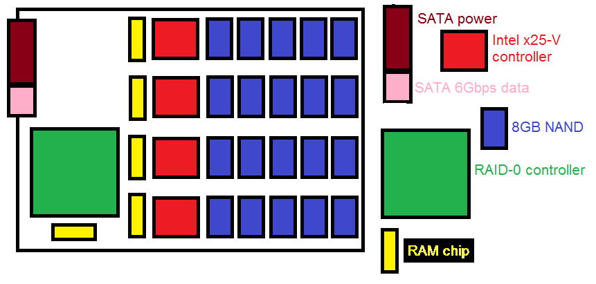

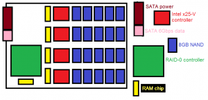

GullLars Skrevet 8. februar 2010 Skrevet 8. februar 2010 (endret) Anvil, her har jeg laget et kjapt utkast til hvordan en 3,5" Intel 4R0 V RAID-drive SATA 6Gbps kan se ut. Ved å klippe og lime tilgjengelige deler burde det være mulig å lage en slik til ca 4000-4500kr. (5600 om RAID-kontrolleren er LSI 9211) Tenk å koble 8 sånne på LSI 9211 og bruke den som ren HBA (kjøre 8R0 software i windows). Da kan man nå de 300K IOPS kontrolleren er spesifisert å klare. Med 100% skalering snakker vi da 300K random read 4KB IOPS, i underkant av 300K random write 4KB IOPS (så lenge det er ledige blokker. ca 50-100K sustained), ca 4000MB/s les og 1100-1200MB/s skriv. Endret 8. februar 2010 av GullLars
Anv Skrevet 8. februar 2010 Skrevet 8. februar 2010 Det hadde vært interessant å prøve noe sånt men man måtte da være litt over normalen kyndig med elektronikk Jeg har ikke bestilt 9211'n enda, er egentlig mer enn nok fornøyd med 9260'en. Det kan hende jeg slår til i forbindelse med at de nye SSD'ene kommer nå i februar/mars. Jeg prøvde litt på å software raide 9260 + Perc i Windows men det var ikke noen umiddelbar suksess. Jeg får kanskje prøve til helgen igjen.
