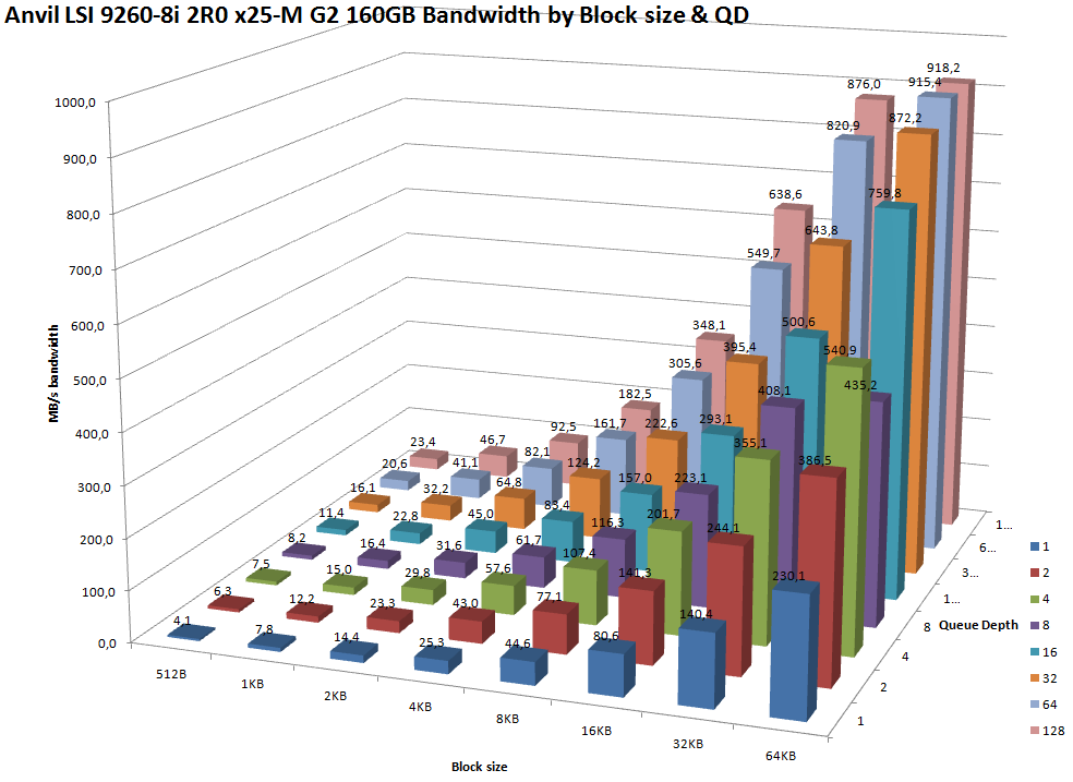

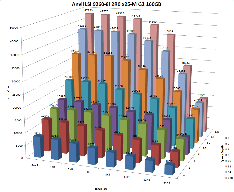

Her er et par eksempler på grafer som illustrerer hva jeg vil vise dere.
Anvils RAID fra 9260, X-akse Block Size, Y-akse IOPS, Z-akse Queue Depth.
Anvils RAID fra 9260, X-akse Block Size, Y-akse Båndbredde i MB/s, Z-akse Queue Depth.

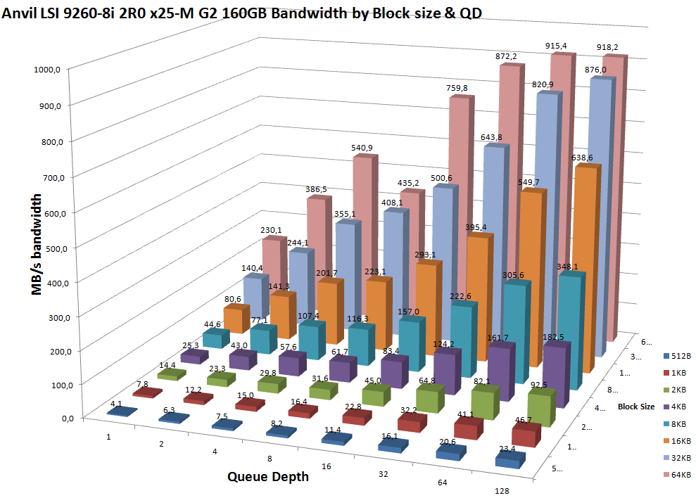

Her er et par grafer til, jeg byttet forresten verdiene på x og z for båndbredde diagrammet, så her kommer anvils på nytt med byttede akser.
Anvil 9260 2R0 x25 båndbredde

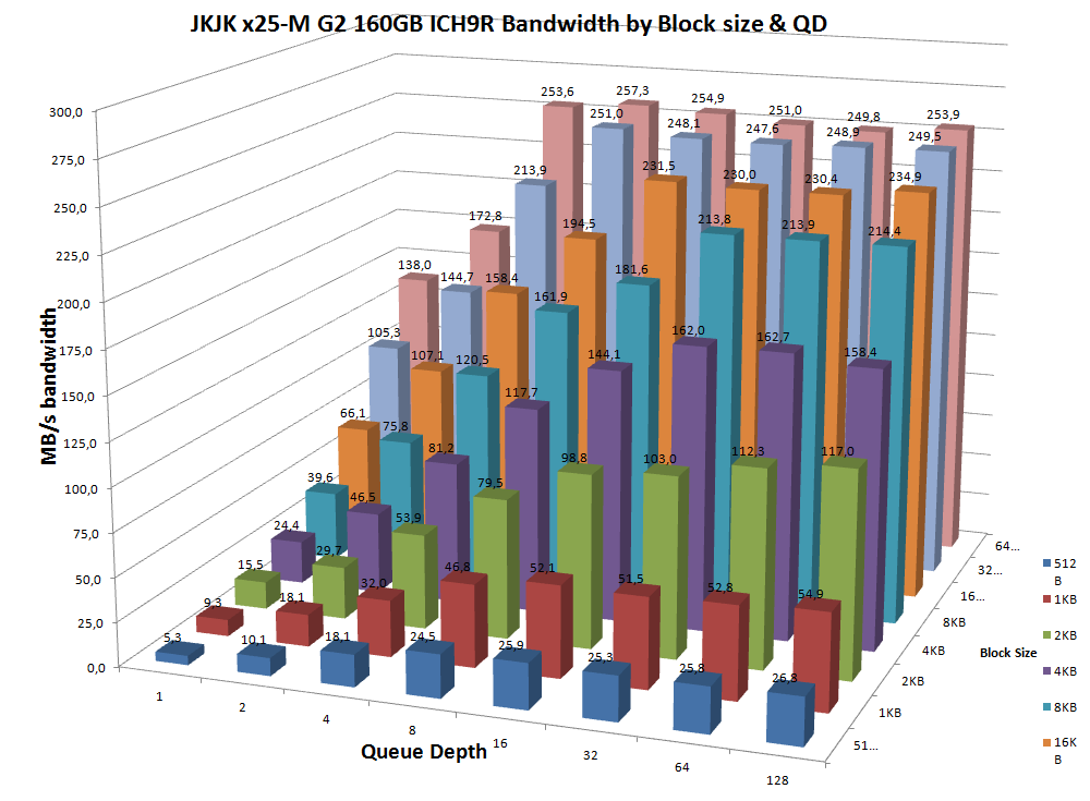

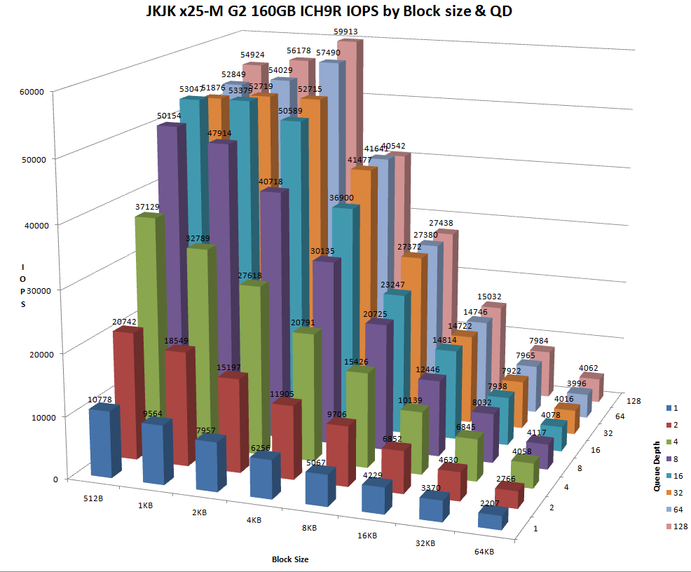

JKJK ICH9R x25 IOPS
JKJK ICH9R x25 båndbredde

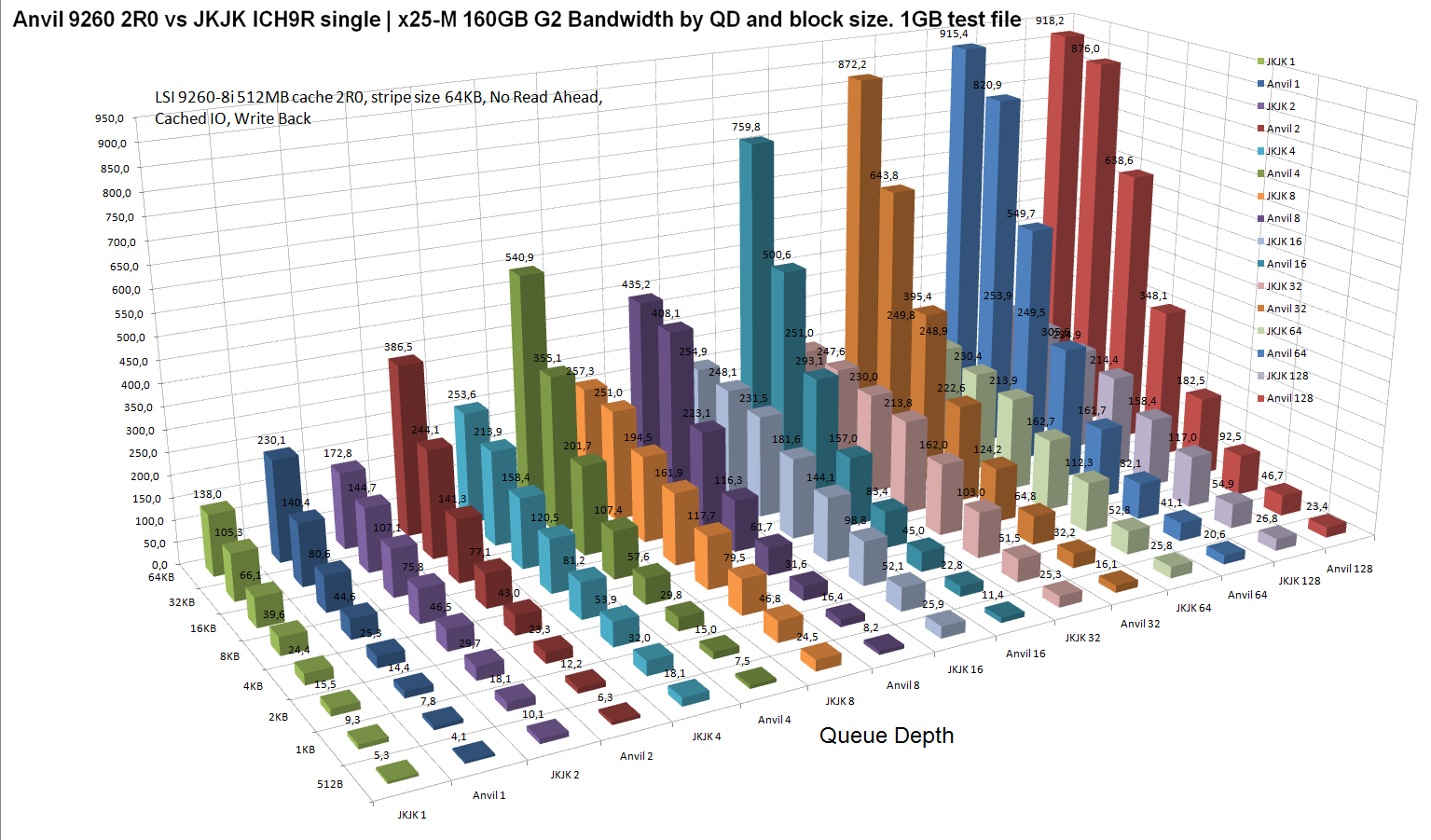

Jeg jobber nå på å sette sammen JKJKs båndbredde diagram med Anvils for å sammenligne èn x25-M G2 160GB fra ICH9R med 2R0 x25-M G2 160GB fra LSI 9260-8i.
Og forresten anvil, jeg tviler sterkt på at 9260 har 512KB cache :innocent:
Ta cache med en klype salt. Men det er en entry-level server. Så jeg tror den har 128, evt. 64MB cache. I aller beste fall har den 256MB, men det er mindre trolig.
Da lister jeg den som 128MB cache JKJK.

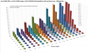

Her er en sammenslåing av båndbredde-grafen postet for anvil og deg over. Det tok meg litt tid siden jeg måtte lage nye tabeller, og stokke om på rekkefølgen av blokkene for å få samme block størrelse ved siden av hverandre.
Man ser da singel x25-m først og så 2R0 for hver blokk størrelse bakover.
0,5KB JKJK, 0,5KB Anvil, 1KB JKJK, 1KB anvil, osv.
Det kan ta noen sekunder før man ser hva grafen her beskriver ordentlig, men prøv å følge radene og kolonnene og se 2 nabo-blokkstørrelser av gangen så burde det komme fort.
Oppsummert vinner èn x25-M på ICH9R frem til 8KB blokker og QD 32. Etter det tar LSI 2R0 av grunnet 2 SSDer, og enda mer pga cache på halvparten av testfila ved QD 128 og 16KB og videre.

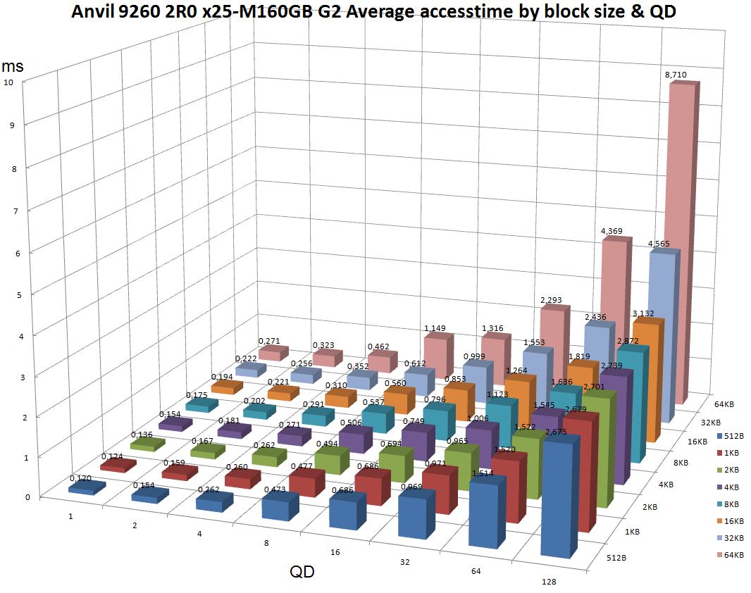

Da kommer de siste diagrammene fra anvils RAID:

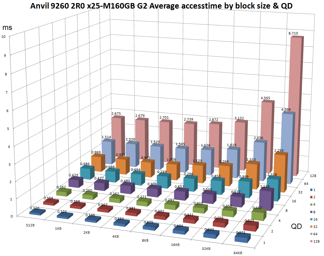

Average accesstime med block og QD. På bilde 1 er QD x-aksen, på bilde 2 er QD z-aksen.

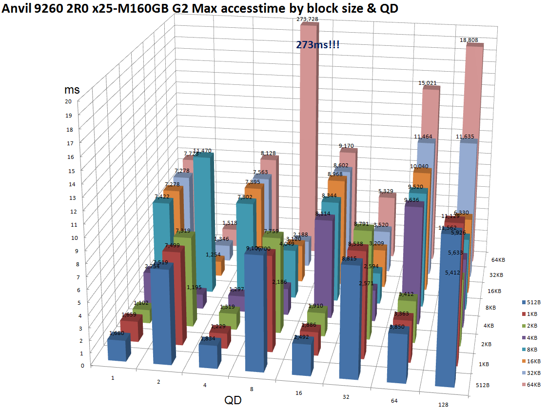

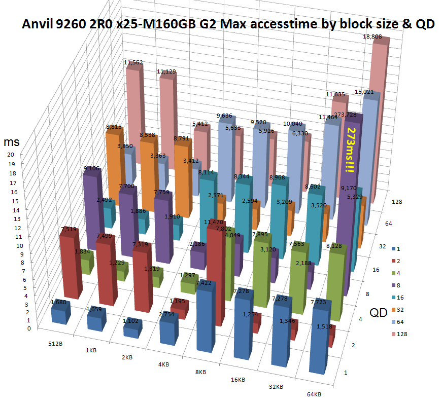

Max accesstime (all over the place!), samme oppsett som average accesstime.

Queue Depth, også kjent som "Outstanding IOs" og QD, er en kø av dataforespørsler mot disk. En slik kø kan holdes av lagringsenheten dersom den støtter "Native Command Queuing" (NCQ), og/eller OS. NCQ har en begrensning på 32 forespørsler i køen i spesifikasjonen, som vil si om QD/32 er større enn antall enheter vil OSet holde resten av køen. RAID kontrollere f.eks. kan også holde kø som er lenger enn lagringsenhetene støtter internt.
For å kunne benytte kø i det hele tatt må enheten støtte NCQ, og være i en konfigurasjon der dette er aktivt (AHCI eller RAID).

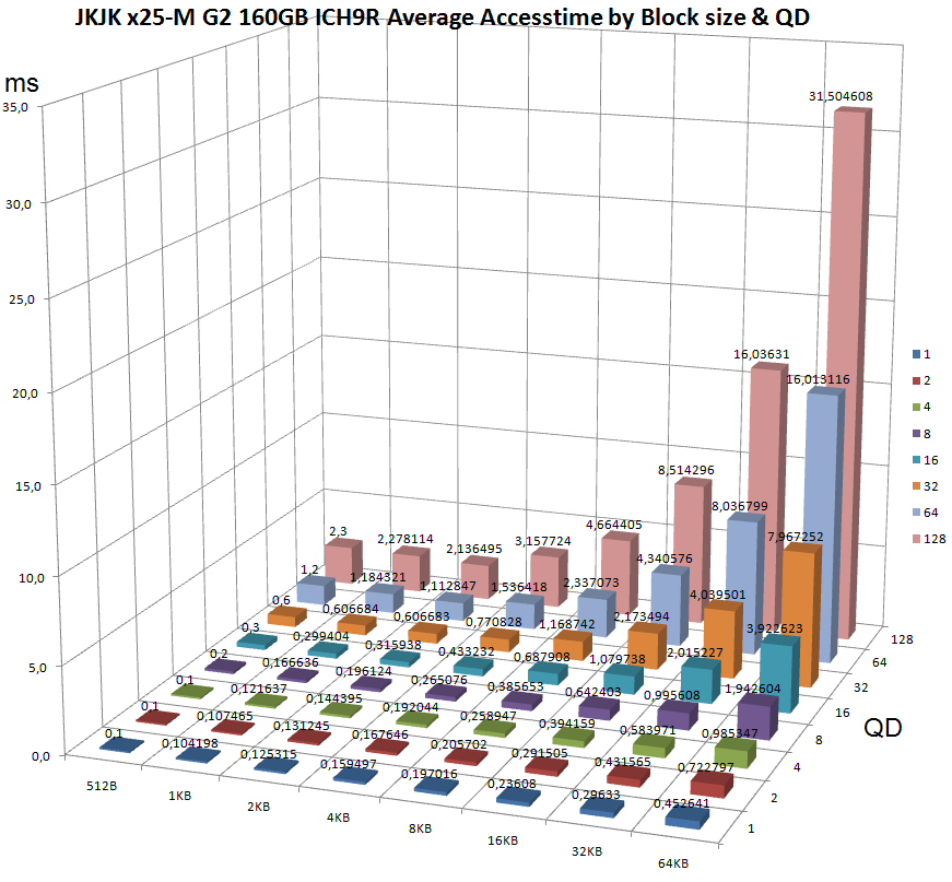

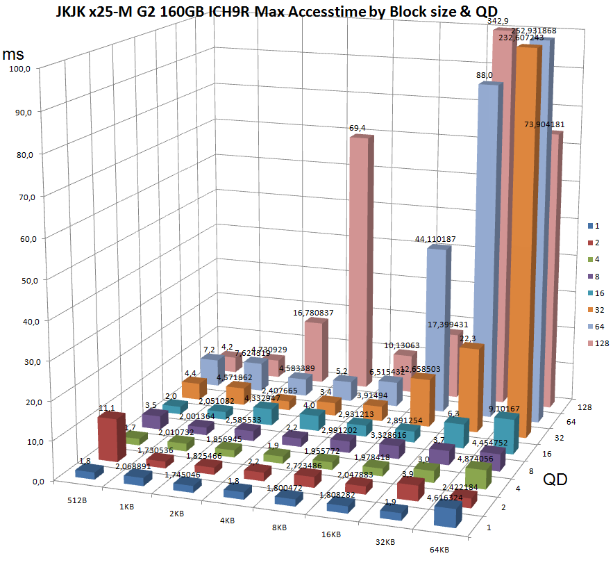

Her kommer screenshots for average accesstime og max accesstime fra JKJKs x25-M:
JKJK har mye mindre spikes enn anvil, men accesstime øker betydelig for QD 64 og 128.

Ser at JKJK's SSD har høyere max aksesstid med 1 stk SSD.
Vi får se hva som skjer når jeg putter på flere.
Jeg tror dette er uungåelig når NCQ er med i bildet.
