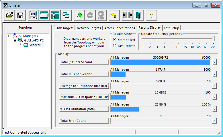

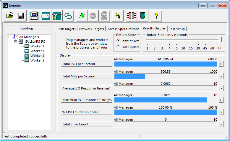

GullLars Skrevet 20. januar 2010 Skrevet 20. januar 2010 Nå har jeg kødda litt rundt i IOmeter, og jeg fant morsomt: 512b seq 1 worker QD1 512b seq 4 workers QD4 Jeg holdt på å dette av stolen når jeg så dette, og så slo det meg at det lignet veldig på resultatene fra RAM disken min... Så fant jeg ut rett etterpå at IOmeter fila som lå på C: hadde blitt 0,5KB ved en rar bugg. Den hadde resatt test størrelsen til 1 sektor i stedet for 2^21 sektorer (1GB) før testen starta... Nå har jeg i alle fall kommet frem til at det ser ut som IOPS stopper på CPU og ikke RAM, og CPUen er i stand til å takle over 600K sekvensielle IOPS ved 512byte. Dette var med stock clock på 200mhz fsb og 12,5 multiplier.

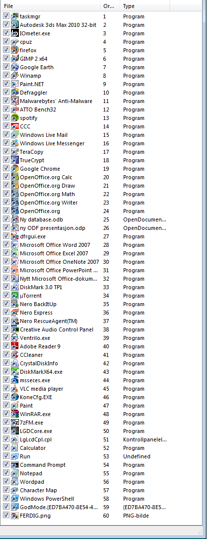

GullLars Skrevet 20. januar 2010 Skrevet 20. januar 2010 (endret) Noen som har tips til noen mellomstore gratis programmer jeg kan bruke på Windows 7 til en launch-script test? Foreløpig har jeg: CCleaner, µTorrent, Spotify, WinRAR, CCC, Creative Autio Controll Panel, 2x Logitech saker, MS Office Excell, OneNote, Powerpoint, Word, Firefox, Nero BackItUp, Nero Express, Tera Copy, True Crypt, Ventrilo, VLC, Winamp, Windows Live Mail, WL Messenger, CDM3.0, Roccat Kone config, OO Database, Calc, Draw, Presantasjon, Math, Writer, Web, og diverse små windowsprogrammer + vinduer med systeminstillinger ol. (72 oppføringer i launch scriptet) Endret 20. januar 2010 av GullLars
SilentNET Skrevet 20. januar 2010 Skrevet 20. januar 2010 Noen som har tips til noen mellomstore gratis programmer jeg kan bruke på Windows 7 til en launch-script test?Foreløpig har jeg: CCleaner, µTorrent, Spotify, WinRAR, CCC, Creative Autio Controll Panel, 2x Logitech saker, MS Office Excell, OneNote, Powerpoint, Word, Firefox, Nero BackItUp, Nero Express, Tera Copy, True Crypt, Ventrilo, VLC, Winamp, Windows Live Mail, WL Messenger, CDM3.0, Roccat Kone config, OO Database, Calc, Draw, Presantasjon, Math, Writer, Web, og diverse små windowsprogrammer + vinduer med systeminstillinger ol. (72 oppføringer i launch scriptet) Du kan bruke prøveversjoner av f.eks. 3DsMax Maya og andre tunge 3d programmer.
BAT Skrevet 20. januar 2010 Skrevet 20. januar 2010 (endret) Google earth, Gimp, Defragler, Paint.Net, MBAM, CDburnerxp..... Endret 20. januar 2010 av BAT
Anv Skrevet 20. januar 2010 Skrevet 20. januar 2010 (endret) 7Zip, RealTemp, CPU-Z o.l. kan du også prøve å legge til. edit: + ATTO + CoreTemp Endret 20. januar 2010 av Anvil
GullLars Skrevet 20. januar 2010 Skrevet 20. januar 2010 3ds max var stort... 75MB x 11 deler. Har lagt til Google earth, Gimp, Defragler, Paint.net, MBAM. CDburnerxp holder jeg meg unna når jeg har Nero. Også lagt til 7Zip, ATTO, og CPU-Z. Lurer på om jeg skal ta Crystal Disk Info også.
GullLars Skrevet 20. januar 2010 Skrevet 20. januar 2010 OK, her kommer mitt utkast til et launch-script. Er dette godkjent som en liten demo av SSD-ytelse? Grunn til "ny database" og "ny ODF presentasjon" i stedet for selve programmene er fordi disse åpner i en wizard i stedet for selve programmet. Ved å åpne et tomt dokument som hører til programmet går programmet rett til et tomt dokument som er klart for arbeid. Jeg har forresten funnet ut at Trial versjonen av Autodesk 3ds max 2010 32bit krever at jeg trykker "fortsett" før den starter selve programmet, så jeg håper jeg rekker å gjøre dette greit. Planen er å ta opp det hele med Fraps til en RAMdisk. Alle programmene i listen starter fra C:\

GullLars Skrevet 20. januar 2010 Skrevet 20. januar 2010 Jeg fikk ikke til å ta opp i windows med fraps, så jeg lastet ned camtasia. Det nyttet heller ikke med 3ds max 2010 trial under batch launch saken, så jeg dropper den. Får se om jeg laster ned hele saken i natt. Noen andre forslag til noen litt større programmer jeg kan ta med? Når jeg fjernet 3ds fra lista starter alt på 30 sek, med 3ds tok det ca 42-43. Bza, det er noe lave ja. Det ser ut som du har ca 50% skalering på det meste, men omtrent ingen ting på seq les.
