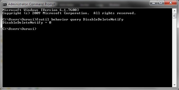

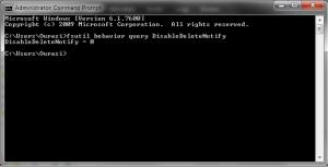

Måtte sjekke på laptoppen om TRIM var aktiv og det var den.
kommando for å sjekke:
fsutil behavior query DisableDeleteNotify
Kommandoen returnerer 0 dersom TRIM er aktiv, 1 hvis ikke.

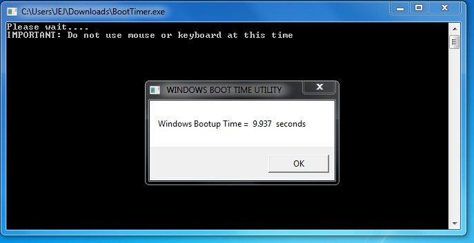

Joda, tiden ble bedre og ingen klokking :)
edit:
Fikk enda bedre tid men får legge det ut i morgen.

Den skjekker vel bare om du har satt den til "0" eller "1"........ Og den står på "0" som default... Går du inn på OCZ forumet, så står det oppskrift for å skjekke at det er enablet og faktisk virker der tror jeg..
Bildet under er fra mitt raid0 oppsett, og jeg kan garantere at det ikke er noen TRIM som funker på dette :thumbup:
"fsutil behavior set DisableDeleteNotify 1" pleier jeg å sette manuellt for å disable kommandoen da den er til pynt og for å ikke rissikere et ørlite tap av ytelse... Du minte meg på at jeg hadde glemt det, takker:)

Man kan ikke sjekke noe nærmere etter jeg kan se, men som du sier det betyr bare at TRIM er aktiv, ikke at det virkelig fungerer.
Man kan følge med på HDD led lyset for å se om det skjer noe etter at man har slettet men det blir for søkt, det burde sees i benchmarks om ikke annet.
Førsteinntrykket mitt er at det virker og det er ut i fra at den har bedre respons enn tidligere. Man merker det nok etterhvert som den fylles opp. (er rundt 20% ledig på denne, som er normalt)
Det enkleste er vel å bruke HDTune Pro, der tar man random access testen noen ganger og tar bilde av beste resultat, så legger man inn eks. 50gb+ imagefil eller lager en tempfil med IOmeter etc., og tar bilde av beste resultat i random access (som er mye dårligere enn før man la inn 50gb fil).
Til slutt sletter man hele temp/image fila og tester igjen, er resultatet i HDtune det samme som før man la inn den store tempfila, virker trim, da den har tømt LBA og fysisk slettet fila... HDTune to the rescue :thumbup:
Bakdelen med dette er selvfølgelig at dersom TRIM ikke funker, så har man jo tapt endel ytelse man ikke får tilbake så lett...

PS: Sa ikke du at du hadde boottimer resultater med forbedringer da?
Endret av Ourasi
Har hatt den i 2 timer eller noe, så langt har det vært helt topp. Men har jo brukt en vertex disk fra før i grunn, så merker vel ikke kjempe forskjell ennå i stasjonær disken.
Måtte ha ny pga vertex ble flyttet over i laptop. :)
