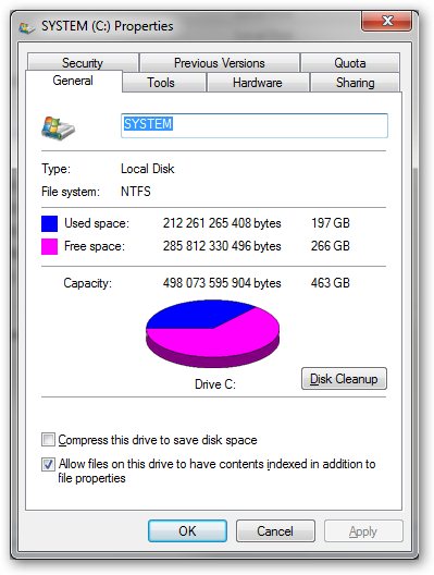

Ourasi Skrevet 12. oktober 2009 Forfatter Del Skrevet 12. oktober 2009 her er resten av kjøringene, men nå er det nok med HDD Jau, sitter på WD GP 1TB som OS disk nå, og du milde for en trist opplevelse.... Og dette bare for å ta tilbake noen 1. plasser...... Det garanterer jeg at ikke skjer igjen, eller Lenke til kommentar https://www.diskusjon.no/topic/1149834-ssd-benche-tr%C3%A5den-info-og-diskusjon-tweaking-og-benchmarks-av-ssd/page/25/#findComment-14501334
