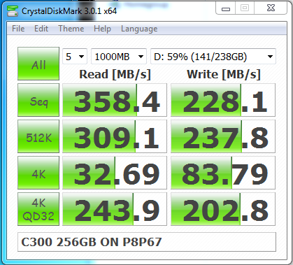

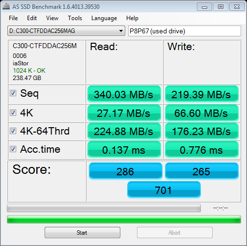

Anv Skrevet 12. februar 2011 Skrevet 12. februar 2011 (endret) Kjørte en test på en godt brukt "single" C300 256GB på P67 6Gb/s. Husker ikke hva som var beste score for denne på ICH men mener det var rundt 650-660. 701 tror jeg er det høyeste jeg har fått på en single drive koplet til en onboard kontroller. Skal rense den i morgen og se om resultatet endrer seg. edit: CDM på samme SSD. Endret 12. februar 2011 av Anvil
BAT Skrevet 12. februar 2011 Skrevet 12. februar 2011 (endret) Det var veldig bra resultater. Mtp at 265GB utgaven sparker litt mer fra seg enn 128GB så kan du nok sikkert regne med enda høyere på en ren SSD. Beste jeg har klart er 684 poen på singel. Endret 12. februar 2011 av BAT

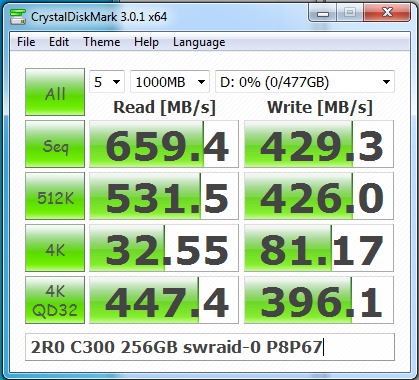

Anv Skrevet 13. februar 2011 Skrevet 13. februar 2011 (endret) De ligger rundt 705-708, meget stabilt. (fremdeles ikke renset med HDDerase) Jeg fikk ikke definert raid med RST 10.1 av en eller annen årsak, har noe med C300 å gjøre, den stopper med GUI feil ved lasting så da får jeg ikke kjørt med WBC og da kan det være det samme Jeg kjørte uansett et swraid-0 med 2 stk 256GB og det ser rimelig bra ut, 4K QD1 i AS SSD er ikke så bra som det burde være. Blir HDDerase i morgen. ----------------------------------------------------------------------- CrystalDiskMark 3.0.1 x64 © 2007-2010 hiyohiyo Crystal Dew World : http://crystalmark.info/ ----------------------------------------------------------------------- * MB/s = 1,000,000 byte/s [sATA/300 = 300,000,000 byte/s] Sequential Read : 659.378 MB/s Sequential Write : 429.334 MB/s Random Read 512KB : 531.456 MB/s Random Write 512KB : 425.968 MB/s Random Read 4KB (QD=1) : 32.550 MB/s [ 7946.7 IOPS] Random Write 4KB (QD=1) : 81.170 MB/s [ 19816.9 IOPS] Random Read 4KB (QD=32) : 447.418 MB/s [109232.9 IOPS] Random Write 4KB (QD=32) : 396.134 MB/s [ 96712.5 IOPS] Test : 1000 MB [D: 0.0% (0.1/476.9 GB)] (x5) Date : 2011/02/13 1:29:10 OS : Windows 7 Enterprise Edition SP1 [6.1 Build 7601] (x64) 2R0 C300 256GB swraid-0 P8P67 Endret 13. februar 2011 av Anvil

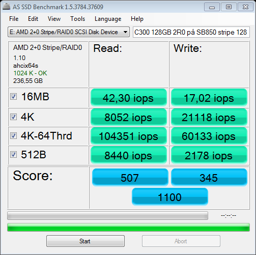

BAT Skrevet 13. februar 2011 Skrevet 13. februar 2011 Vi venter i spenning på hdderaset test QD1 så lavt ut der ja. Ellers er jo resultatet bra. Kjenner på meg at jeg skulle hatt et par 256GB istedet for 128GB men det hadde blitt for dyrt. 2R0 med 128B ble slikt hos meg.

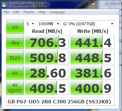

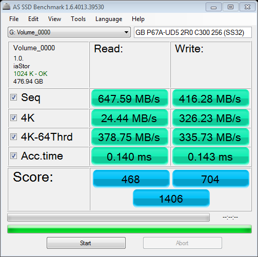

Anv Skrevet 13. februar 2011 Skrevet 13. februar 2011 (endret) Jeg måtte selvsagt prøve på Gigabyte P67A-UD5 kortet jeg har og der fungerte RST 10 så da fikk jeg endelig litt resultater Straks bedre tall men 4K QD1 lesing er fremdeles lav på AS SSD. edit: Etter en reboot ble resultatet over 1400 Endret 13. februar 2011 av Anvil

Anv Skrevet 13. februar 2011 Skrevet 13. februar 2011 Man kan sikkert få noen få poeng hvis man kjører testen flere ganger, jeg holder meg til 1-2 runder. Så, HDDerase hjalp ikke noe av betydning, faktisk gikk 4K QD1 ned i resultat som single enheter. Det er mao en eller annen innkjøring som foregår på C300, jeg har sett at resultatene har steget litt også ved tidligere anledninger.
BAT Skrevet 13. februar 2011 Skrevet 13. februar 2011 Merkelige greier da, at SSDen må "kjøre" seg inn for å gi best mulig ytelse..... Har ikke opplevd det på intel ihvertfall. Uansett, over 1400 poeng med 2R0 - er noe man kan skryte av
