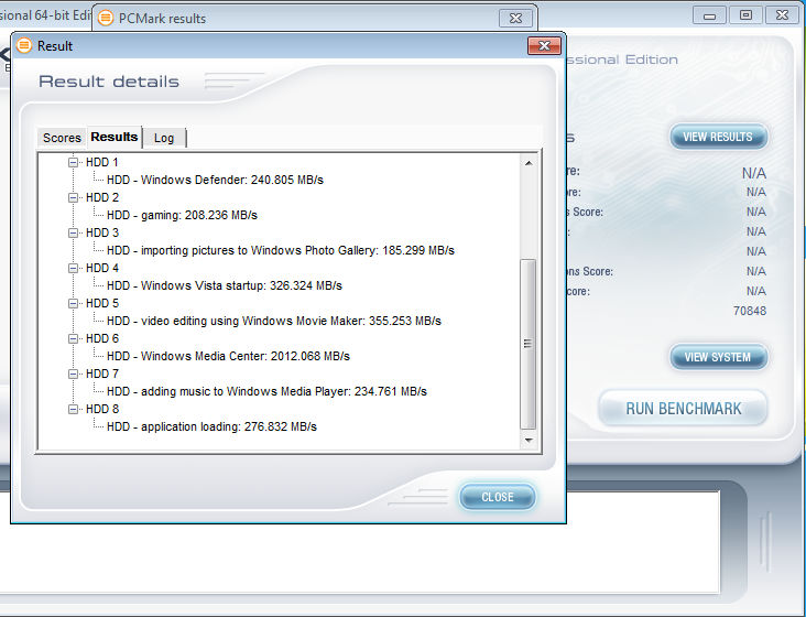

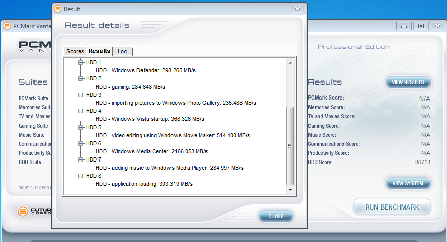

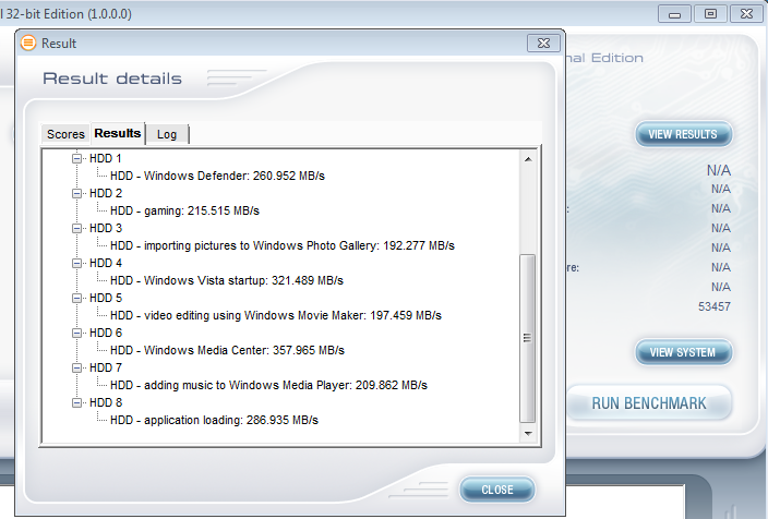

Vantage
stripe size 128KB (normal til venste, wbc on til høyre)
wbc on samt optimal stripe size :)
128KB - 53457
128KB WBC on - 70848
optimal WBC on - 86713

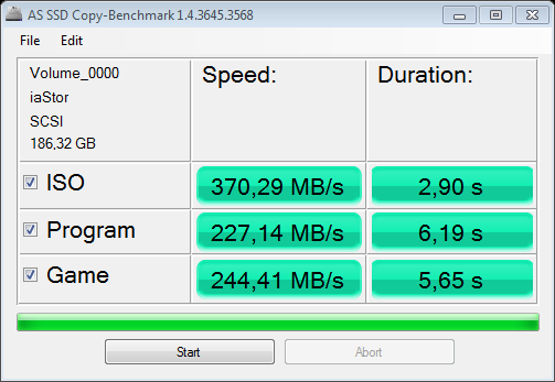

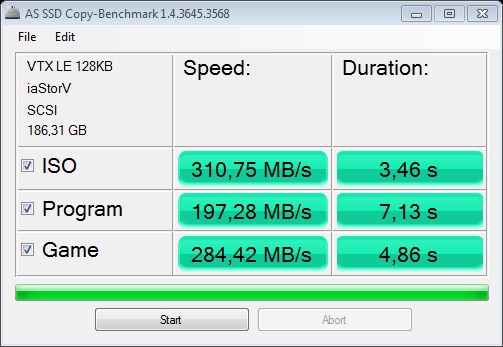

AS SSD

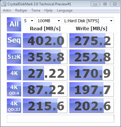

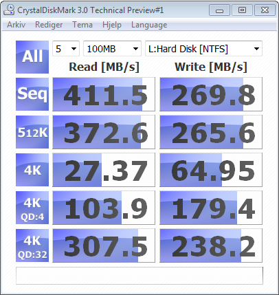

CDM 3.0 TP

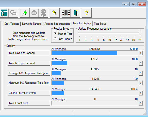

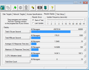

iometer (som i første post)

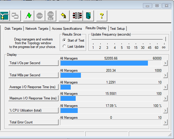

Random read 45.878,54 / rerun av random read gav 52.055,66

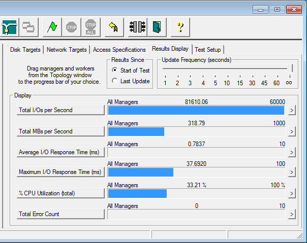

Random write 81.610,06

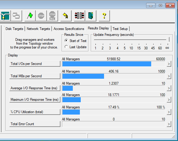

Workstation 51.988,52

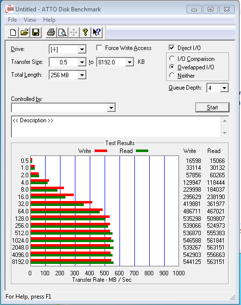

ATTO

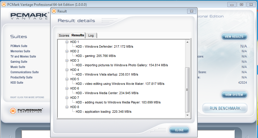

Vantage på single Vertex LE 100GB > 42024
Ikke så ille resultat dette.

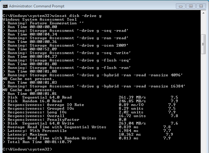

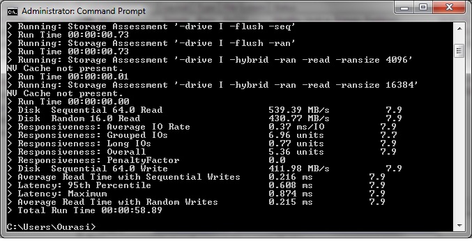

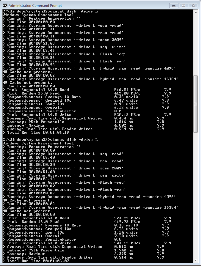

Skal kjøre en WEI nå straks, hadde helt glemt av den.
Link til review av WD SiliconEdge, var ikke myr random ytelse å snakke om.
Link
Single LE 100
raid-0 SS 128KB
raid-0 SS 128KB med WBC
Jeg vet ikke om klokking betyr mye i winsat testen, maskinen kjører bare 3GHz akkurat nå.

Ser brukbart ut, litt typisk MLC latency på dem, men sånn er det jo bare.... Den funker nok fint med OS, da det ikke gir noen komprimerings problemer, ikke i WEI i allefall...
Edit: WBC gir boost i WEI her au, men random skriv mangler jo der, så da blir det lite penalty på denne..... Tror nok WBC bør være av i realworld som hovedregel fremdeles..

Det er en eller fler av testene som kombinerer les og skriv random, som forlenger eller forkorter tiden den tar samt et par andre også tror jeg, men er jo snakk om noen tideler, som du ser på deltidene.... Ser det er dine Seq tester som tar ekstra tid, tipper det er noe SF-Spesifikt... Ellers tar Seq skriv lang tid på X25-V, og hovedtesten tar lengre tid på lavere ytelse.. Men uansett en mer kosmetisk sak denne tiden testen tar...

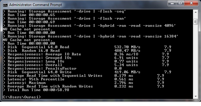

Ser Forøvrig ut til at jeg fikk med meg endel sære ting med kloningen til en så liten partisjon mtp resize o.l. så tok en ny WEI med fersk stripe:
1. er vanlig 128kb stripe uten WBC
2. er optimert stripe uten WBC (Skjekk Random!)
