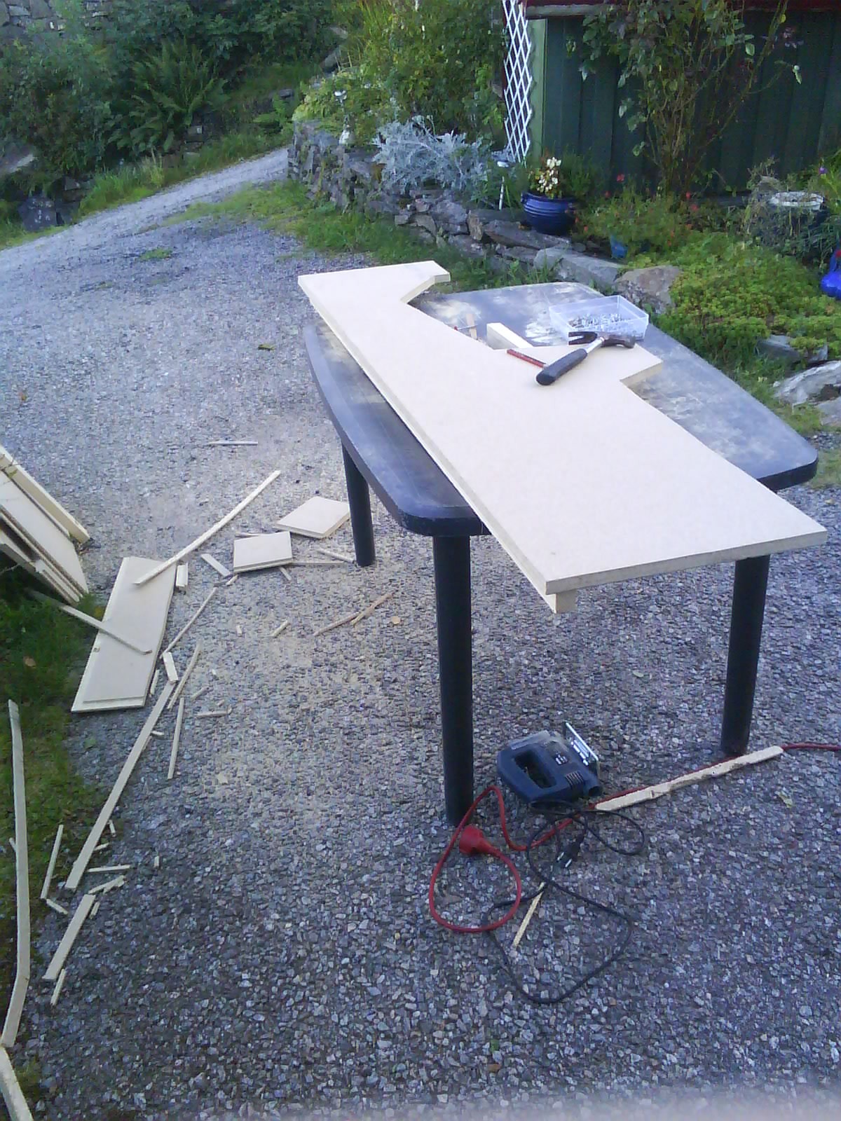

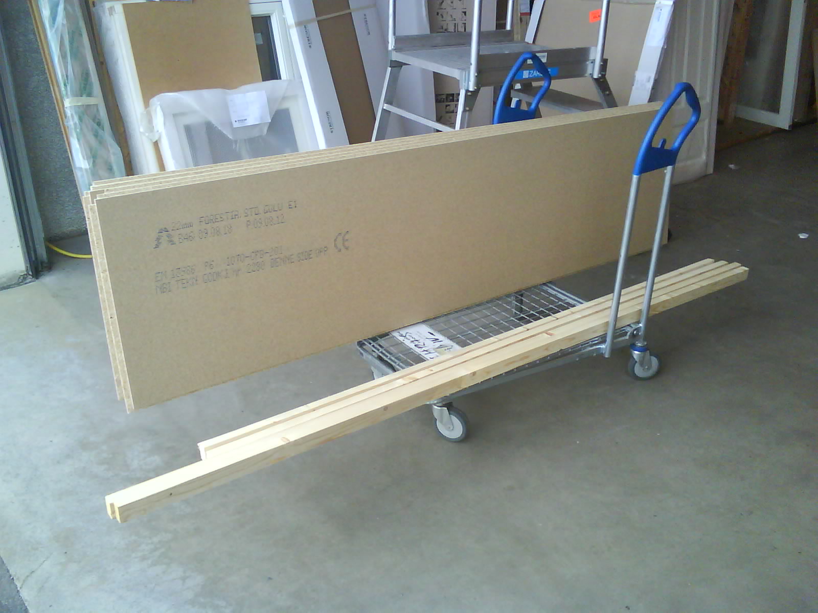

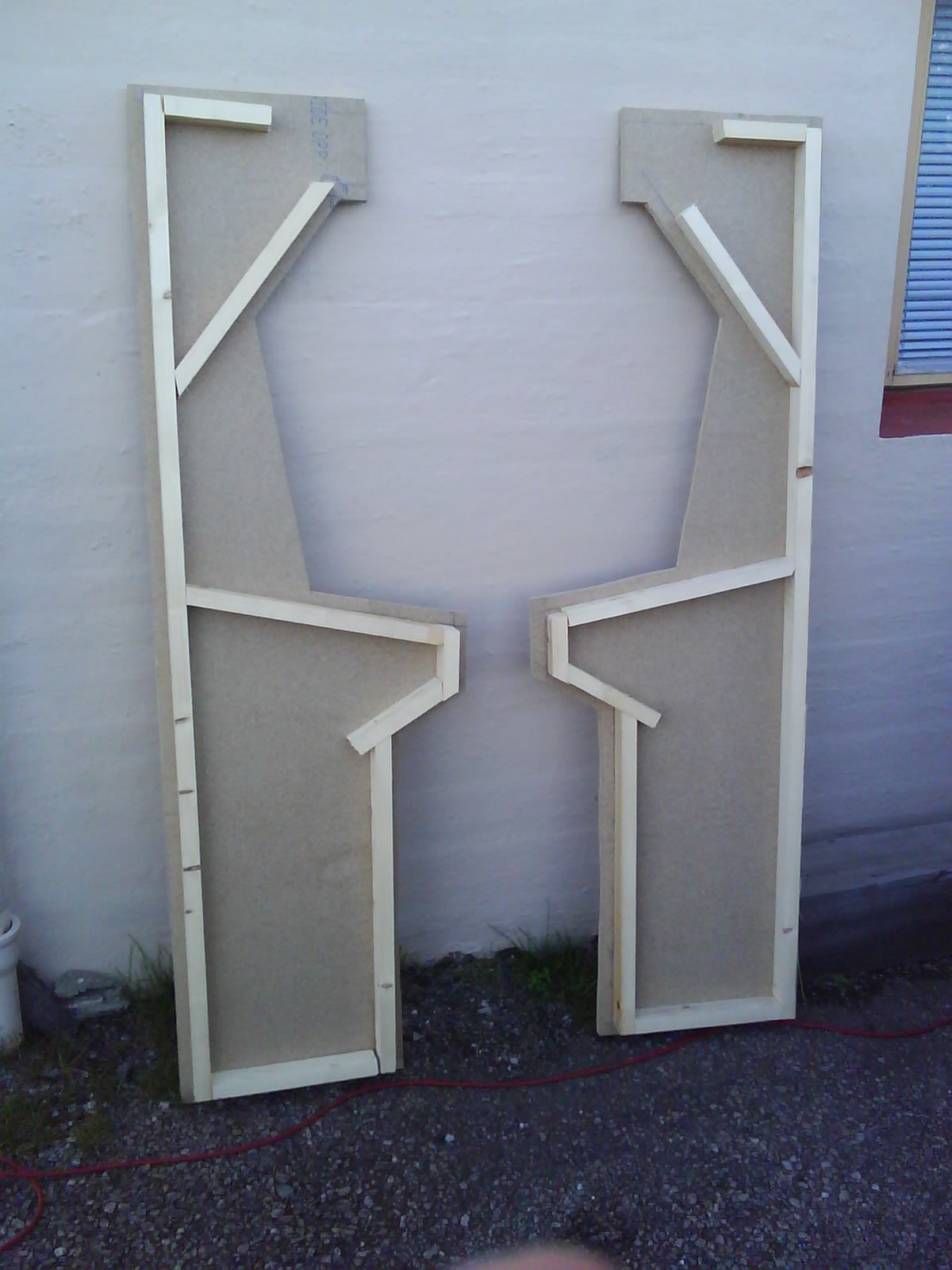

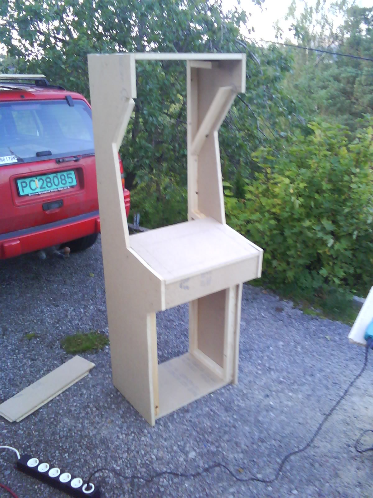

Var på monter og kjøpte plater samt lekter til selve kassen, etter en liten finjustering av tegningen siden gulvplatene ble 57cm ikke 60cm uten falsene var det til verket!
Har hittil i dag fått laget selve sideplatene samt lekter på de langs kantene for litt mer solid overgang enn bare sponplatene.
Er også startet på selve panelene.

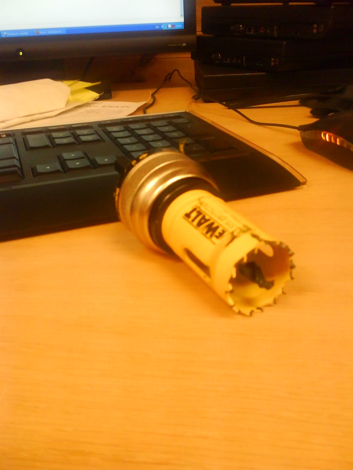

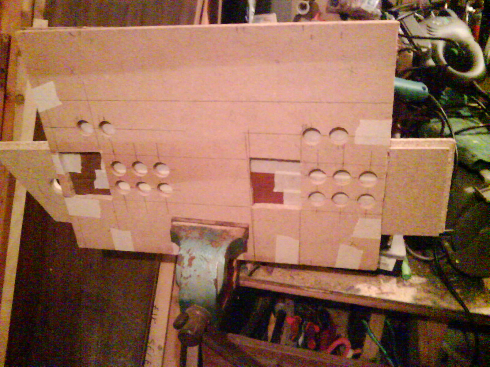

skulle egentlig starte på kontrolpanelet i går men hadde ikke riktig størrelse hullborr så var egentlig tenkt fra på clasohlson i dag etter et som var stort nok, men fant et i hullborr settet på jobb så slapp turen (og utgiften)!

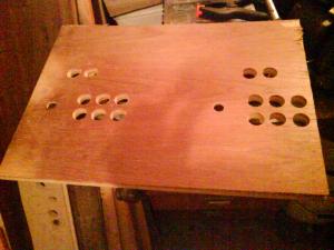

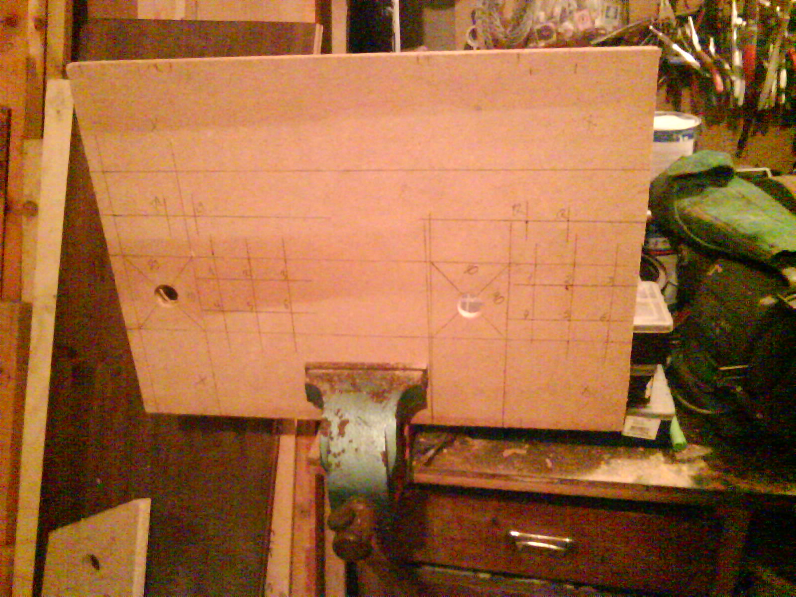

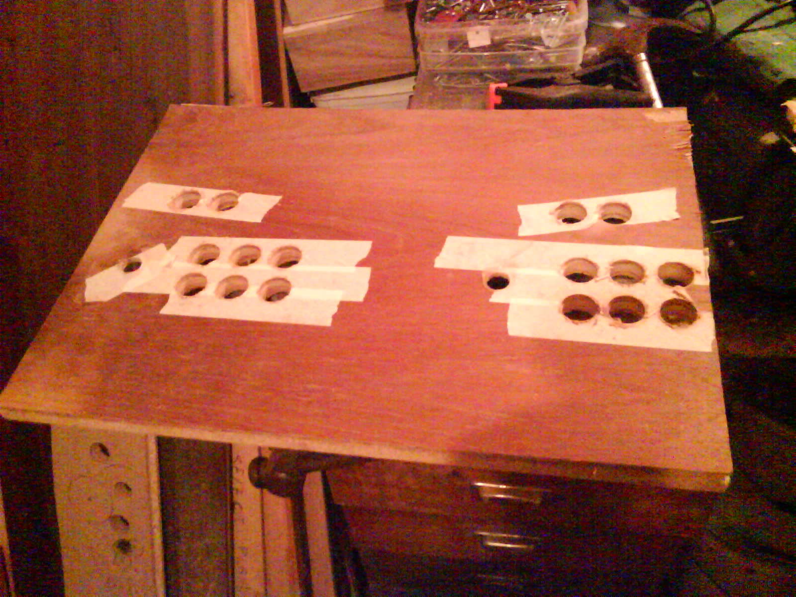

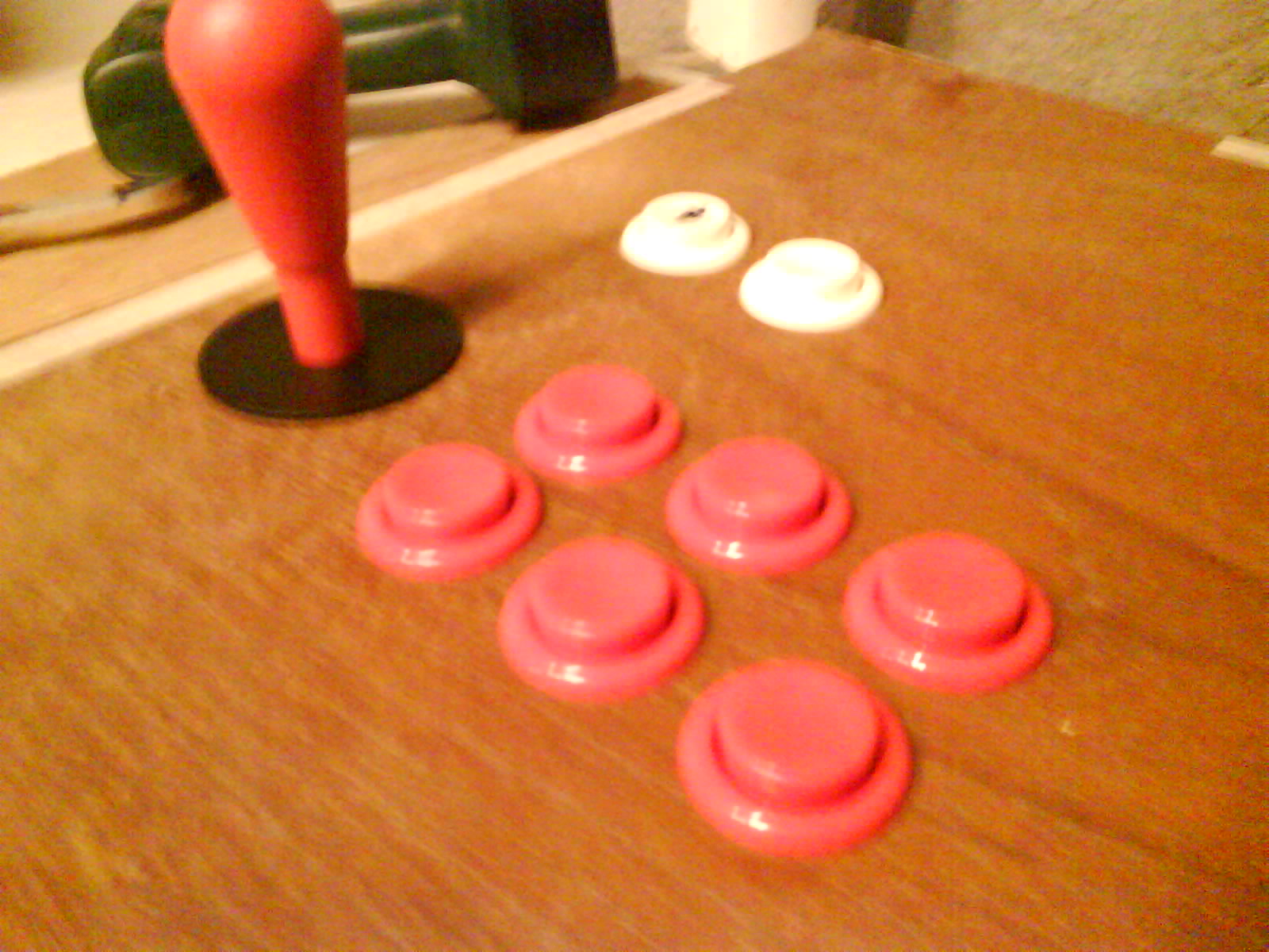

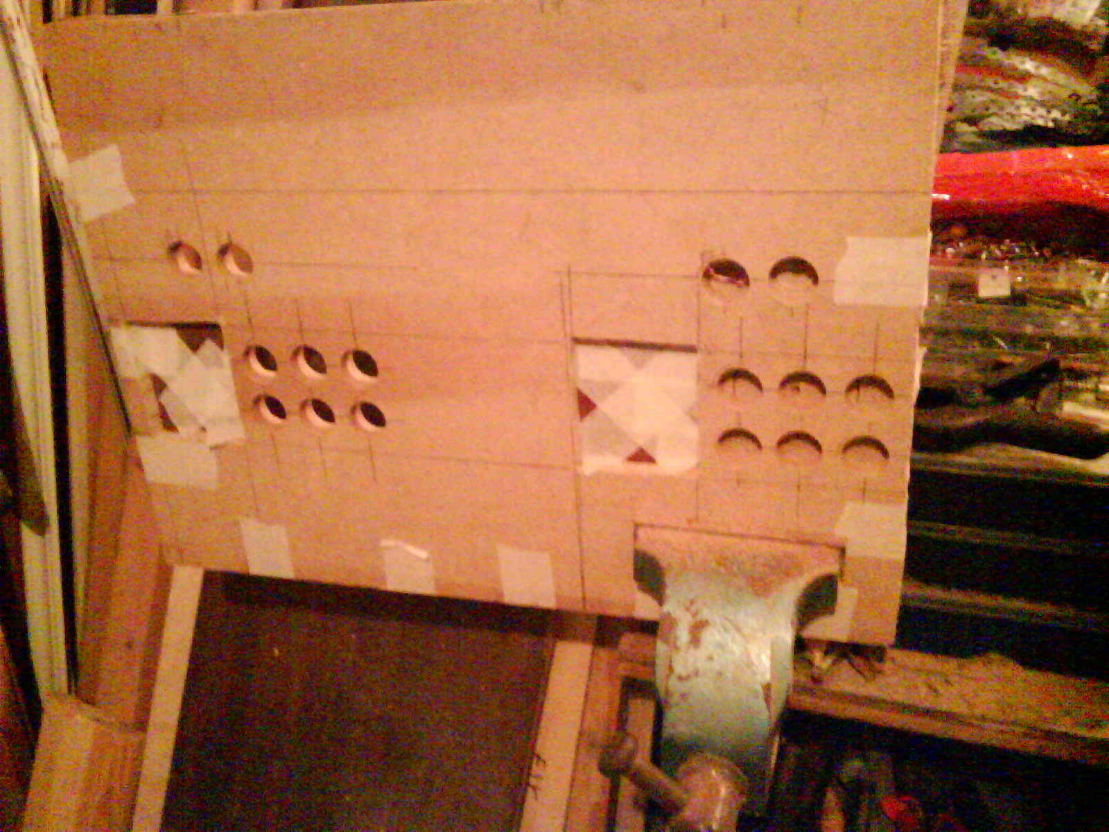

fant noe 12mm spon i garasjen for kontrolpanelet og tegnet opp layoutet, hadde også en bit 3mm finer liggende som jeg fant ut ville bli mer slitesterk så denne blir liggende oppå sponplaten.
funderte litt på borringen om ta begge i en eller hvordan gjøre det med de tynne finerplatene så ikke de fliser opp for mye, konsulterte med en tømrer som foreslo ta ene platen først, så maskere finerplaten så en sponplate på hver side og borre gjennom som fant ut var en ok plan.

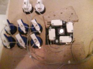

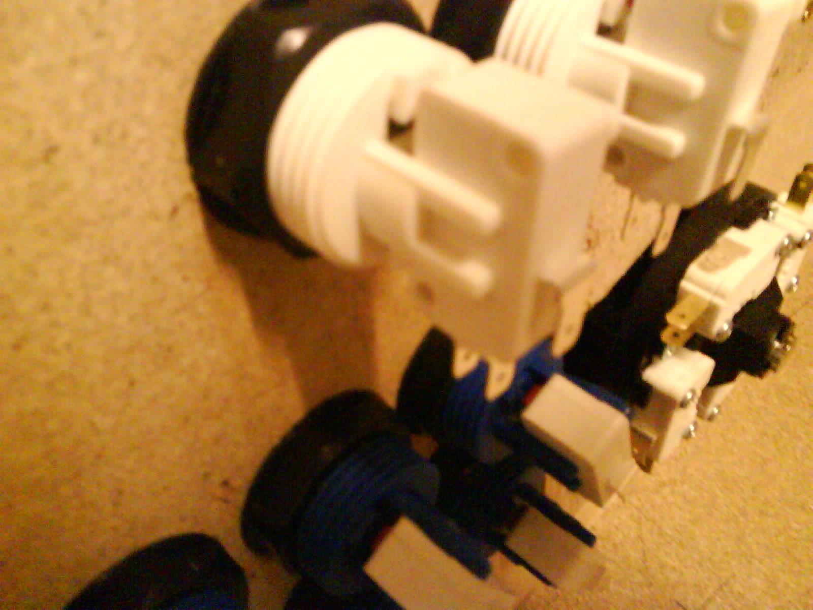

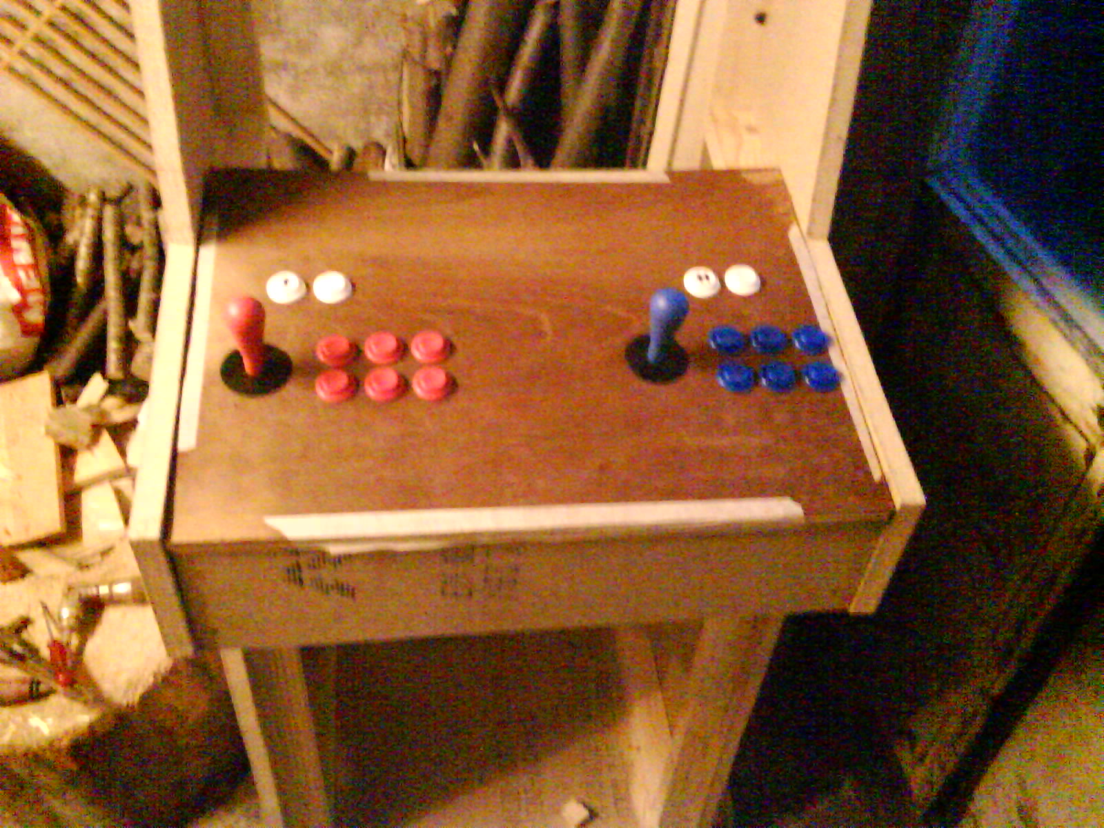

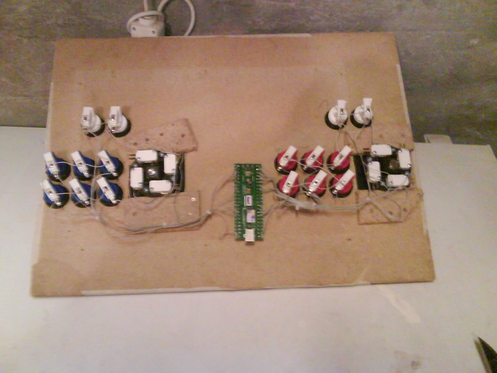

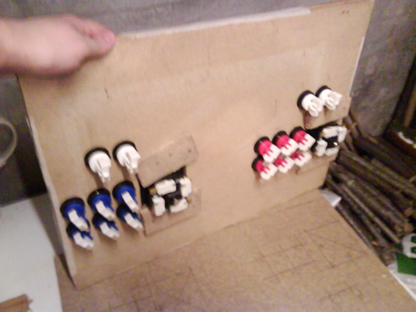

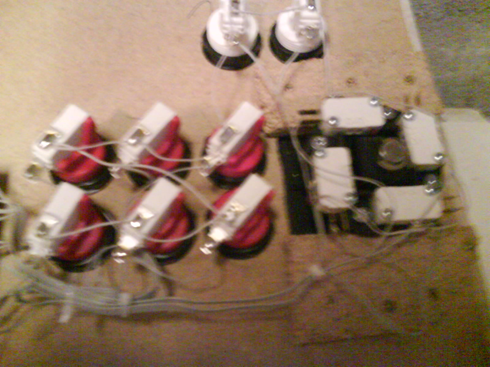

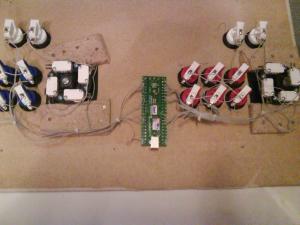

synest resultatet ble ganske bra, fliset ene hjørnet av finerplaten med stikksagen men det blir ikke synlig når plexiglasset kommer på, monterte også stikkene/knappene med bryterne under så neste steg for kontrolpanelet blir kretskortet og lodde alle ørten ledningene.
Startet på loddingen i dag :D (og fullførte for den del ^^)
har sett endel skrekkbilder av folk sine kontrolpanel på første byggingen men synest det ble ganske ok og systematisk.
