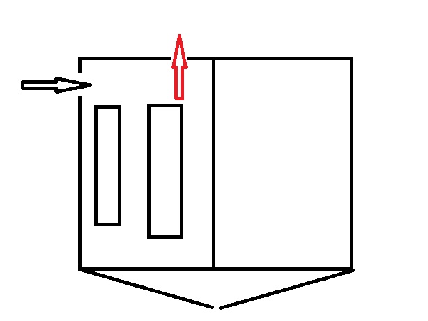

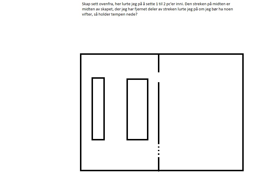

molland Skrevet 18. august 2009 Skrevet 18. august 2009 Heisann For å få ryddet unna 1 til 2 pc'er her på "kontoret" så lurte jeg på om jeg må/bør ha en vifte i skapet også, som kan dra ut varm luft og evt kald luft inn? Se vedlagte nydelige tegning
Mr.M Skrevet 18. august 2009 Skrevet 18. august 2009 Er det et skap med hel dør & bakvegg(?) vil jeg tippe det er en dårlig ide å ikke ha noe ventilasjon ut/inn. Vil vel heller ikke være særlig til hjelp med vifter inn i siderommet (tegning) hvis det er like lukket som det andre rommet? Har et lignende opplegg (skap på hjul) på en pc, der skjærte jeg ut vent. hull i bunn (rett innenfor døra) slik at luft blir sugd rett opp av frontviften. Bak skjærte jeg ut en nesten "full size" åpning i bakplaten tilsvarende kabinett høyde/bredde, slik at varmluft fra strømforsyning går rett ut, og at det er lett å komme til kontakter. (dybde på skapet er bare noen få cm. større enn kabinett, så passet fint slik) Selv om du har et svært/romslig skap, så vill jo varme bygge seg opp og da blir det jo "resirkulering" av varmluft etterhvert?

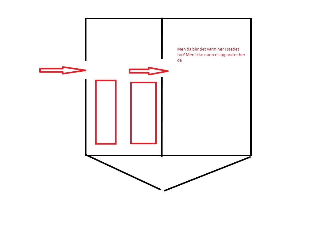

molland Skrevet 19. august 2009 Forfatter Skrevet 19. august 2009 Takker for svar Foreløpig er det den acer veriton (som nevnt i hva har du funnet i dag tråden) som har flytta inn (i ett skap som stod tomt..) ser jo den, att det bør være lufting i siden. Kanskje da inn på venstre siden, som er ut i rommet også kanskje ut bak? Går det da greit å montere helt nede i hjørnet bak, så det ikke vises så godt? Har litt planer om å flytte den vanlige stasjonære inni det skapet der også, og da bør det iallefall monteres vifter. 2 x 120 vifter på inn og ut luft da? Frode
Mr.M Skrevet 19. august 2009 Skrevet 19. august 2009 Vil ikke den inn-lufta fra siden bare bli sugd rett ut igjen av vifta bak, uten å gøre særlig nytte?
molland Skrevet 19. august 2009 Forfatter Skrevet 19. august 2009 Jeg lurer jeg ser du.. Er jo ikke så fryktelig mange plasser ellers å plassere viftene da. foran er jo døra, til høyre er jo den andre delen av skapet. Venstre side og bak leder ut i "frihet" Evt så kan jeg jo ta inn luft på venstre og ut i rommet på den andre siden av skapet.
Mr.M Skrevet 19. august 2009 Skrevet 19. august 2009 Hvorfor ikke lage en passelig avlang åpning i bunnplata rett foran disse to kabinettene? Dette avhenger selvsagt av at skapet står på føtter (eller sokkel som du lager åpning i, som evt. kan gjøres penere med et stykke lakkert Biltema netting etc.) Jeg for min del synes i allefall at det idelle & mest naturlige luftstrømmen bør være >fra foran >bakover
molland Skrevet 20. august 2009 Forfatter Skrevet 20. august 2009 Greit att det er ønskelig med foran, men det blir ikke videre fint i en skap dør.. man ser den jo så tydelig.. Jeg har foreløpig kun acer'n inni, men ikke startet opp. Frode
