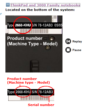

Dessuten er det to mulige grafikk kort for R61i avhengig av modelltype.
X3100 driveren gjelder for:
R61i (Type: 7650, 7732, 8932, 8943)
det 4 siffrede modelltype nummeret ditt finner du på en label under laptoppen.
Nvidia Quadro driveren gjelder for:
ThinkPad R61i (Machine types: 7742, 8918)
Regner med at det er nVidia Quadro driveren du skal ha , hvis du fullførte setup.exe etter utpakking i forrige forsøk.
