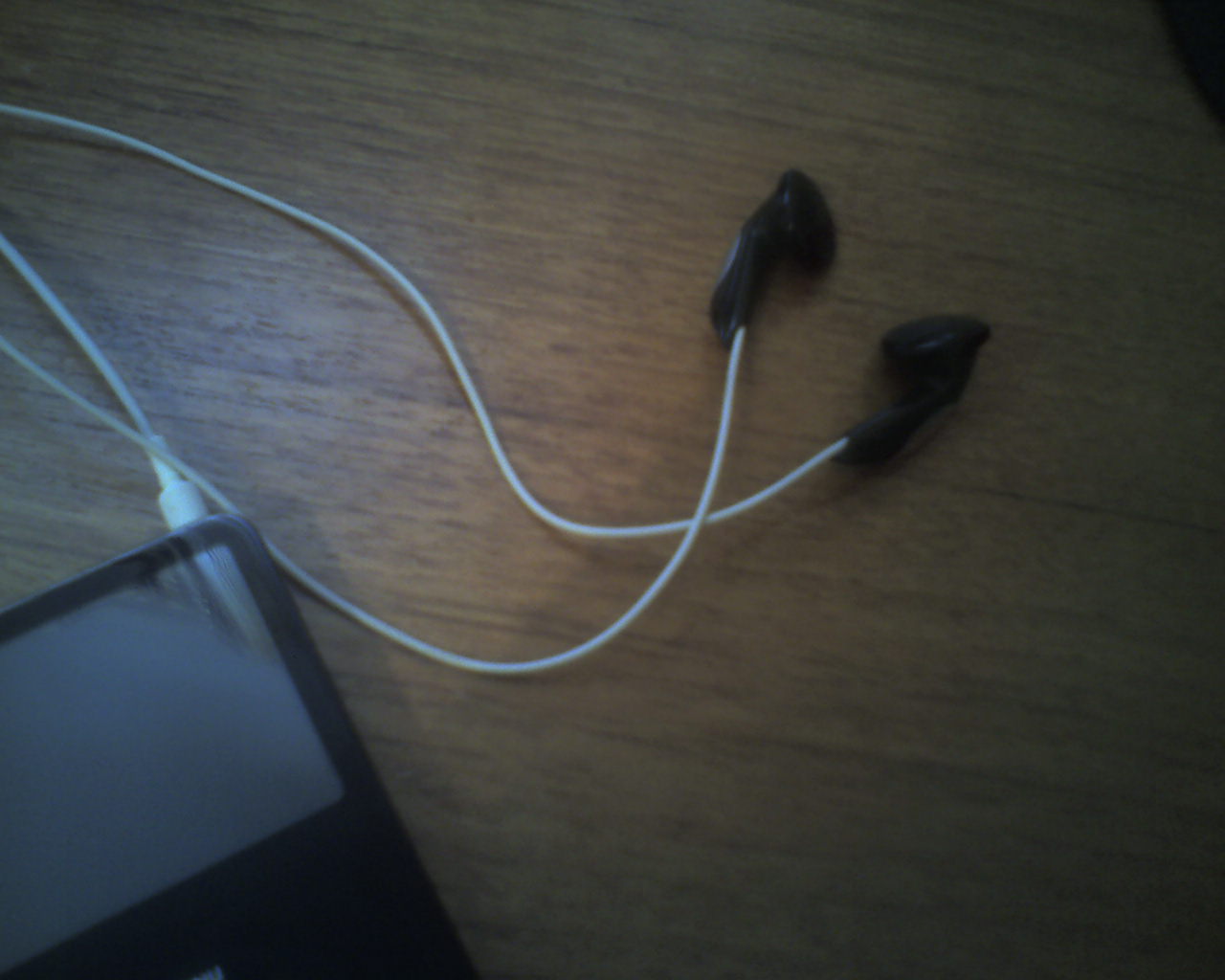

E.C. Skrevet 10. august 2009 Skrevet 10. august 2009 Hei hei! Etter å ha sittet i rundt en time og prøvd å få fikset noen ørepropper så har jeg blitt rimelig oppgitt og bestemt meg for å lage en tråd, som muligens svarer på noen av mine spørsmål Kan vel starte med at jeg hadde et par Sony ørepropper som fungerte rimelig greit og kosta ikke all verden heller, var vel 200kr. En fin dag kom det typiske - den ene øreproppen ga ingen lyd. Ved å vri kabelen 270 grader helt ved pluggen og holde den slik kom jeg meg hjem med musikk i begge ørene. Brukte mine Koss i mellomtiden, helt til jeg idag plutselig bestemte meg for å fixe Sony-proppene - om det lot seg gjøre. Som dere sikkert vet så har man 2 ledninger til hver liten høyttaler i selve proppen. Den ene er gull-farget og den andre er rød på høyre propp og blå på venstre propp. I tilfellet mitt så var kabelen åpenbart ødelagt, så etter litt roting ble den kuttet av og etterhvert så hadde jeg den ene høyttaleren liggende for seg selv på bordet. Fra den går det en rød og en gull ledning, de krysser seg ikke, begge er ca. 3-5 cm lange. Etter å ha failet på å få lyd med den gamle kabelen bestemte jeg meg for å kutte opp de øreproppene som fulgte med ipod. Begge proppene på dette settet fungerer, men lyden er så jævlig at jeg bestemte meg for å bruke ledningen derfra med de Sony høyttalerne jeg hadde. Det gikk da selvfølgelig ikke. Nå som jeg har en fungerende kabel og en fungerende høyttaler så får jeg likevel ikke noe lyd. Jeg kobler den røde til den røde og den gullfarga til den gullfarga, men får uansett ikke noe lyd. Teorien min er at disse to lederne som ligger innpakka i gummi og som danner selve ledningen krysser seg så jeg ikke får noe lyd. Tror dere at dette stemmer? De ligger veldig nærme, men er det det som skjer? Er det noe måte å få de adskilt på så jeg kan sette sammen et par ørepropper som fungerer? Eller er det rett og slett laget slik at man ikke skal kunne fikse ørepropper selv, men måtte kjøpe nye hver gang? Det hadde nok vært mye enklere om hver leder hadde vært isolert for seg selv, men slik er det altså ikke. Blir bare litt frustrert når jeg egentlig har "nok komponenter" for å sette sammen et par fungerende ørepropper, men det vil bare ikke fungere Er det noen her som har erfaring med å fikse ørepropper og kan gi noen tips? Er det bare å kaste alle disse restene jeg har i søpla og plage folk med Koss'ene på bussen eller er det noen sjanse for å fikse et par propper igjen? Alle tips mottas med takk PS: dere som har kutta opp ledningen til øreproppene skjønner nok hva jeg mener, for dere andre kan nok hele opplegget høres litt merkelig og rotete ut

J@9 Skrevet 21. august 2009 Skrevet 21. august 2009 Det stemmer nok det med at malingen er isolasjon Vært borti det før.. En enkel måte å få den av på er å bruke en lighter.. da tar malinga fyr, men pass på så du ikke brenner av for mye.. også må du prøve å skrape av det brente til slutt, da skal du klare å få lyd.. Men jeg ville heller kjøpt nye enn denne løsningen.. pleier ikke å virke så lenge før man må gjøre det igjen
E.C. Skrevet 21. august 2009 Forfatter Skrevet 21. august 2009 (endret) Hadde så dårlig tid at jeg ikke kunne sette meg ned og prøve igjen, før idag Brukte det tipset med lighteren og etter en time så fikk jeg faktisk satt sammen det jeg hadde i planene. Prøvde proppene litt nå og så langt så fungerer alt utmerket, får da se hvor lenge de holder Her er et bilde av resultatet: Tusen takk for hjelpen alle sammen Endret 21. august 2009 av E.C.
