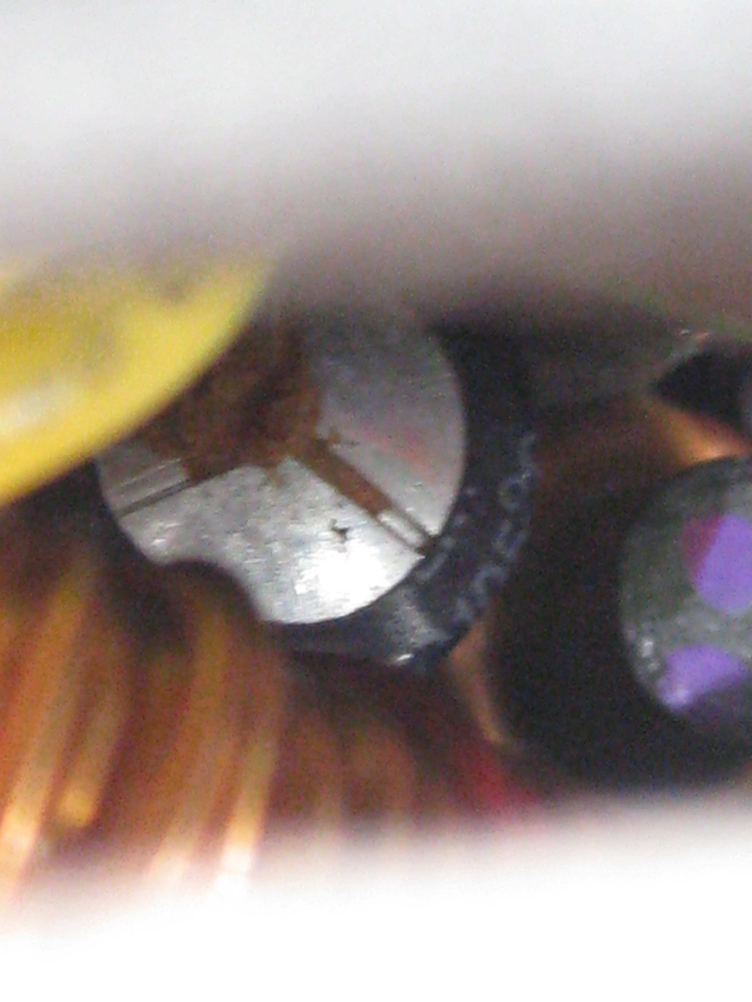

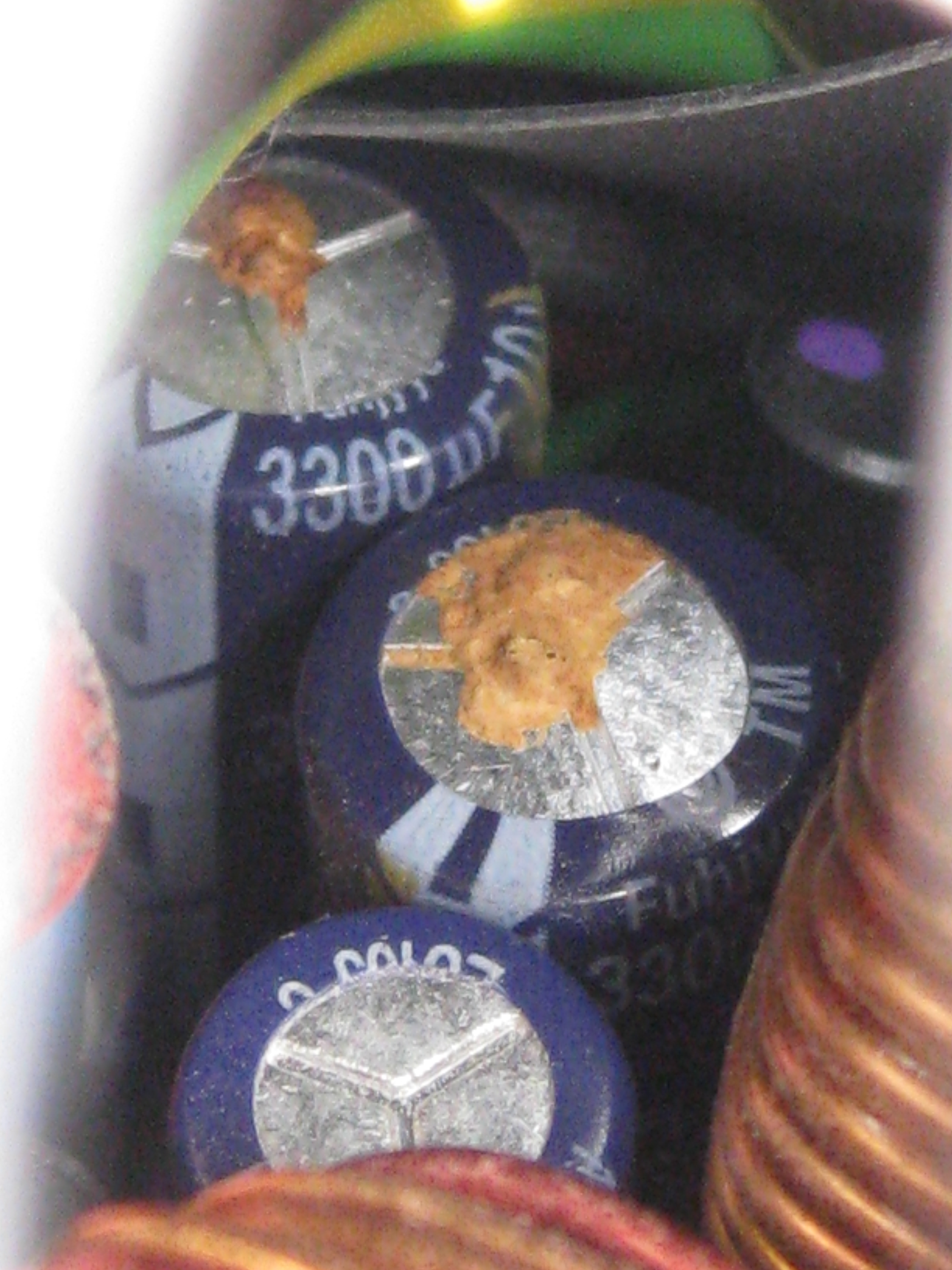

BalleKnalle Skrevet 7. august 2009 Forfatter Skrevet 7. august 2009 Ja, kom over den berømte Mist tråden. Min er vel den atx 2.2 versjonen. Skal ta den ut og sjekke kondensatorene etter jobb i dag. Ser vel disse gjennom viftegrillen/baksiden?
BalleKnalle Skrevet 7. august 2009 Forfatter Skrevet 7. august 2009 Da har jeg tatt et par bilder... Vet ikke om dette kan være et grunnlag for kaputt psu?
Hårek Skrevet 7. august 2009 Skrevet 7. august 2009 Absolutt. Det er helt tydelig defekte kondensatorer. Klar reklamasjon på den.
