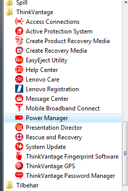

ATWindsor Skrevet 11. august 2009 Skrevet 11. august 2009 Hvordan kan jeg holde batteriet mitt unna fulladet ettersom jeg konstant er koblet til, uten å måtte koble av og på hvert tiende minutt? På min lenovo-maskin er det software- for batterivedlikehold som kan gjøre det for deg, vet ikke hvordan det er på andre maskiner. AtW Hvordan får du det til? Jeg klarer ikke å finne denne funksjonen på min Lenovo Thinkpad SL300. Det følger med en ansamling software under fanen "Thinkvantage" en av valgene der er strømstyring, og under den man man velge batterivedlikehold, der du kan velge når den starter og slutter med lading. AtW

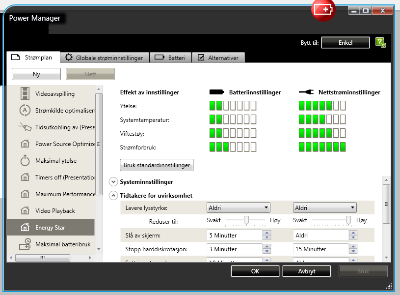

A-Jay Skrevet 11. august 2009 Skrevet 11. august 2009 Det følger med en ansamling software under fanen "Thinkvantage" en av valgene der er strømstyring, og under den man man velge batterivedlikehold, der du kan velge når den starter og slutter med lading. AtW Jeg greier ikke finne strømstyring, bare "Power Manager". Går jeg inn på Power Manager får jeg opp følger: Jeg prøver å finne hvor man kan endre innstillinger for lading av batteri, men greier ikke å finne det.
ATWindsor Skrevet 11. august 2009 Skrevet 11. august 2009 Jeg prøver å finne hvor man kan endre innstillinger for lading av batteri, men greier ikke å finne det. Hmm, det ser ikke likt ut som hos meg, det ligger ikke noe under strømkilde-optimalisering eller maksimal batteribruk eller noe sånt? Det er ihvertfall på det tilsvarende vinduet som du får opp når du velger power manager hos meg, men det ser litt annerledes ut. AtW
