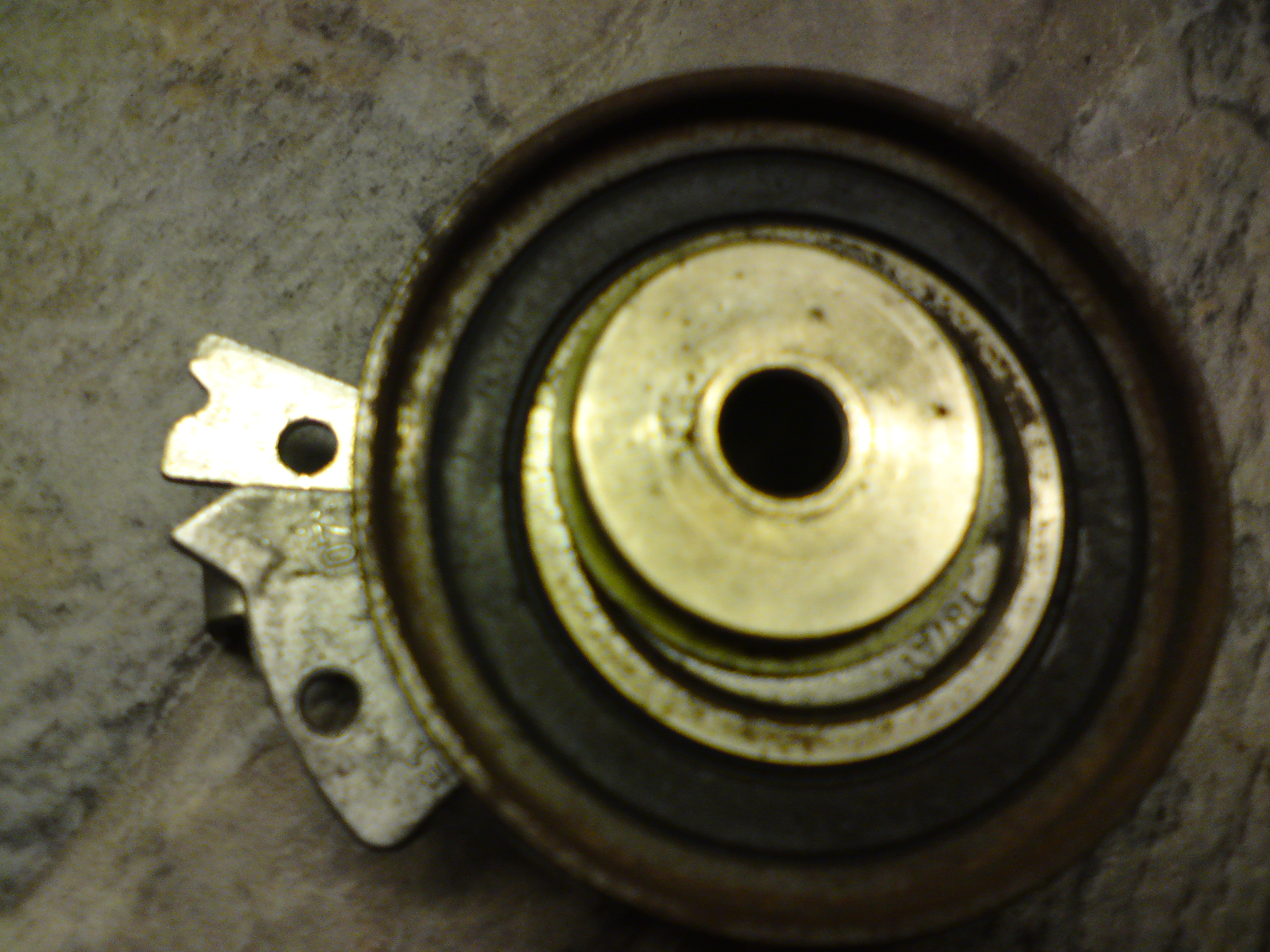

L O G I M A N Skrevet 27. juli 2009 Forfatter Skrevet 27. juli 2009 (endret) Nei, dette spennhjulet, sitter bare i en bolt. Det skal "fjære" da det ikke er noe å låse det med. Man setter på reimen, vrir vannpumpa (den er eksentrisk) slik at to merker på spennhjulet treffer hverandre. Så fester man vannpumpa, og spennhjulet løper "fritt". Før dette strammer man ekstra og drar rundt to omdreinger. Eneste låsningen er til å bruke en pinnbolt til å frigjøre spenninga ved demontering og montering av reima. La ved bilde av spennhjul. Endret 27. juli 2009 av L O G I M A N
saskansen Skrevet 28. juli 2009 Skrevet 28. juli 2009 Nei, dette spennhjulet, sitter bare i en bolt. Det skal "fjære" da det ikke er noe å låse det med. Man setter på reimen, vrir vannpumpa (den er eksentrisk) slik at to merker på spennhjulet treffer hverandre. Så fester man vannpumpa, og spennhjulet løper "fritt". Før dette strammer man ekstra og drar rundt to omdreinger. Eneste låsningen er til å bruke en pinnbolt til å frigjøre spenninga ved demontering og montering av reima. La ved bilde av spennhjul. når du drar motoren rundt skal skruen på spennhjulet bare være skrudd inntil,og så skal du stramme spennhjulet med en umbrakonøkkel til merkene står over for hverandre,så skal hjulet låses ved å dra til bolten i midten på spennhjulet
L O G I M A N Skrevet 28. juli 2009 Forfatter Skrevet 28. juli 2009 Det stemmer at det er slik på en hel del manuelle spennhjul. Bytta noen regreimer i mitt liv, så vet at de fleste er slik, men ikke her. Denne har kun den ene bolten, og den fjærer like mye uansett hvor hardt du strammer. Den skal forøvrig kun festes med 20Nm, og fjærer uavhenig av festeplata. Når man demonterer så løsner man ikke en eneste bolt, bare løsner spenninga. Spennkraften på denne er forøvrig mye mindre enn de som skal låses. Vannpumpe og spennhjul er en del av strammingen her. Alt er også gjort slik det skal etter haynesboka. Skal ut nå å gå over strammingen en gang til. Kan hende jeg har strammet litt for mye på vannpumpa, uten at jeg kan skjønne det skal ha gjort utslaget, med mindre spennhjulet har ulinjær kraft.
saskansen Skrevet 28. juli 2009 Skrevet 28. juli 2009 (endret) stemmer det at den fjærer,men hullet til bolten er eksentrisk plassert,og de 20 nm er nok til å låse fast.....har bytttet noen ganger på astra eg og viss du ser på spennhjulet så er det på "vingen" der et sekskanthull.....du strammer der med ein umbrakonøkkel ved å dra den mot høyre til merkene er overfor hverandre....drar veiva to ganger rundt,strammer til merkene er overfor hverandre igjen,for så å dra til med 20nm....da er det låst med rett spenn men klart du får samme effekten ved å skru fast spennhjulet,og så stramme med pumpa....men unødvendig tungvint,og lite nøyaktig.......og mulig feil spenn viss kraften er ulinjær som du sier,men det veit eg faktisk ikkje Endret 28. juli 2009 av Robert Innlegg er blitt redigert grunnet overdreven eller feil bruk av quote-funksjon.
L O G I M A N Skrevet 28. juli 2009 Forfatter Skrevet 28. juli 2009 (endret) Er ikke noe sekskanthull der på "vingen". De to hullene er bare for å låse den med en pinnebolt for å ta eller på reima. Om du har skifta på 1.8, 2.0 eller DOCH motorene, så stemmer det at man skal låse den med en umbraco, men det er ikke tilfelle på denne. Her er det ene og alene kun en festebolt på spennhjulet. Ingen låsning. Det er også derfor man skal vri den eksentriske vannpumpa slik at "pila" passer i v-hakket på festeplata. Skal ta et bilde av forsiden av spennhjulet selv, så skal du få se Dette er bilde av det gamle spennhjulet. Endret 28. juli 2009 av L O G I M A N
