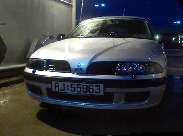

Carisma'03 Skrevet 26. juli 2009 Skrevet 26. juli 2009 Hei folkens! Jeg fikk meg min første bil nå i Mai og har hatt lappen i halvannen uke, så er en del ting jeg er uerfaren på... Tenkte jeg skulle polere bilen min (en metallic sølv Mitsubishi Carisma 2003) nå i August før ferien er over... Dette er da første gang jeg skal polere en bil med poleringsmaskin. Jeg vil ta godt vare på bilen min, og jeg har hørt dette er bra å gjøre cirka annenhvert år (?) for å ivareta glans og kvalitet i mettaliclakk. Har vært på biltema (Alnabru) og kjøpt inn utstyr til poleringsjobben: -Poleringsmaskin (den til 299) inkludert poleringshetter, etc. -Biltema's Scratch R. Wax -Biltema's Metallic Wax Har lyst til å få bort noen få overflødige riper i lakken også polere over alle overflatene og er veldig keen på så bra resultat som mulig, så derfor lurer jeg på om noen erfarne folk kan gi meg noen råd? Hvordan går jeg frem? Jeg vet at jeg må vaske bilen grundig før jeg begynner. Mvh. Simen
