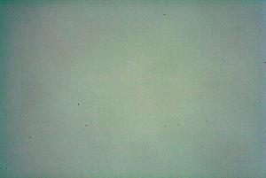

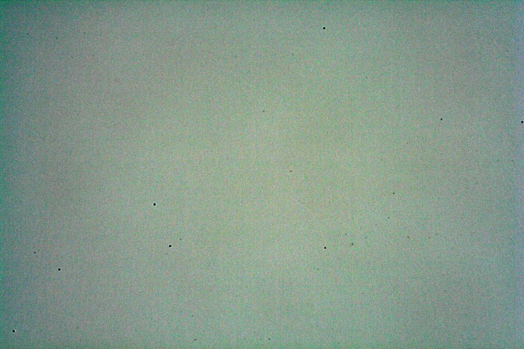

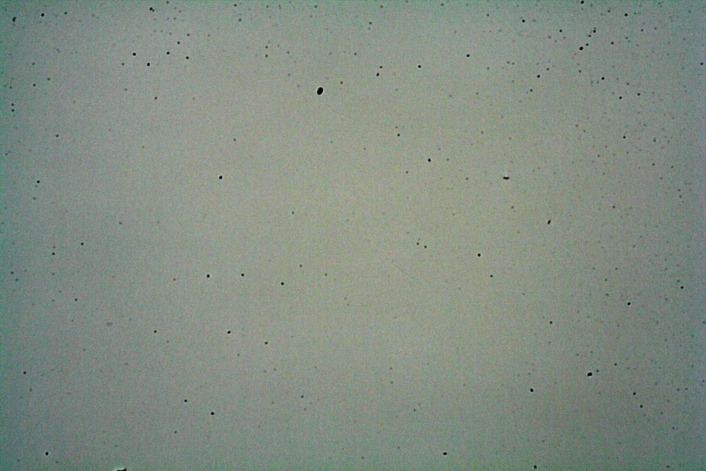

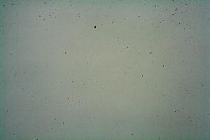

jim_smyth Skrevet 23. juli 2009 Skrevet 23. juli 2009 (endret) Jeg har testa Dust Aid Wand og er ganske fornøyd. Brukte svaber med filt og et par drypp av væska 2 ganger for resultatet du ser under! Bildene er tatt med 100mm macro fra Canon med fokus på nærgrensa og F/32. I tillegg er det brukt levels for å fremheve så mye partikler som mulig fra bildene. Kan si jeg ble fornøyd med resultatet FØR På et vanlig bilde synes kun 3-4 partikler fra dette bildet med det blotte øyet på pc og vanlig zoom-linse (makro derimot) ETTER Partiklene er ikke synlig på et vanlig bilde, men fremhevet med levels i PS ser du at det er noen der allikevel... Endret 23. juli 2009 av jim_smyth
TGB Skrevet 23. juli 2009 Skrevet 23. juli 2009 Hadde ikke vært fornøyd med det resultatet. Jeg godtar kun 100% fri for støv og andre merker etter en rens. Fullformat sensor er et mareritt, derfor jeg overlater det til pro folkene for stor-rengjøringene (masse olje som flyter på lukkermekanismen, det er ekstremt trangt og man har en tendens til å komme borti oljesmurte deler - gjør seg ekstremt dårlig på sensoren Har begynt å få til dette rimelig smertefritt (må ta 2 runder av og til). Første gang jeg prøvde skal jeg ikke repetere engang - ble ikke pent
jim_smyth Skrevet 26. juli 2009 Skrevet 26. juli 2009 Vel jeg ser ikke noe partikler på bildene iallefall. for å få til det må jeg bruke makro, liten blender, nærgrense og trekke i spakene i levels... evnt gå over og plukke bort urenhetene med clone-tool;) Må lære seg å leve med det man har:)

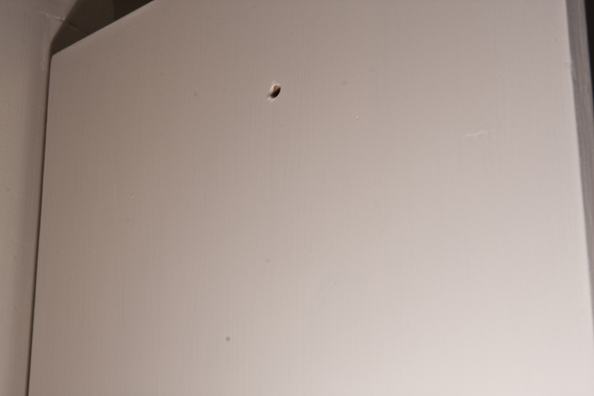

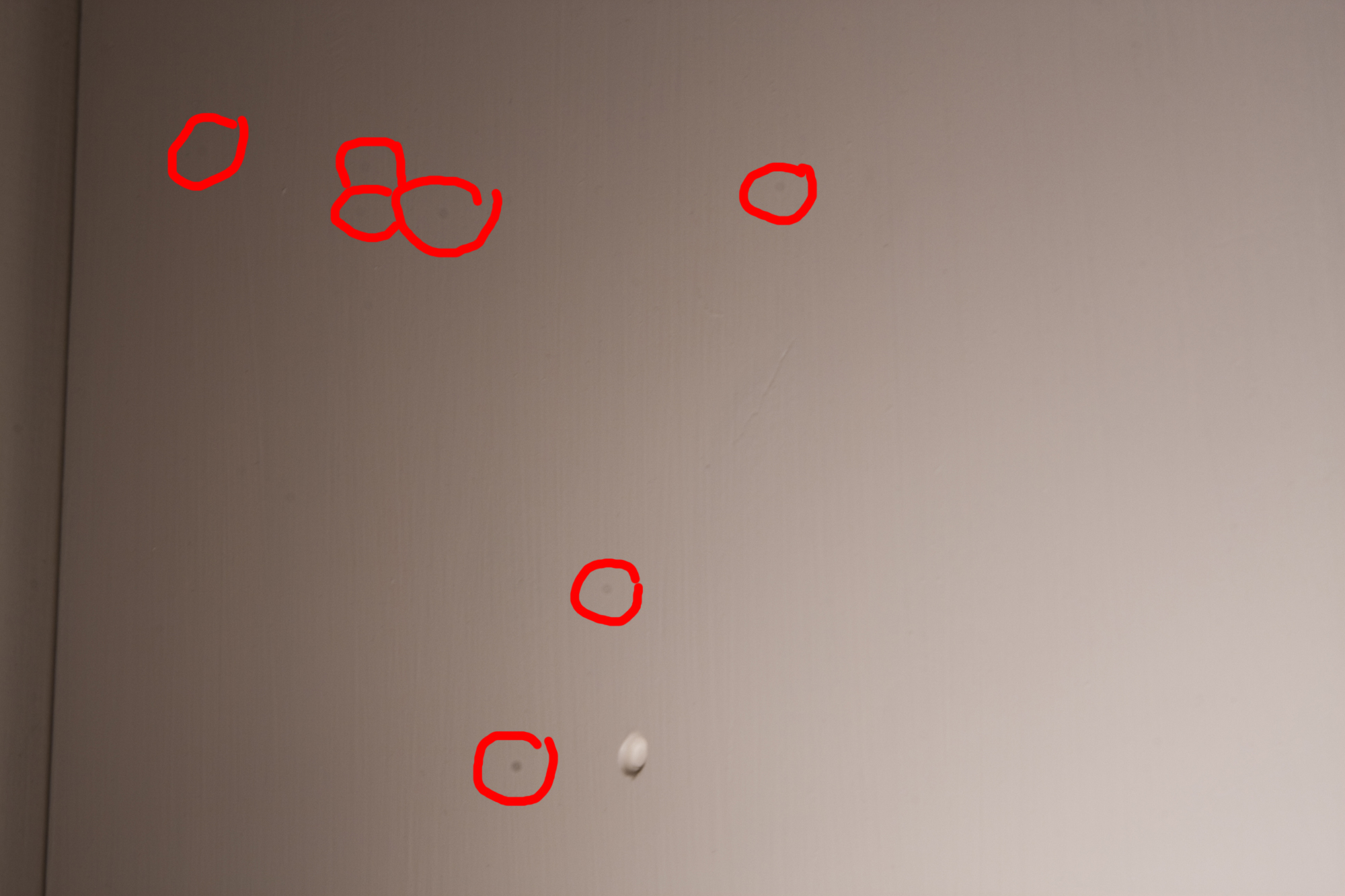

Tvetefoto Skrevet 27. juli 2009 Skrevet 27. juli 2009 Hei er usikker på om jeg skal sende inn kameraet til rens, spør derfor dere hvor mye støv som er vanlig/akseptabelt. Hadde desverre ikke noe hvit vegg elns så det ble lett synelig.. men brukte den nærmeste veggen jeg hadde. tok bilde med f/22. Prøvde å merke med røde rundinger der jeg så selv. sammenlign bildet gjerne med dette (som bevis på at det er støv). Samme innstillinger brukt i dette tilfellet også. Om dere synes det er nødvendig med en rens, hvor mye vil dette koste meg? Takk for svar Om du ikke har renset en sensor før så anbefaler jeg deg å levere inn kamera til rens hos en fotoforhandler som gjør dette eller et verksted. Dette koster 349,- hos Japan Photo, leverer du dette til Canon/Nikon o.l. så blir det dyrere men da kan du samtidig få renset/støvsugd matskiva og prismehuset. Om du velger å rense selv og klarer å ødelegge sensor så koster den ca 80% av kameraets nypris.
TGB Skrevet 27. juli 2009 Skrevet 27. juli 2009 (endret) Om du ikke har renset en sensor før så anbefaler jeg deg å levere inn kamera til rens hos en fotoforhandler som gjør dette eller et verksted. Dette koster 349,- hos Japan Photo, leverer du dette til Canon/Nikon o.l. så blir det dyrere men da kan du samtidig få renset/støvsugd matskiva og prismehuset. Om du velger å rense selv og klarer å ødelegge sensor så koster den ca 80% av kameraets nypris. Crop sensor er da en drøm å rense selv. Svært lite som kan gå galt om man holder seg til følgende regler: Fremgangsmåte: 1. Slå på rensemodus på kamera (sensor eksponeres og speil lukkes opp) 2. Bruk blåsebelg for å blåse av støv 3. Bruk sensor brush 4. Bruk sensor-swab med "godkjent" rensevæske, trekk over 1 gang, eventuelt 1 gang til med andre side av swab 5. Bruk sensor brush (om nødvendig) 6. Bruk blåsebelg (om nødvendig) 7. Slå av kamera, sensor lukkes for elementene og speil lukkes ned. Tips: - Aldri bruk sensor-swab mer enn 1 gang pr side - Crop-sensor: 1-2 dråper, Fullformat sensor: 2-3 dråper - IKKE bruk makt - Bruk sensor loupe (VisibleDust x7 er fantastisk) - Bruk rensevæske og swab som er laget for oppgaven. Ikke kjøp noe skrot på apoteket eller lignende. - Ha fulladet batteri - Send kone/barn til TV'en og la deg jobbe uforstyrret Edit: Glemte det aller viktigste, før du renser sensor er det alltid en god plan å rense kamerahuset innvendig. Er det stappet med støv vil du ha støv på sensoren etter første eksponering igjen. Greit å unngå. Samt: ikke ta på sensor brush/swab før de brukes. Fett fra fingrene er ikke noe kult å ha gnidd utover sensoren. NB! bruk sensorswab tilpasset din sensor. Crop Canon = 1.5x, Crop Nikon er litt mer variabelt. D300 skal f.eks ha 1.3x swab, mens D80 skal ha 1.5x swab. Hvorfor aner jeg ikke (i henhold til produsentene av renseutstyr - har bekreftet at 20mm swab (1.3x) fungerer perfekt til D300). Endret 27. juli 2009 av TGB
