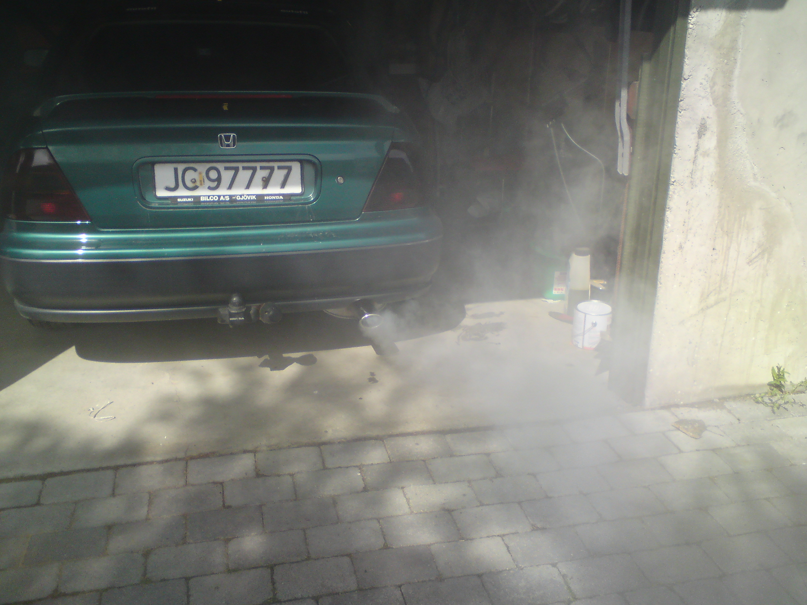

Fire^^ Skrevet 17. juli 2009 Skrevet 17. juli 2009 Hei, jeg å onkelene min har nå byttet topppakningen på civicen min, de jekk ganske smertefritt heilt til vi startet opp bilen ijen. Da røyk den noe heilt for gale.. kjørte en liten tur og klarte ikke å se noe bak i speile, røykla heile veien. Vi kjørte t bake ijen å fant ut vi hadde glømt å sette på ein slange til lufting av veivhus eller noe sånt, så vi var opptimistiske når vi sko prøve ijen, men neijda lige mye røyk enda... Er jo så masse røyk at det er farlig å kjøre da ingen som kjører mot meg ser noe når de har passert noen som vett hva som kan vere gale? Det er ikkje for mye olje den ligger akkurat på max... Onkelen min har ikke peiling på ka de kan verr, å han har vert bilmekaniker nå i 15 år så eg syns de va litt rart Edit: la ved ett bilde, røyken viser ikke så godt, men på bilde er bilen bare på tomgang så det er MYE mer røyk når eg kjøre! Takker for svar
*martin* Skrevet 17. juli 2009 Skrevet 17. juli 2009 Forsvinner det noe vann eller olje da? Eller kan eksosanlegget ha blitt fylt med kjølevæske før topppakningskiftet?
Fire^^ Skrevet 17. juli 2009 Forfatter Skrevet 17. juli 2009 Forsvinner det noe vann eller olje da? Eller kan eksosanlegget ha blitt fylt med kjølevæske før topppakningskiftet? har bare kjørt med bilen i 5-10minutter så de aner eg ikke... Trur de ska verr godt jort å klart å fått kjøleveske inn i eksosen
