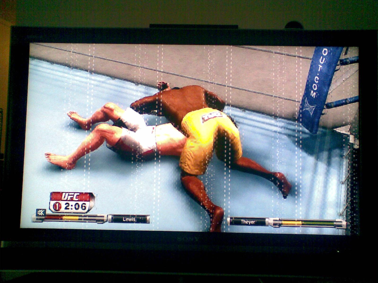

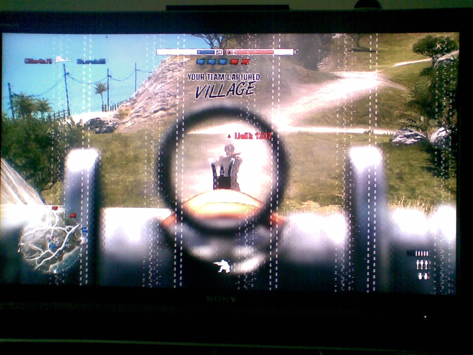

xypher606 Skrevet 15. juli 2009 Skrevet 15. juli 2009 Hei, I helgen opplevde jeg at xbox 360'en min frøs, med streker over skjermen. Skrudde den på etterpå så fikk jeg RROD. Jeg tenkte jeg fikk kontakte xbox support over helgen og få sendt den på reperasjon. Men for "moroskyld" forsøkte jeg å skru den på igjen ca 1-2 timer etterpå. Da fungerte den igjen. Jeg begynte å spille, men nå opplever jeg at xbox'en fryser mens jeg spiller. Det skjer hele tiden. Jeg kan max spille 15 minutter før det skjer. Jeg får ingen RROD lenger, bare heng. Hva skal jeg gjøre? Fikser Microsoft dette? Eller kan jeg fikse selv? (uten å bryte garantien). Det er litt over 2 år siden jeg kjøpte den. Jeg har lagt ved ett par "screenshots" jeg tok med mobilen igår.
