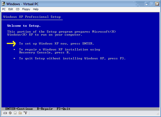

Rex_Rodney Skrevet 16. juli 2009 Forfatter Skrevet 16. juli 2009 Da var alle filer osv kopiert ut og lagra.. Da lurte jeg på og prøve en reparee windows for og se bare, eventuelt legge inn windows på nytt hvis det ikke går.. eller teste hard disk for error med et program først? Repare, da gjør jeg det gjennom gjenoppretnings konsollen ikke sant? men da er det vel en kommando siden jeg blir spurt om admin passord der!?

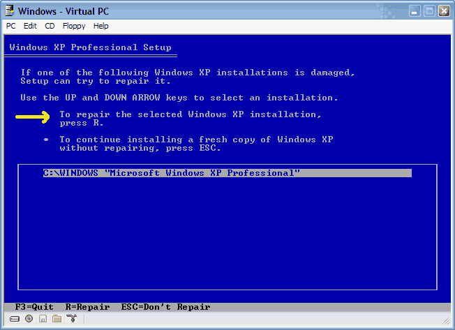

Syar-2003 Skrevet 16. juli 2009 Skrevet 16. juli 2009 Reparere windows gjøre med å kjøre gjennom boot fra CD helt til du kommer til "installer windows" velg ja til installere og det kommer opp at setup har funnet eksisterende XP installasjon , når du har kommet dit skal du bentyye valget R for "repair". Engelsk guide http://www.microsoft.com/windowsxp/using/h...ips/doug92.mspx Bilder:
Rex_Rodney Skrevet 16. juli 2009 Forfatter Skrevet 16. juli 2009 Reparere windows gjøre med å kjøre gjennom boot fra CD helt til du kommer til "installer windows" velg ja til installere og det kommer opp at setup har funnet eksisterende XP installasjon , når du har kommet dit skal du bentyye valget R for "repair". Engelsk guide http://www.microsoft.com/windowsxp/using/h...ips/doug92.mspx takk takk, da gir jeg det det forsøk

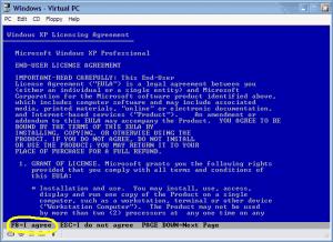

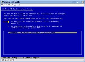

Syar-2003 Skrevet 16. juli 2009 Skrevet 16. juli 2009 (endret) Se bilde 3 i posten over din. I det grå feltet ser du at man har tre tastevalg hvor R = repair , F3 = avslutt , ESC = Ikke reparer (dvs fresh install oppå den gamle) Du skal når du kommer dit da prøve med R. Husk at du selv i repair blir bedt om din XP produkt nøkkel , så ha den klar. Endret 16. juli 2009 av syar2003
