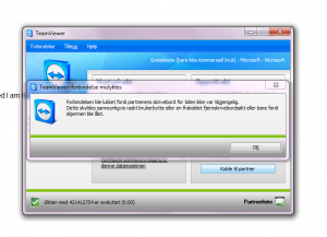

molland Skrevet 4. oktober 2009 Skrevet 4. oktober 2009 (endret) Hei Jeg sliter litt med teamviewer. Jeg prøver å koble meg til min ubuntu server, men får ikke koblet til ubuntu, får bare det som jeg har på bildet under her. Har rett id og passord Får koblet til med div vnc progs, men har feil i keyboard som jeg ikke finner ut av win maskin mot ubuntu Endret 4. oktober 2009 av molland
