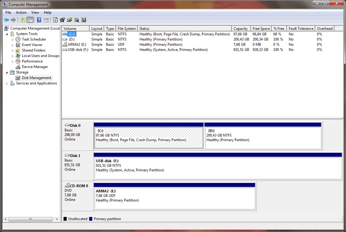

wiberos Skrevet 13. juli 2009 Skrevet 13. juli 2009 Jeg forstår ikke helt alt det ..fucka-fucker relevanse i en win7 sammenheng, men det er greit nok. Til problemet: Du har mange muligheter å ordne på det, og siden du nevner bootsect.exe, du viser at du er interresert å fikse problemet , slik det skal fikses, dvs å bruke verktøy du har tilgjengelig, og det er veldig bra. Nr 1 handling hos deg, vil være å bekrefte i hvilken type partition har du installert Win7. Om ikke win7 er installert i en primær partition, du er avhenging at en primær partition er å finne på disken som du ønsker å være din system disk. Som regel, vil en bilde fra Diskbehandling hjelpe alle. Alle Nr etter nr 1 er totalt avhenging av nettopp nr 1. ...vi venter
Rim Skrevet 13. juli 2009 Forfatter Skrevet 13. juli 2009 Problemet mitt er at Win7 partisjonen ikke er bootable (Reboot and Select proper Boot device or Insert Boot Media) og jeg aner ikke hvordan jeg skal gjøre den bootable. Jeg har bare to partisjoner så ja, Win7 partisjonen er den primære men hvor finner jeg Diskbehandlings-vinduet du vil se?
wiberos Skrevet 13. juli 2009 Skrevet 13. juli 2009 (endret) Klikk ...Start Høyreklikk...Computer Klikk..Manage Klikk ...View (overst på meny) Klikk ...Customsize Fjerne merking på ...Action pane Klikk..OK Klikk på Diskmanagment (under Storage på venstre side) Nå vil du se diskene og partitioner (farge merknader nederst forteller hva er hva) Endret 13. juli 2009 av wiberos
wiberos Skrevet 13. juli 2009 Skrevet 13. juli 2009 (endret) Det var fint. Nå vi kan starte med det som er enkelt: -kopiere bootmgr file inn til C: (bootmgr file finner du i din system disk som er den F:, eller i din mounted win7 iso. -kopiere Boot folder fra din mounted win7 iso inn til C: -Åpne den boot folder du har nettopp kopierte i C: og slett BCD file. ------------------------------------------------------------------ For at du skal forstå mer av det: -åpne cmd i win7 som admin. (hvis du skal bruke cmd en del, så vil det være greit å: Klikk ...Start, klikk...all Programs, klikk ...accessories, høyreklikk..Command Prompt, klikk...Pin to Start menu, klikk..back. Klikk...Start, og du vil se at command promt er der, og med å høyreklikk å velge..Run as admin, vil du komme til administrator mode. ------------------------------------------------------------------ Ok prøve på det her og bekrefte eller avkrefte, før vi går videre. (noe annet jeg lurer på: Hvilken feilmeldning får du når du prøver å boote fra din brent Win7 DVD plate?) Endret 13. juli 2009 av wiberos
