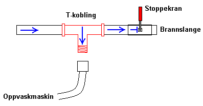

Zeph Skrevet 7. juli 2009 Skrevet 7. juli 2009 Om du får plass før kranen til brannslangen vil du vel klare deg med ein sånn:
sola66 Skrevet 7. juli 2009 Forfatter Skrevet 7. juli 2009 Om du får plass før kranen til brannslangen vil du vel klare deg med ein sånn: Ja, den så jeg på Clas Ohlson, men kan man holde vannet avstengt på kun ett av uttakene på denne (den delen som da må gå til brannslangen)?
Zeph Skrevet 7. juli 2009 Skrevet 7. juli 2009 (endret) Ja. Du set T-koplingen inn før kranen til brannslangen. Då vil du alltid ha trykk på det eine uttaket til oppvaskmaskina, mens brannslangen framleis har ein stoppekran. Edit: Når me først er inne på emnet, korleis er det med vannrøyr og sjølvmontering? På elektrosida er forskriftene ganske klare med tanke på kven som har lov til å utføre arbeid, finnes noko liknande på røyranlegg? Tenker då på godkjenning, forsikring osv. i tilfelle lekkasje. Endret 7. juli 2009 av Zeph

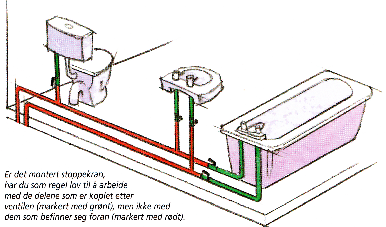

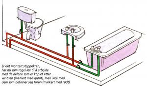

aquafrank Skrevet 7. juli 2009 Skrevet 7. juli 2009 Umiddelbart etter en kuleventil/ stoppekran, har en lov å fikle selv. Resten er det fagfolk som skal stå for. Dette betyr at dersom en setter ventiler på alle rør, rett før blandebatterier og andre uttak, så kan en resten av livet bytte kraner etc uten å måtte ringe til rørleggeren. Gjør-det-selv hadde en artikkel om dette for noen år siden. Skal se om jeg kan finne bladet (tviiiiiiiler), for å se om det var henvist til noen juridiske papirhauger.

aquafrank Skrevet 8. juli 2009 Skrevet 8. juli 2009 (endret) Det holder ikke om man har dassen, blandebatteriet og dusjen på samme kran? Nei. Dette vil ikke være umiddelbart etter ventilen (regner med at du mener ventil/ stoppekrane?) Edit; lagt ved scannet bit fra gjør det selv (skyt meg om det så er ) Endret 8. juli 2009 av aquafrank
