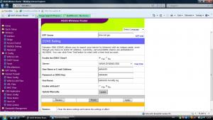

Ballestikk Skrevet 5. juli 2009 Forfatter Skrevet 5. juli 2009 Det står: •Create a dynamic DNS host with your own domain name. Betyr det at jeg kan bruke DDNS på et eget domene slik at jeg slipper å ha et langt domene fra DynDNS.com ?. Trenger man mye html kunnskaper for dette?
Superslask Skrevet 5. juli 2009 Skrevet 5. juli 2009 (endret) Bruker selv et domene som peker til mitt no-ip.org domene, så joda, dette funker bra. Man trenger absolutt ingen HTML kunnskaper for dette da det er DNS og ikke hjemmesideprogrammering. Endret 5. juli 2009 av Superslask

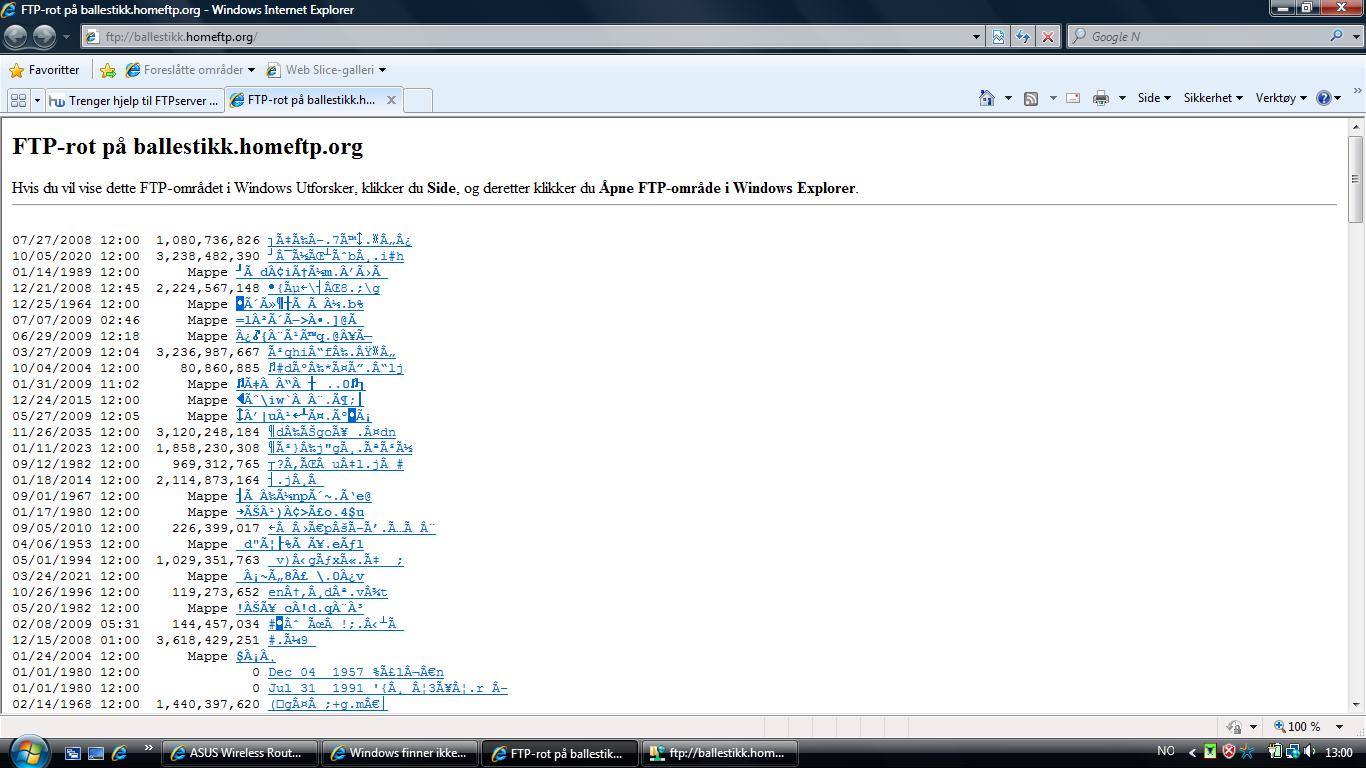

Ballestikk Skrevet 7. juli 2009 Forfatter Skrevet 7. juli 2009 (endret) Nå har jeg aktivert følgene: Hostname Service Details Last Updated ballestikk.homeftp.org Host 81.166.51.23 Jul. 07, 2009 08:59 Hva skal jeg sette opp i ruteren? EDIT: Se hva jeg fant =) Er dette riktig? EDIT2: Når jeg går inn på ftp://ballestikk.homeftp.org/ kommer jeg inn på en rar side Endret 7. juli 2009 av Ballestikk
Lars Dongeri Oppholdsnes Skrevet 7. juli 2009 Skrevet 7. juli 2009 (endret) Du har en eller flere feil på serveren. Sjekk at harddiskens format er støttet i FTP-server. Sjekk også at det ikke er valgt feil tegnsett... XML-lesefeil: ikke velformet Plassering: ftp://ballestikk.homeftp.org/ Linjenummer 209, kolonne 22: <td sortable-data="2Ã?Ã?Â?.7Ã?.Â?¿"><a class="file" href="%02Ã?Ã?Â?.7Ã?%12.%0FÂ?¿"><img src="moz-icon://.%0FÂ?¿?size=16" alt="Fil:" />Ã?Ã?Â?.7Ã?.Â?¿</a></td> ---------------------^ Endret 7. juli 2009 av la7dfa.com
Ballestikk Skrevet 8. juli 2009 Forfatter Skrevet 8. juli 2009 Du har en eller flere feil på serveren. Sjekk at harddiskens format er støttet i FTP-server.Sjekk også at det ikke er valgt feil tegnsett... XML-lesefeil: ikke velformet Plassering: ftp://ballestikk.homeftp.org/ Linjenummer 209, kolonne 22: <td sortable-data="2Ã?Ã?Â?.7Ã?.Â?¿"><a class="file" href="%02Ã?Ã?Â?.7Ã?%12.%0FÂ?¿"><img src="moz-icon://.%0FÂ?¿?size=16" alt="Fil:" />Ã?Ã?Â?.7Ã?.Â?¿</a></td> ---------------------^ Harddisken er formatert til FAT32. Ruteren støtter kun FAT32,EXT2 og EXT3. Hva mener du med feil tegnsett? Er det en feilmelding du har limt inn under dette?
