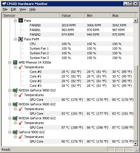

-alias- Skrevet 30. juni 2009 Skrevet 30. juni 2009 Skjermkortet viser nærmere 90grader, man brenner seg når man tar på skjermkortkjøleren.Maskinen har ellers god luftstrøm og cpu holder ca 65-70 grader under load. Idle temperatur på skjermkortet er 60 grader mens CPU ligger på rundt 50. Skjermkort tåler mellom 80 - 90 grader under load så jeg tviler på at problemet ligger der. CPU kan bli 70 grader og mer i perioder uten problemer. Nå er det forskjellig hva GPU/CPU tåler selv om de ellers er like. Hvis problemet er for høy temperatur så ville jeg gjette på CPU. Har du overklokket? En liten usikkerhet om ATI GPU tåler like høye temperaturer som Nvidia. Jeg har kjørt med 105 grader Celsius på kort nr. 1 i flere timer uten at maskinen stoppet eller slo seg av. Slike temperaturer vil jeg likevel ikke anbefale, men inntil 90 grader er normalt ikke noe problem, selv over lengre tid. Men som sagt, alle kort er ikke like med hensyn til hva de tåler av temperatur. Forøvrig så synes jeg idle temperatur er for høy i maskinen hvis det er temperatur på HK du nevner i en setning. Prøv å senke romtemperaturen hvis det er mulig. Klipp som viser temperatur på min foldemaskin som kjører med 8 stk. GPU 24/7 hele året.
