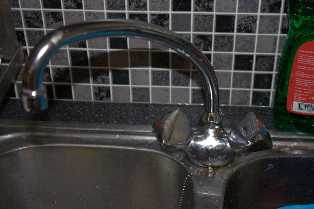

Kranen på kjøkkenet mitt driver meg til vanvidd siden den drypper ustanselig.
Hvordan fikser jeg dette?
Pakningene må byttes.
Stoppe vannet på røret under, eller hvor du har en stoppekran.
skru av messingmutteren og bytte pakningen under, ta med og vis i en sjappe.
Tipper at skruen som må ut sitter under rød/blå prikken.
Endret av War
Vel nå stopper den ikke i det hele tatt!! Vi tok av den røde, men der er det kun en firkant i plast som jeg ikke vet hvordan skal fikses!!
Skal den ikke skrus ut bare?
Selve håndtakene må av.
Fikk av håndtaket og stoppet den med en vannpumpetang, men må nok bytte batteri, ser for meg at det er en grei sak og kjøpe et billig et fra fks biltema og montere selv?
Ville nok satsa på litt mer kvalitet, siden dryppinga plager deg ;)
Å montere selv er enkelt - men ikke helt etter boka.
Er ikke vits å reparere noe så gammelt, dessverre. Anbefaler deg å kjøpe et nytt batteri, oras og FMM koster ikke skjorta i dag.
