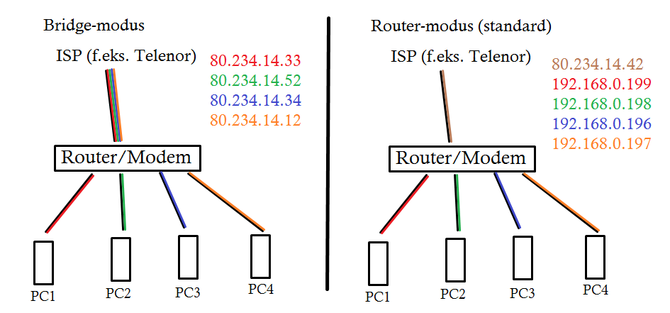

Jeg er ikke helt sikker, men tror det er slik det funker.
I bridge-modus for hver pc tilkoblet routeren en IP-adresse fra nettleverandøren.
I router-modus får routeren en IP-adresse fra nettleverandøren, så gir routeren ut sine egne IP-adresser til pc-ene som er tilkoblet.

For å ta det i fra et mer teknisk synspunkt :)
Når man skal knytte seg til internett så vil kommunikasjonen gå over forskjellige typer medier(fiber, kabel, wlan, dsl) og forskjellige kommunikasjonskanaler/protokoller. For å få disse til å snakke sammen så trenger man ei nettverksbro(dvs bridge). I tillegg vil man også ofte trenge en konverter(modem, for eks) dersom de to nettverkene snakker forskjellig språk, men man trenger uansett ei bro. Ei bridge oppererer på en slik måte at den videresender pakker i fra en port til en annen. Den ser ikke på adresser. Dette betyr at den opererer på lag 2 i noe som heter OSI modellen. Og i brunn og grunn har ei bridge mye til felles med en switch, men switcher har som regel langt flere porter og i tillegg støtter den en del flere funksjoner som trengs i et lokalt nettverk.
Men, bridger ser som sagt ikke på adresser som blir sendt rundt om i kring. Da trenger man i stede en router(som opererer på lag 3 i den nevnte OSI modellen). I større nettverk med flere tusen tilkoblede brukere og maskiner er man avhengig av å ha utstyr som kan lese/tolke adresser og sende pakker dit de skal på den mest effektive måten. Det er dette man bruker en router til, og det er noe de aller fleste har hjemme koblet mellom nettverket sitt og nettverket til leverandøren sin.
Problemet her er at disse boksene NAT'er adressene som du har på nettverket ditt. Dette betyr i praksis at routeren oversetter det som vi kaller for offentlig IP adresse mot de lokale(interne) IP adressene på ditt nettverk. Hovedsaklig gjøres dette pga en mangel på antall tilgjengelige IP adresser, men også for å lage logiske skiller mellom offentlig og lokal trafikk. Årsaken til at dette blir et problem er som regel billig utstyr og/eller mangelfull forståelse i fra vedkommende som setter opp utstyret(sluttbrukeren) når flere routere kobles etter hverandre samtidig som de NAT'er trafikken.
Løsningen her blir da at man kan sette utstyret i fra linjeleverandøren i bridge modus slik at man ender opp med kun en router som NAT'er. Dette løser som regel da problemen som man har i forbindelse med IP-telefoni, spilling på nett og nedlasting. Typisk programmer/tjenester som krever dedikerte/spesifiserte porter og/eler UPnP.

I Telenor fungerer det ikke slik - Dersom du kjører modem i bridge må hver pc ha en DUN (PPPoE) tilkobling som den kobler fra og til.
Dersom PC1 kobler seg opp med PPPoE, vil ikke PC2, 3 og 4 ha internett.
Dersom PC2 kobler seg opp med samme PPPoE, vil PC1 bli frakoblet, og samme status for PC3 og 4.
Å sånn fortsetter det.
Som nomore skriver, har du 2 forskjellige routere (et routermodem og en vanlig router) så kan du sette routeremodemet i Bridge.
PPPoE tilkoblingen styres da av din vanlige router.
Man vil fortsatt få lokale iper når man er tilkoblet routeren, men det blir lettere mtp portåpninger o.l. da man bare trenger å åpne porter i sin egen router.

ok da skjønte jeg men jeg har en liten spørsmål om det går an å skifte ip adresse. På pcen kommer det opp IP som starter med 84 men kan jeg ikke bruke en IP som starter med 192? Bruker et program som støtter IP som starter enten på 84 eller 192. Jeg må åpne porter derfor.
Om du er direkte tilkoblet modemet (som er satt i Bridge) vil du få en IP som starter på 84 eller 85. Denne IP'en får du direkte fra Telenor, og er din offentlige IP som vises når du gjør ting på internett.
Merk: Du kan også få den offentlige IP'en med modem i routermodus, men da må du logge på routeren via gui/telnet og fjerne oppføringen for å rute den offentlige IP'en til din lokale ip/pc.
Dersom du kobler pcen din til routeren vil du få en 192-IP. Denne IP'en får du fra din router, og ingen andre kan se denne en deg (og eventuelt andre i ditt lokalnett).
Dersom du har koblet slik:
Modem (Bridge) -TP-kabel- Router(PPPoE) -TP-kabel/Wi-fi- PC
Når du skal åpne porter, åpner du porter i din egen router.
Nå har du forøvrig ikke nevnt hvordan type tilkobling/modem du har.
