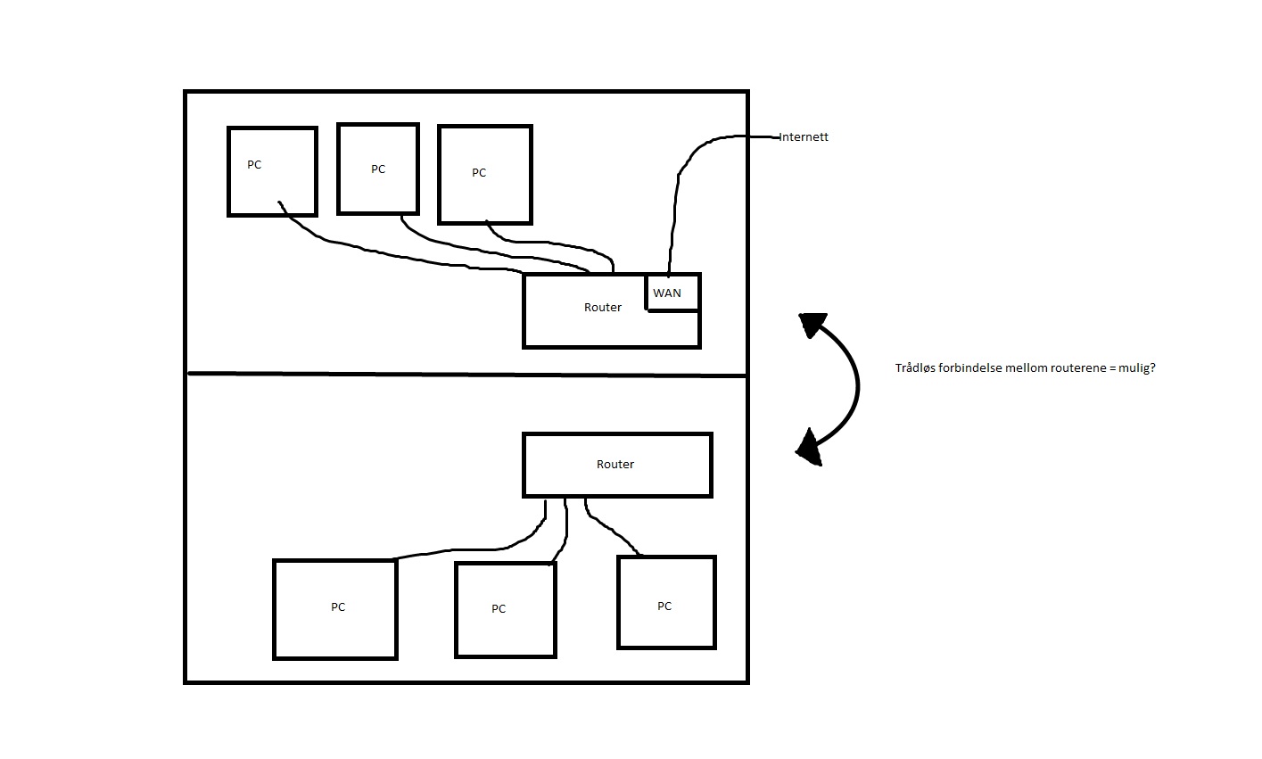

Jeg har fått meg leilighet nå, og han jeg leier av har trådløs router. Jeg vil ha 2-3 PC'r i leiligheten min, så for å slippe å gå via hans router, kan jeg da sette opp en egen en router som er koblet til han sin via WLAN, istedet for å legge opp kabel i mellom de? Hvordan gjøres dette? Hvilke instillinger osv.
Liten illustrasjon:

Grunnen til at jeg vil koble opp mine 3 datamaskiner til routeren er for å kunne velge hvilke porter i brannmuren som skal være åpne selv, men vil jeg kunne overstyre hans router?
Okey. Da kan jeg i grunn bare bruke hans sitt nett. Men hvordan er det å streame ting i fra en lokal server på nettverket, til en media PC som har windows 7. Vil streame feks HD filmer rett i fra en server jeg har, og rett inn i media center på media PCen. Vil det da fungere over WLAN, vil jeg oppleve å måtte bufre og vente? Bør jeg heller gå for kablet nett?

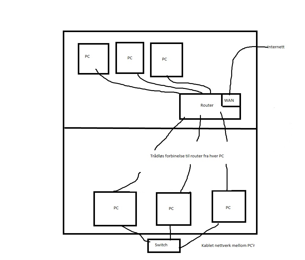

Er dette en mulighet å gjøre det på? Hver PC vil ha ét trådløst nettverkskort og ét vanlig et.

Det beste er å sette opp en router f.eks en WRT54GL med DD-WRT mot naboen. Da har du internett via den.
Så kobler du alle maskinene dine med kabel mot routeren.
Da har du både internett og LAN til alle maskinene. Behøver ikke trådløs på hver enkelt PC.
Routeren ordner alt dette for deg.

Du har fått oppskrift lengre oppe i tråden også. Forøvrig har du valgt en router som er enkel å flashe med webinterface, så skulle ikke være noen problemer.
Du setter opp din router som den som er secondary. Ipadressen på din router må være i samme subnett som den første. Den første behøver ikke være DD-WRT.
Har router nr1 10.0.0.1 så kan du sette opp din med 10.0.0.2. Det viktige er at de tre første oktettene er like på begge sider av linken.

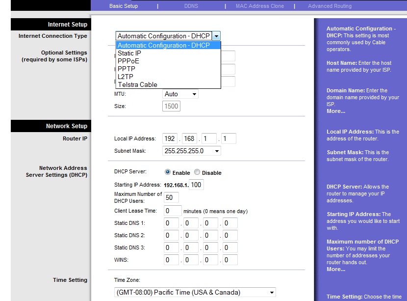

Sliter litt med instillingene.
Feks på Setup - Basic så finnes det ikke noe som heter "Connection type", og under Security - Firewall så er det ikke noe som heter SPI firewall.
Hvordan kan dette ha seg? Se bilde under.
Routeren er Linksys WRT54G - Firmware Version: v7.00.1
