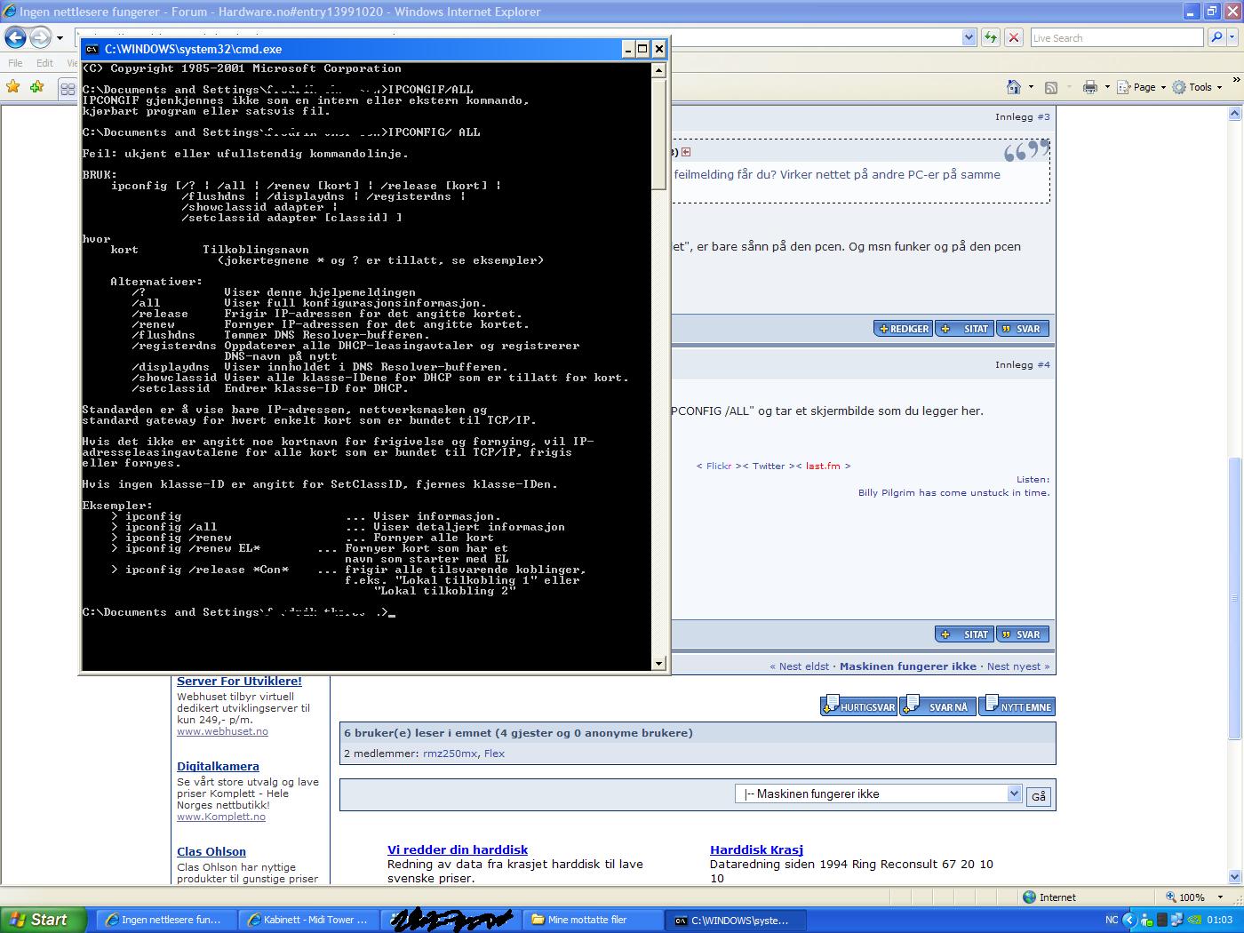

Shruggie Skrevet 28. juni 2009 Skrevet 28. juni 2009 start -> kjør -> cmd I den svarte ruten scriver du "IPCONFIG /ALL" og tar et skjermbilde som du legger her.
Rascal Skrevet 29. juni 2009 Skrevet 29. juni 2009 sånn, det jeg fikk opp var vel meningen at du skulle skrive "ipconfig /all" med mellomrom mellom g og /.

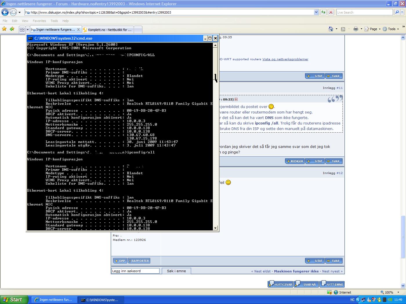

Lars Dongeri Oppholdsnes Skrevet 29. juni 2009 Skrevet 29. juni 2009 (endret) Du skriver ipconfig /all feil i skjermbildet du postet over . Funker IE av og til så kan det være router eller routermodem som har hengt seg. Prøv å slå de av og på. Hjelper det så kan det ha vært DNS som ikke fungerte. For å sjekke hvilken DNS du har så kan du skrive ipconfig /all. Trolig får du routerens ipadresse til svar. Det beste kan være å bruke DNS fra din ISP og sette den manuelt på datamaskinen. Endret 29. juni 2009 av la7dfa.com
rmz250mx Skrevet 29. juni 2009 Forfatter Skrevet 29. juni 2009 Du skriver ipconfig /all feil i skjermbildet du postet over .Funker IE av og til så kan det være router eller routermodem som har hengt seg. Prøv å slå de av og på. Hjelper det så kan det ha vært DNS som ikke fungerte. For å sjekke hvilken DNS du har så kan du skrive ipconfig /all. Trolig får du routerens ipadresse til svar. Det beste kan være å bruke DNS fra din ISP og sette den manuelt på datamaskinen. Skriver det ikke feil? Uansett hvordan jeg skriver det så får jeg samme svar som det jeg tok skjermbilde av. Hva er forresten og pinge?

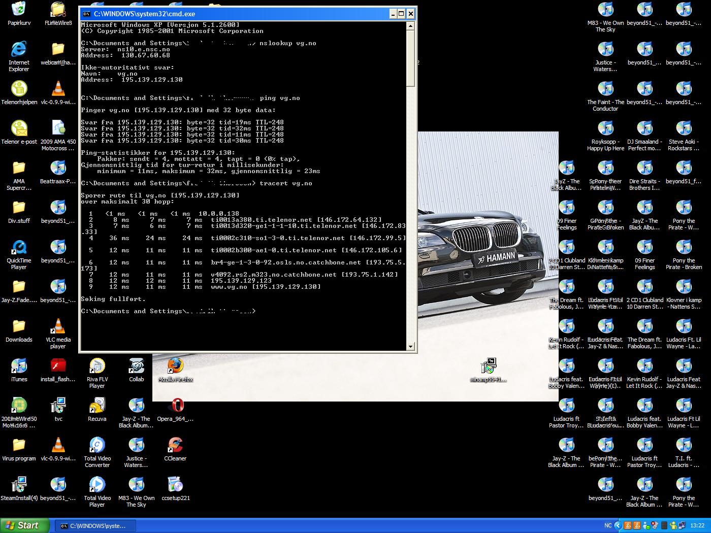

Hideki Skrevet 29. juni 2009 Skrevet 29. juni 2009 nå gjorde jeg det riktig? Nei, du har faktisk skrevet det feil hele tiden. Men heldigvis virket det selv uten mellomrom mellom "ipconfig" og "/all". Det ser ut til at alt er satt opp ok. Skriv så i samme vindu: nslookup vg.no nslookup = name server lookup. Dette programmet spør DNS om å finne adressen(e) til et oppgitt domenenavn. Og virker det så har du DNS som fungerer. Deretter: ping vg.no Det sender ut et "ping" (navnet er tatt fra sonaren som brukes i ubåter) og venter på svar. Virker det, så får du se hvor lang tid det tok å sende en pakke fra din maskin, til vg.no og tilbake igjen til din maskin. Står det "Request timed out." så virket det ikke. En annen nyttig kommando: tracert vg.no tracert = trace route. Forsøker å finne ut ruten mellom din maskin og en annen. Altså alle routere og andre maskiner som pakkene går i gjennom før de kommer frem til vg.no. Går noe galt på veien dit kan tracert ofte hjelpe til. Neste steg blir å se på firewall etc.
rmz250mx Skrevet 29. juni 2009 Forfatter Skrevet 29. juni 2009 (endret) Ser det her greit ut? EDIT: åh faen tok vist prntsc på feil data EDIT2:da har jeg endra bilde Endret 29. juni 2009 av rmz250mx
