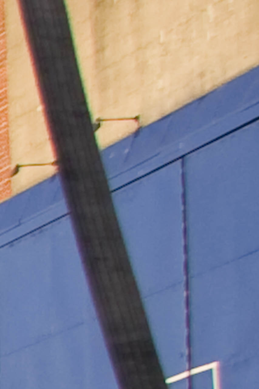

Har opplevd noe cromatiske forvrengninger på enkelte bilder som har en stor farge forskjell og skarpe overganger.Stort sett så lar det seg redigere bort hvis man bruker raw filer.
Her kan du se litt cromatisk abbrasjon,bildet er croppet/klippet veldig mye.
Exif: Iso 200 17mm f/6.3 1/200 sec handhold.

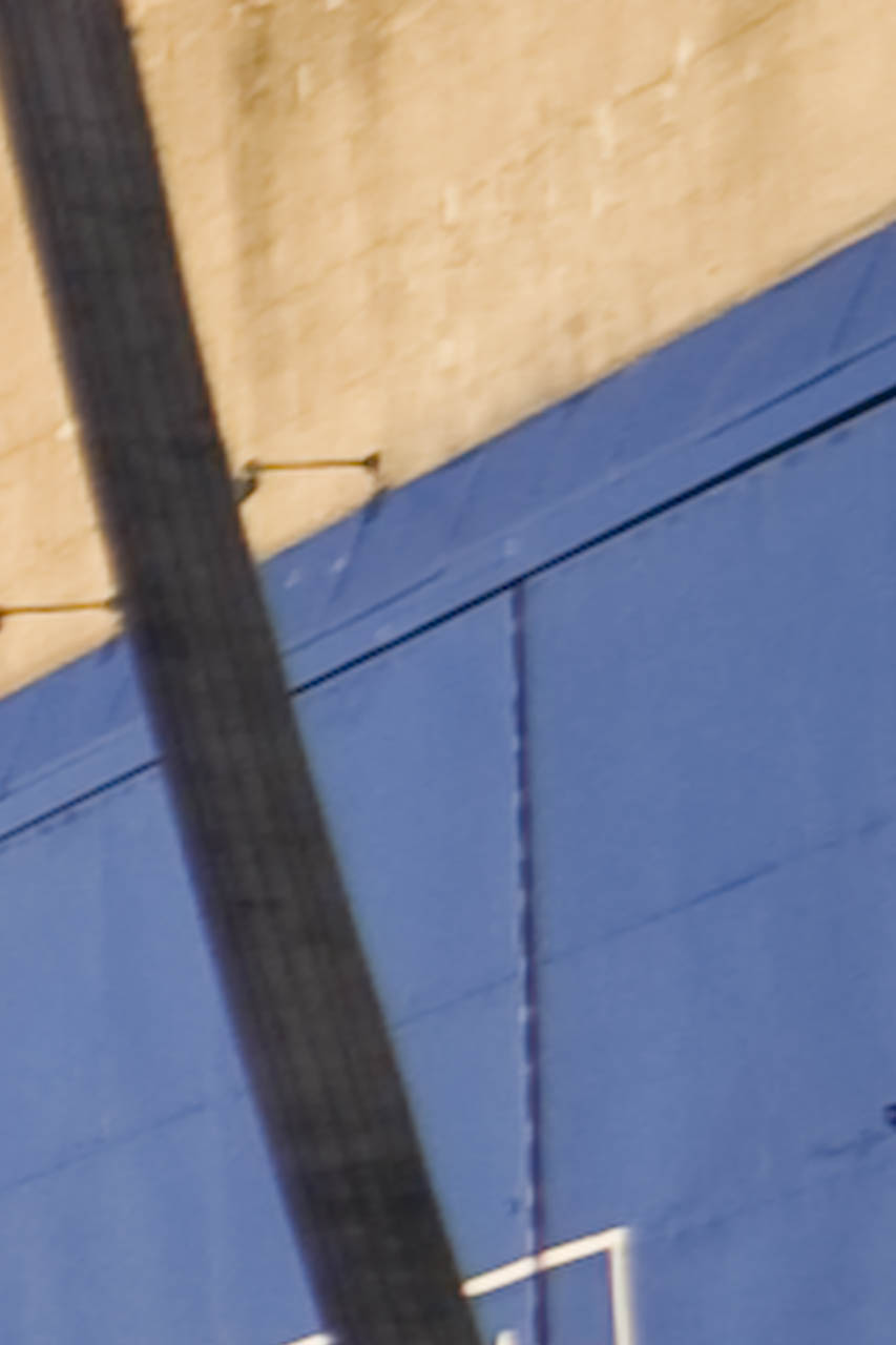

Her er cromatiske abbrasjonen fjernet,ved og kun dra i to spaker i LR.
