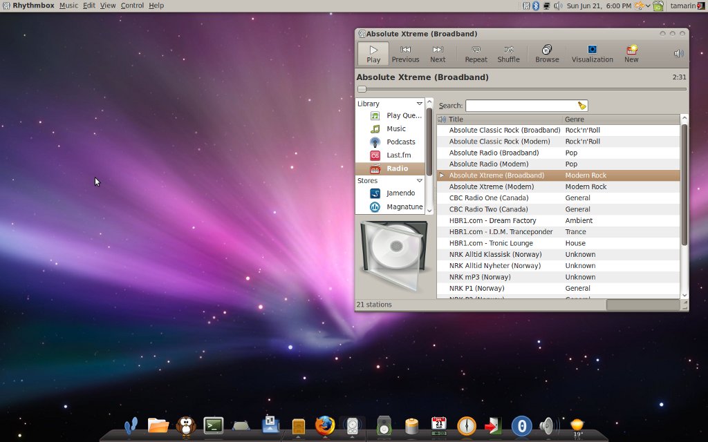

G Skrevet 21. juni 2009 Skrevet 21. juni 2009 Den der spesielle menyen som har litt forstørrende utseende når du drar musen over den. Tror den heter Mac OSX dock. Så at en annen distro hadde noe sånn. Kan en finne det, og installere det på Ubuntu 9.04? Eller har Ubuntu den skjult ett sted, hvor en kan dra slikt fram "fra hatten"?
Beritaron Skrevet 21. juni 2009 Skrevet 21. juni 2009 (endret) Slik som denne? Den heter awn, eller avant-window-manager. Den kommer forresten ikke med Ubuntu som standard, men du finner den i pakkebrønnene, bare å søke i Add/Remove Applications. Endret 21. juni 2009 av tamarin

Beritaron Skrevet 21. juni 2009 Skrevet 21. juni 2009 AWN er egentlig i utgangspunktet kun en veldig smal dock med et ikon som er AWN sitt konfigureringsprogram, samt at programmer du har opp legger seg også der som standard. Det finnes et hav av applets til docken som du kan legge til, menyer og annet. En del av disse følger med, men tror det er to pakker man kan installere som er tilgjengelig via pakkebrønnene som inneholder en del ekstra applets. Kan godt legge ut et par skjermbilder som viser hvordan den fungerer. Har lekt meg litt med AWN for en god stund siden, installerte det igjen i dag faktisk, så jeg er langt fra noen guru bare så det er sagt!

Beritaron Skrevet 21. juni 2009 Skrevet 21. juni 2009 (endret) Veldig fort slengt sammen, måtte jo teste recordmydesktop og se hvordan det ble på youtube ... ser ikke ut til at den kan sees i HQ, så kvaliteten blir noe dårlig ... EDIT: Ser ut til at den kan sees i HQ nå. De pakkene jeg klikket på i Synaptic er de tre pakkene jeg installerte. Deretter viser jeg bare fort et par av mulighetene man har og hvordan man legger til applets samt hvordan noen av dem ser ut. Det skjedde noe krøll når jeg skulle flytte den ene applet'en tilbake, men flyttet den over i to steg og da funget det fint. Endret 21. juni 2009 av tamarin

Beritaron Skrevet 21. juni 2009 Skrevet 21. juni 2009 (endret) Her er hva jeg mente med drop-down-menyen til Add/Remove, og hvordan man åpner Synaptic P M. Da dette er pakker som ikke er håndtert av Canonical, må du åpne pakkebrønnene først ... kunne jo fått med det på klippet også, men om du installerer AWN fra Add/Remove blir de pakkebrønnene du trenger åpnet automatisk. Det er egentlig en smal sak, gå til System > Administration > Software Sources, under download from the internet, huk av de fire øverste. Hadde jeg vist du ikke hadde Ubuntu installert hadde jeg anbefalt Linux Mint, den har alle pakkebrønnene åpnet som standard, støtte for krypterte DVD'er samt flash, videoformater og lydformater ut av boksen. Den har også CompizConfigSettingManager (ccsm) installert som standard om du vil leke med desktopeffekter. Mint har også et par programmer som jeg ikke tror er tilgjengelig uten å legge til pakkebrønner for det manuelt satt opp for deg osgå, som f.eks Opera og Google Earth. gParted er også etter hva jeg kan huske standard programvareutvalg i Linux-Mint. Endret 21. juni 2009 av tamarin
G Skrevet 21. juni 2009 Forfatter Skrevet 21. juni 2009 (endret) Skal se video 2 som du la til her snart. Men jeg har altså startet synaptic og fått installert AWN ved hjelp av video 1 nå. Takker. Nå har jeg lagt til en vær-applet. Men det ser ikke ut til at det er så enkelt å legge til ikoner for programmer, som f.eks. Firefox. Det hadde vært ønskelig. Har du noen idé om hvordan Firefox kan legges til AWN dock'en? EDIT: Da fikk jeg sett Video 2. Skal legge til Gparted jeg også. Kan jo være greit å se på den, og på partisjonene mine. Endret 21. juni 2009 av G

Beritaron Skrevet 21. juni 2009 Skrevet 21. juni 2009 (endret) For å legge til snarveier click på AWN Manager, gå til launcher og klikk Add. Tror du må velge ikon selv, commando er firefox, navn og beskrivelse er opptil deg. Vet ikke om det er noen enklere måte å gjøre dette på, har ikke brukt det så lenge selv. Har aldri vært borti Pandora før, men angående proxy er det System > Preferences > Network Proxy. Ikonet til Firefox kan du enten lete frem til på maskinen (usr > share > icons), eller så kan du gjøre et enkelt søk på en eller annen søkeside (som dette ), her er et iallefall: Endret 21. juni 2009 av tamarin
