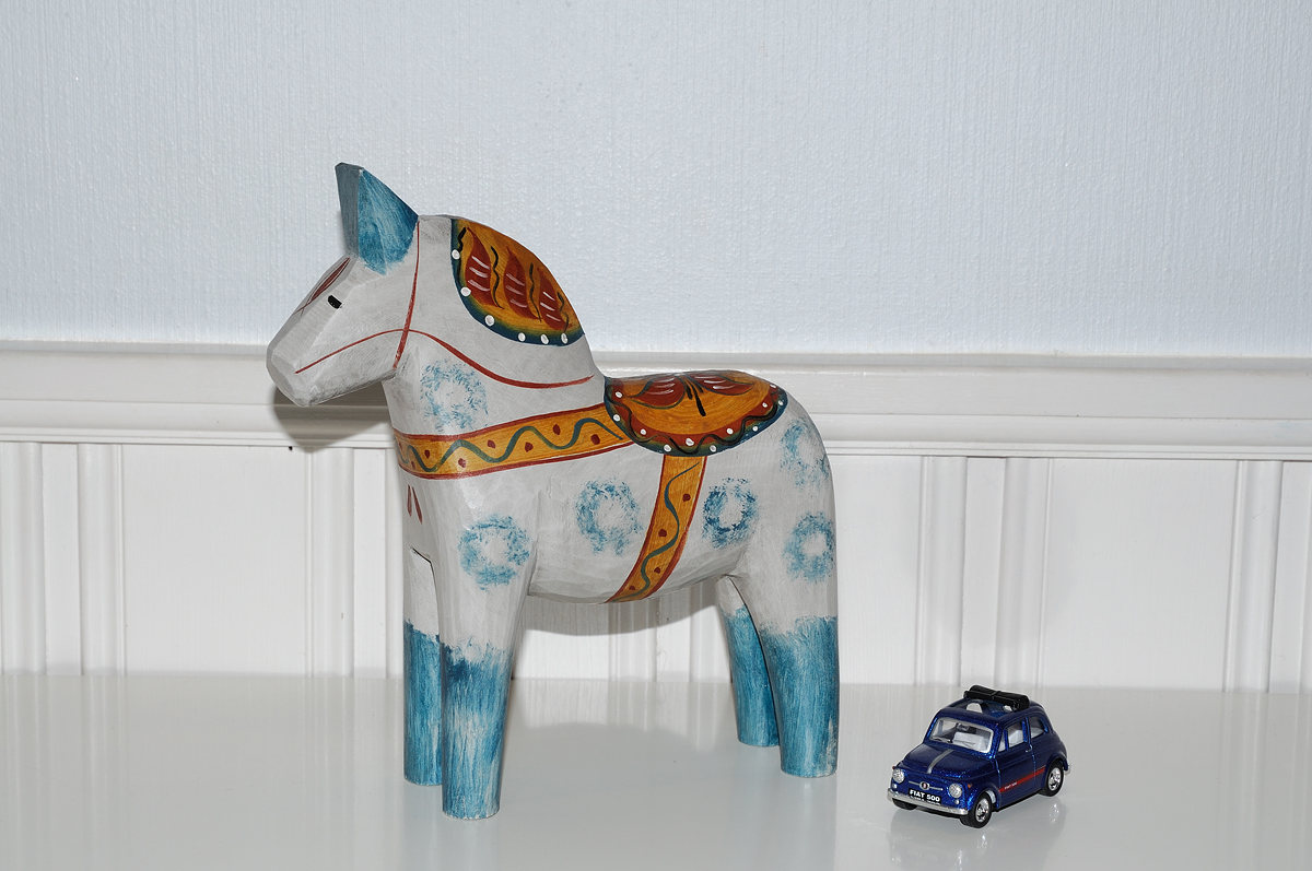

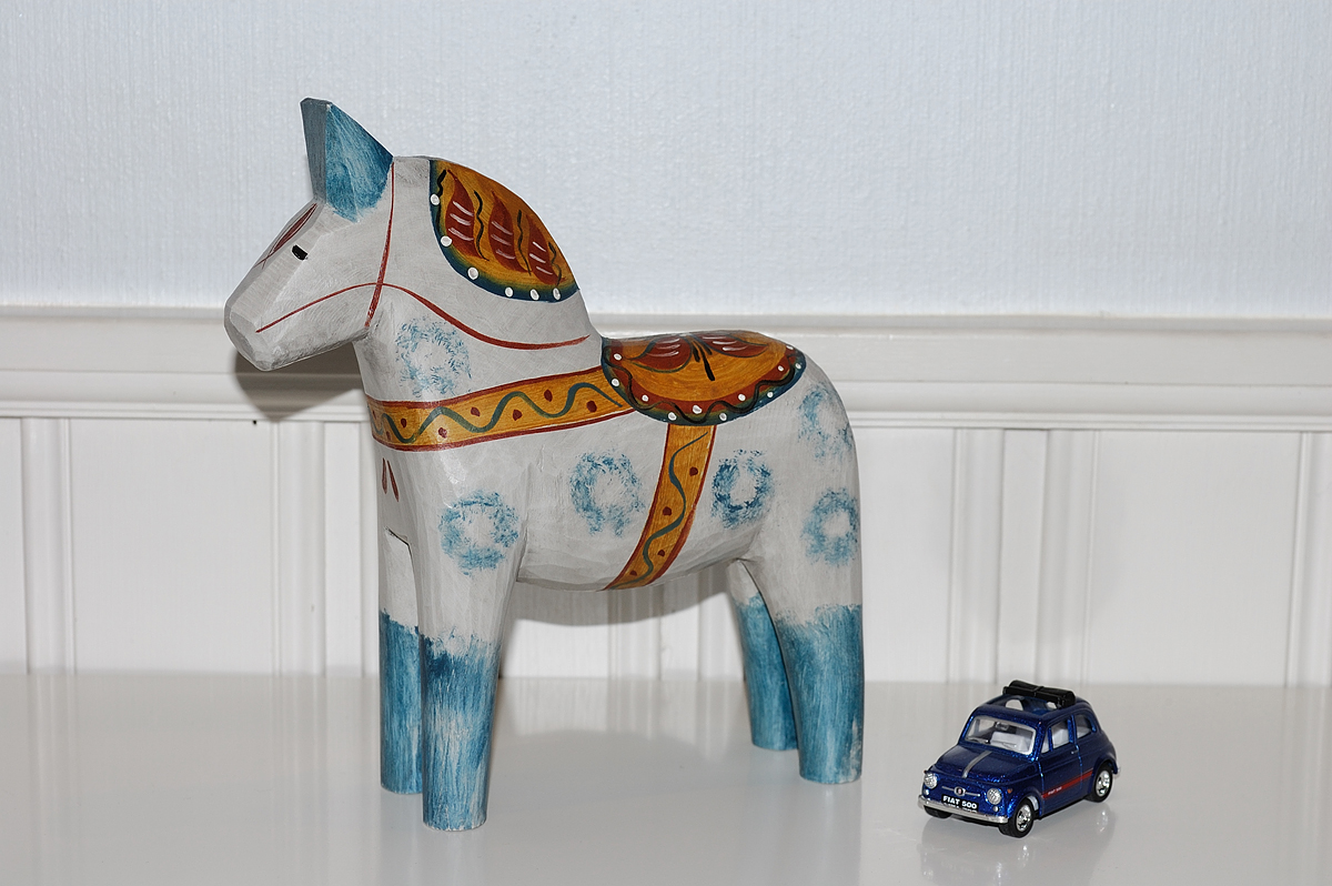

fcuk_IT Skrevet 21. juni 2009 Skrevet 21. juni 2009 Tenkte jeg skulle sammenligne D40 + 18-55mm VR med D5000 + 16-85mm VR. Kameraene ble satt på stativ på samme sted, begge objektivene ble satt til 50mm. Fokus ble satt til senter, blendertrinn f/10. D5000 + 16-85mm Avstand front-element til senter ca. 62cm D40 + 18-55mm Avstand front-element til senter ca. 70cm Det jeg stusser på, det er at bakgrunnen ikke kommer i fokus på sistnevnte bilde, som det gjør på førstnevnte. Om DOF bestemmes ut fra avstanden til frontelementet, så burde jo faktisk det førstnevnte bildet ha grunnere DOF enn førstnevnte? Forskjellen ble enda større med f/8. What am I missing?

fcuk_IT Skrevet 21. juni 2009 Forfatter Skrevet 21. juni 2009 DOF bestemmes av avstand fra sensor. Ser også når jeg legger de 2 bildene over hverandre at de ikke er tatt fra samme vinkel/avstand. Så vil tippe at årsaken er forskjellig vinkel samt forskjellig avstand fra sensor til "modell". Update: 50mm på begge objektiv trenger ikke nødvendigvis bety nøyaktig 50mm, alltid litt avvik på denne skalaen. Begge bildene er tatt med stativet plassert på samme sted og med samme vinkel. Sensorene skulle da være rimelig likt plassert. Så det er nok som du antyder, at 50mm ikke nødvendigvis er nøyaktig 50mm, siden utsnittet er litt forskjellig. Likvel ville jeg forventet å se skarp bakgrunn også på bildet tatt med D40/18-55mm komboen. Mulig jeg skal gjenta testen og denne gangen heller satse på å få riktig utsnitt - selv om fokallengden indikeres å være forskjellig.
