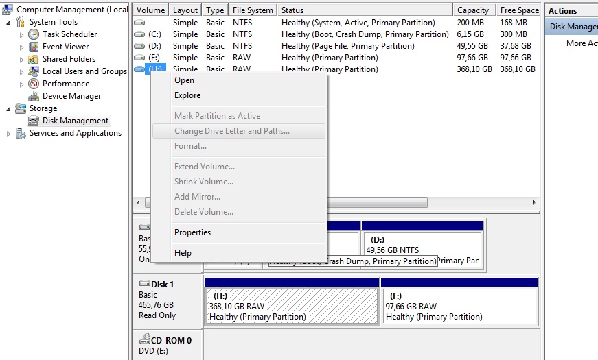

Når jeg prøver å formatere partisjonene i windows 7 får jeg bare meldingen "This disk is write protected". Det samme kommer i cmd..
Klarer heller ikke formatere, eller slette, partisjonene i Computer Management. Fordi jeg ikke engang kan trykke på "Delete Volume".
Statusen deres sier "Healthy (Primary Partition)" og under File System står det "RAW".
I Computer Management står det at F: skal ha 97,66 GB og H: skal ha 368,10 GB.. Om jeg går på egenskaper står det på begge at de har 0 bytes.

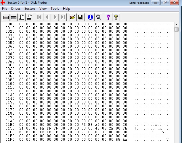

Laste ned xaron.zip file. Extrakt i en folder.
exe filen skal du høyre klikk og velg Run as admin.
Se godt på vedlagte bildene. Du må dobbelt klikk på riktig disknr. Disknr for externt disk er det samme disknr som du finner i diskbehandling.
Etter det vil disken detekteres på nytt, nå du kopler fra og på igjen.
DU skal ikke åpne exe file og samtidig har åpent Diskbehandlingen din.

Etter jeg fullførte steg 6, kom det ikke opp så mye rart.. Bare Null, der pekeren var. Er dette feil?
Screenshot:

Jeg erstattet alt på siden med 00
Men på siste steg fikk jeg en melding:
Are you sure you want to permanently overwrite the data on sector0 on the device PhysicalDrive1?
Svarte.. Trykte yes, også kom det opp noen feilmeldinger om at det ikke fungerte. Så sluttet programmet å virke :( Må ha gjort noe feil..?
Nei du har ikke det. At man får advarsel får man skriver i den den er og riktig.

Jeg skal bare regne ut på sectorene som ser jeg på bilde, og tenke litt. :hmm:
Det ser riktig ut i partitioner
Den første er på 368GB og den andre er på 97,5GB.
Noe enkelt:
Vedrørende bokstavene. File system på disken er med system ID 06, det betyr ...ikke formatert.
Allikevel har du bokstaver på partitioner.

Kan ikke bytte bokstav på partisjonene for en eller annen grunn :(
Screenshot:

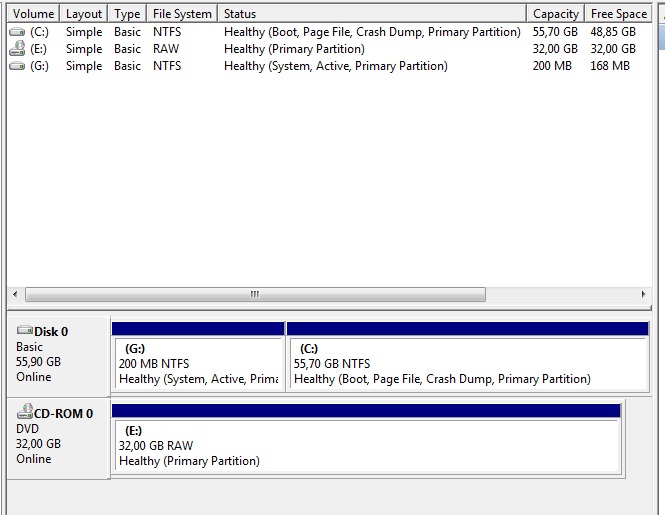

System disken din er uten bokstav. Er det deg som fikk det til slik?
Boot partition C: er på 6,5GB  Du har ikke vel tenkt å kjøre Win7 på den der eller?
D: har page file. Er det deg som plasserte den der?

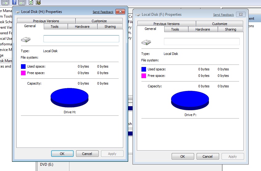

Kan du høyre klikk på properties på de partitioner på externt disken? og ta bilde?

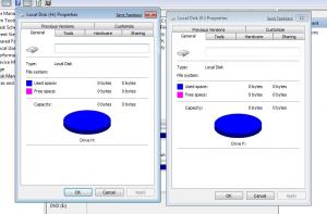

Screenshot av properties:
Som du ser, er de tom ;/

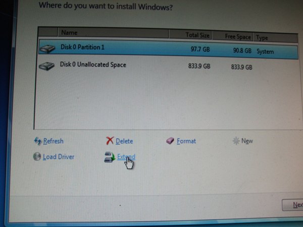

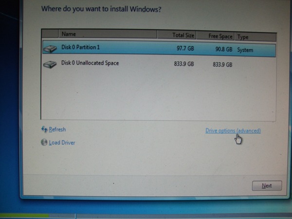

Ok, Du boote opp i win7 plata og går videre, som om du skal installere.
Så kommer du til vindue hvor diskene og partitioner blir synlige.
Du har ned til høyre en Avansert funksjon mulighet.

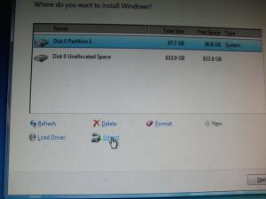

Det betyr at:
-først klikk på din D: partition (du ser den som partition nr 3 på disk 0) velg å slette.
Så klikk deretter på partition 2 som er din C på 6,5 GB, og velg extend.
Deretter avslutter du, dvs du går ikke videre.
Restarte. Hvis du får problemer, starte fra DVD plata igjen, og velg
Repair my computer (ned til venstre i Install Now vindue) Den vil prøve å fikse problemet, hvis noe.
Prøve.
Slik blir det. Men bildene her viser bare to partitioner. Du forstår sikkert når du kommer fram til det.
Før du klikker på din C for å extend slik du ser på bilde, må du slette den D, slik at det ser ut som unallocated space.
Endret av wiberos

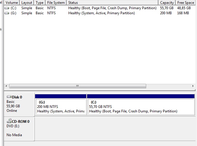

Jeg fulgte stegene.. Booter nå og så skjer vi hva som skjer
Nå ser det slik ut, uten ekstern HD:
Endret av xaroncss
Ok, da har du det i boks.
Hva er det 32GB CDrom egentlig?
Den har bokstav E:  men det kan ikke være riktig det. Kan du fjerne bokstaven?
