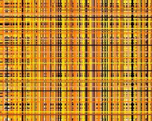

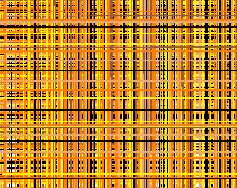

564215 Skrevet 20. juni 2009 Forfatter Skrevet 20. juni 2009 Var inne i BIOS for å se nå. Der stod det bare 8gb der også, trist nok. Frekvensen på minne stod allerede på 1066mhz, så jeg satte det til 1600mhz. Men det rareste av alt var at da jeg var inne i bios første gang så kom det samme skjermbildet opp som kommer når jeg er i windows. I stede for bluescreen, får jeg et gul-brunt stripete bildet opp og ingenting reagerer på noe. DETTE kom i bios. Etterligning av skjermbildet, laget i paint. Er så sikkert på at det er hovedkortet som er fuck'd.
