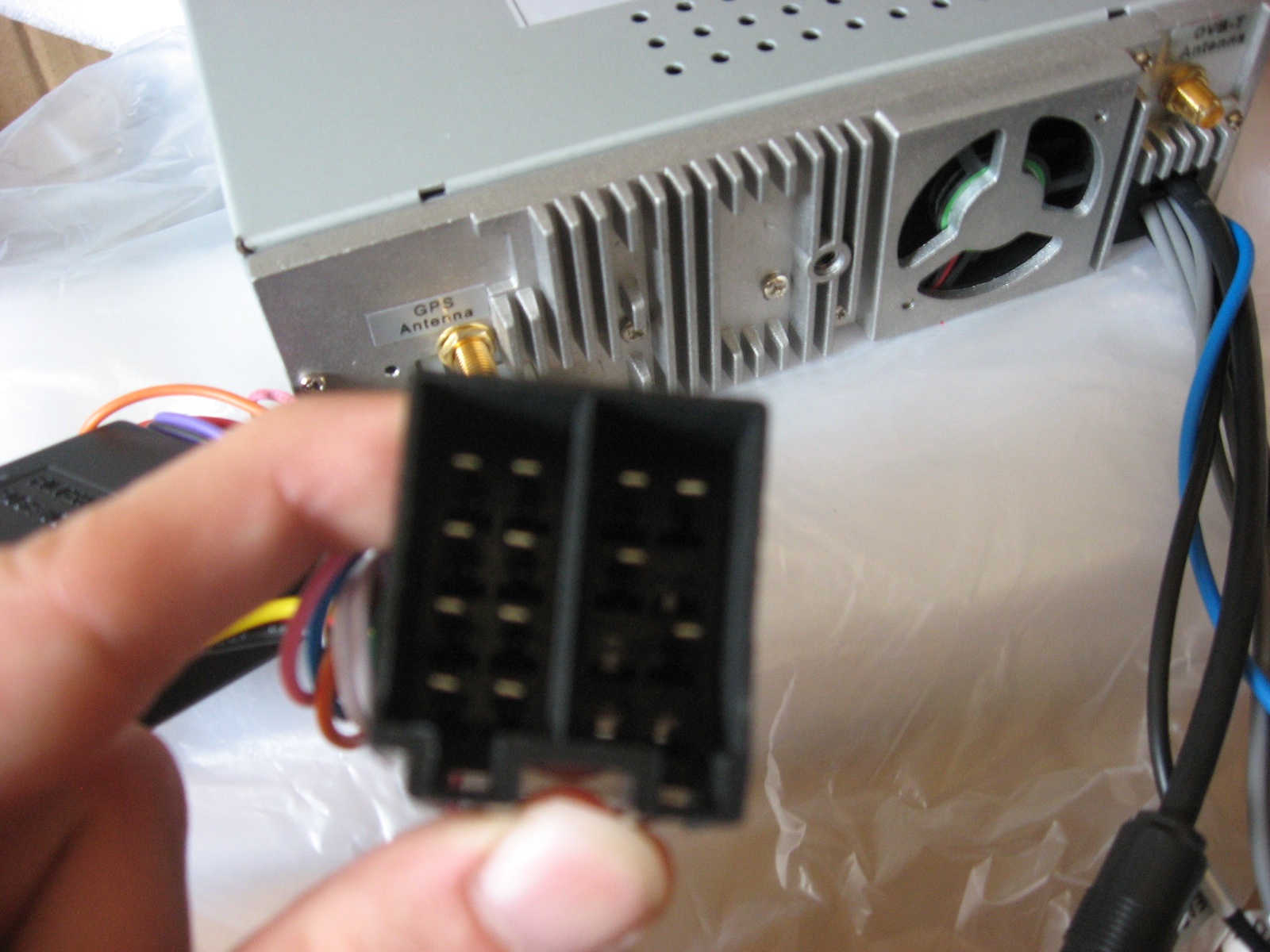

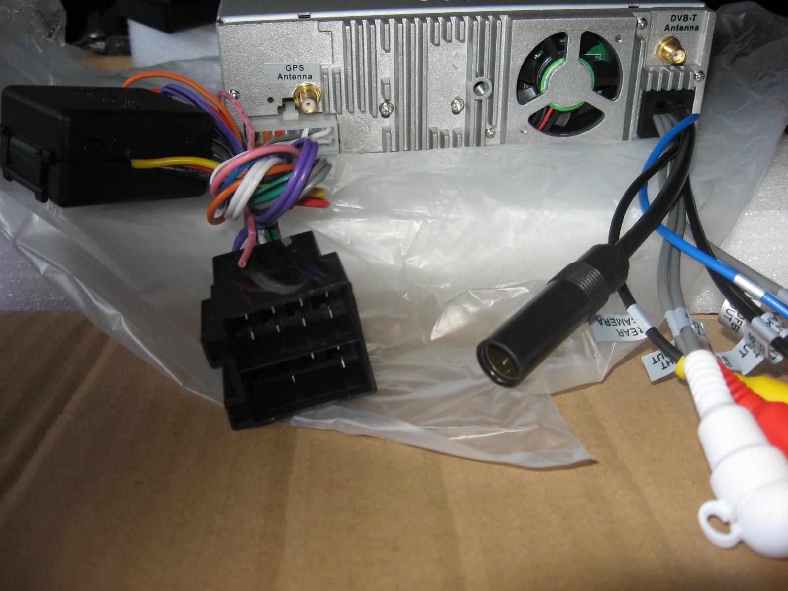

Iceman22 Skrevet 23. juni 2009 Forfatter Skrevet 23. juni 2009 (endret) Det billigste er uten tvil en billig strømforsyning som egentlig er til pc. De fleste billige kan gi deg både 20 og 30 amper. Ok, men hvordan skal jeg koble den til? CD spilleren har ikke sånn kontakt som strømforsyningen? La til bilde i vedlegget. Endret 23. juni 2009 av Iceman22
Flimzes Skrevet 23. juni 2009 Skrevet 23. juni 2009 Gul ledning fra strømforsyning til 12v på forsterkeren. Sort ledning fra strømforsyning til jord på cd-spilleren.
stich_it Skrevet 24. juni 2009 Skrevet 24. juni 2009 (endret) vil anbefale at du går på biltema og kjøper en slik kontakt som passer til den kontakten du har bak på spilleren så du ikke trenger å ødlegge kontakten du har. så er(vanligvis) gul på spilleren +(pluss) og svart er -(minus) i tillegg så trenger du gjerne spenning på rød da det er den som skal ha styrestrøm(den som gjør at spilleren slår seg av og på med tenninga på bilen) i dette tilfellet kan den nok bare kobles med gul. på strømforsyningen til en pc er vanligvis svart minus og rød og gul pluss, men vær obs på at den pc strømforsyning ikke bare har 12volt så les manualen og vær sikker påat du får riktig spenning.... *edit* rettet litt info og gul ut fra PC power er 12V+ ps: Flimzes, det er unødvendig å quote når du svarer et innlegg som står rett over. Endret 24. juni 2009 av stich_it
Flimzes Skrevet 24. juni 2009 Skrevet 24. juni 2009 vil anbefale at du går på biltema og kjøper en slik kontakt som passer til den kontakten du har bak på spilleren så du ikke trenger å ødlegge kontakten du har. så er(vanligvis) gul på spilleren +(pluss) og svart er -(minus) i tillegg så trenger du gjerne spenning på rød da det er den som skal ha styrestrøm(den som gjør at spilleren slår seg av og på med tenninga på bilen) i dette tilfellet kan den nok bare kobles med gul. på strømforsyningen til en pc er vanligvis svart minus og rød pluss, men vær obs på at den pc strømforsyning ikke bare har 12volt så les manualen og vær sikker påat du får riktig spenning.... Les mitt innlegg en gang Kobler han den på rød får han ikke mye lyd å skryte av
