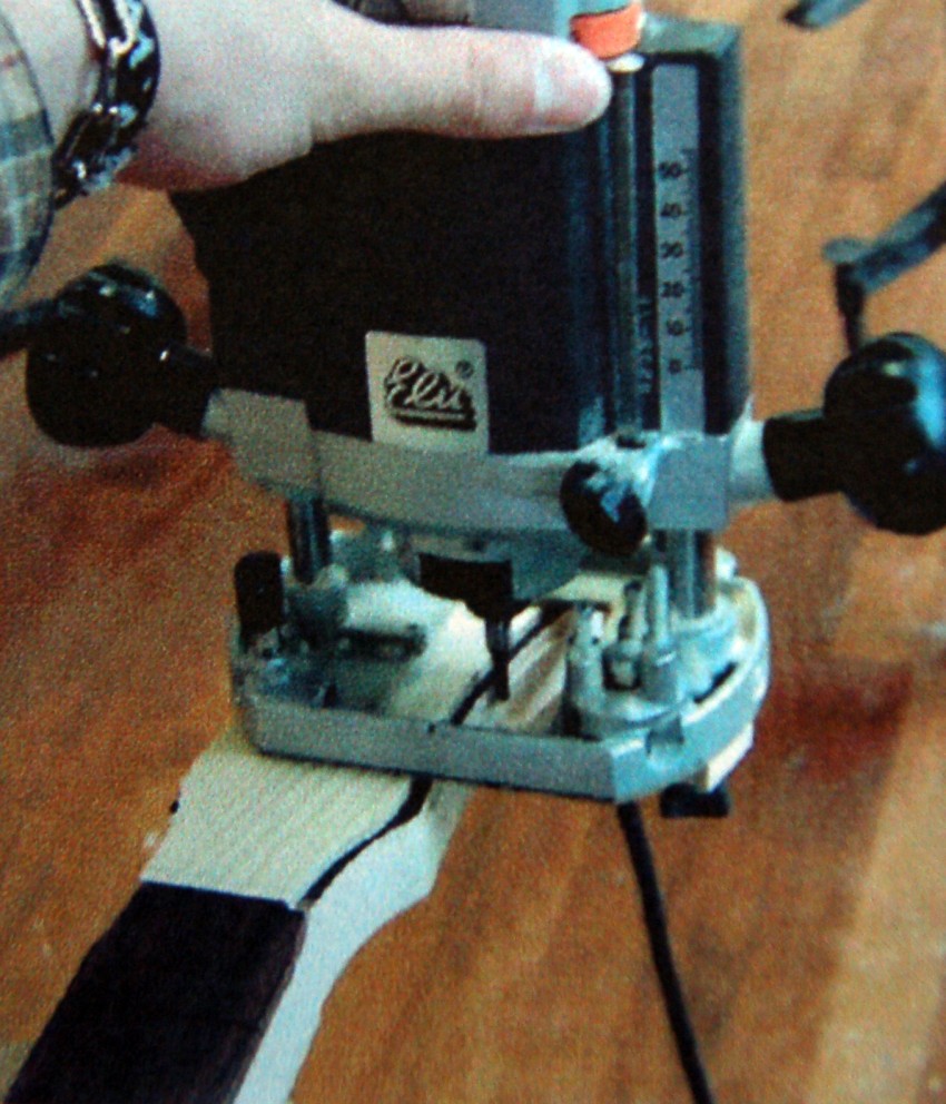

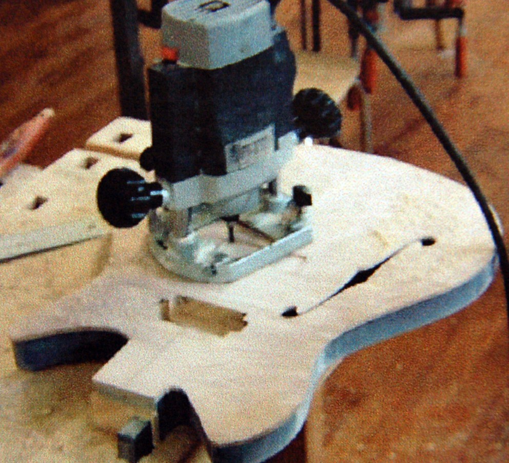

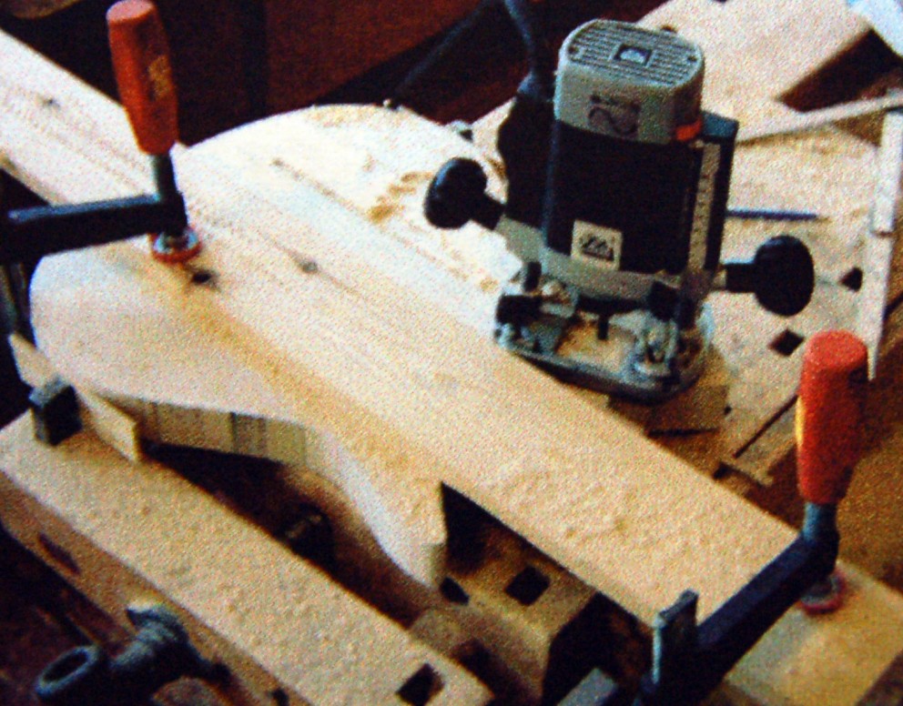

Du kan komme langt med enklere utstyr, men det vil ta lengre tid. Vurderer du seriøst å lage din egen gitar vil jeg si at det absolutte minimum av utstyr tilgjengelig er båndsag, pusshøvel, vanlig håndsag, diverse huggjern, stållinjal/rettholt, drill (med tilbehør), trerasp, kniv og høvelbenk/arbeidsbenk med mulighet for å spenne fast treemnene. I tillegg vil jeg sterkt anbefale fres for utfresing av spor til trussrod og pickuper/elektronikk da huggjern fort blir for unøyaktig hvis du ikke har stålkontroll. Nøyaktighet er meget viktig, spesielt på deler som hals og overgangen mellom kropp og hals. Unøyaktighet vil føre til skjev hals, vanskelig inntonering og klirrende strenger. Mye utstyr kan du sikkert få lånt hvis du ikke har det selv. Større operasjoner som utsaging av hals, fresing av trussrod, utsaging av kropp og annet kan være lurt å få hjelp til om du ikke har erfaring. Er dyrt å sage feil :cool:. Skader ikke å ta kontakt med kjente med peiling eller en snekkerbedrift og spørre om hjelp der. Du må sannsynligvis betale litt for det, men i forhold til å gå på en smell kan det være verdt det.

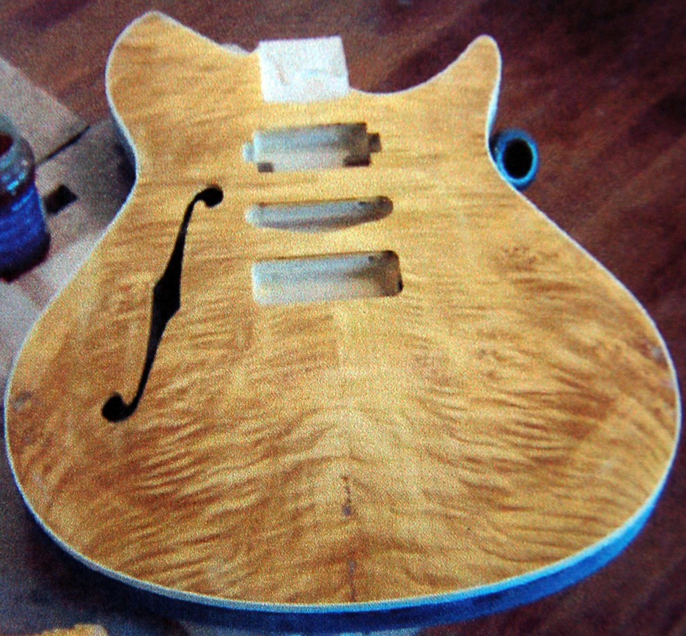

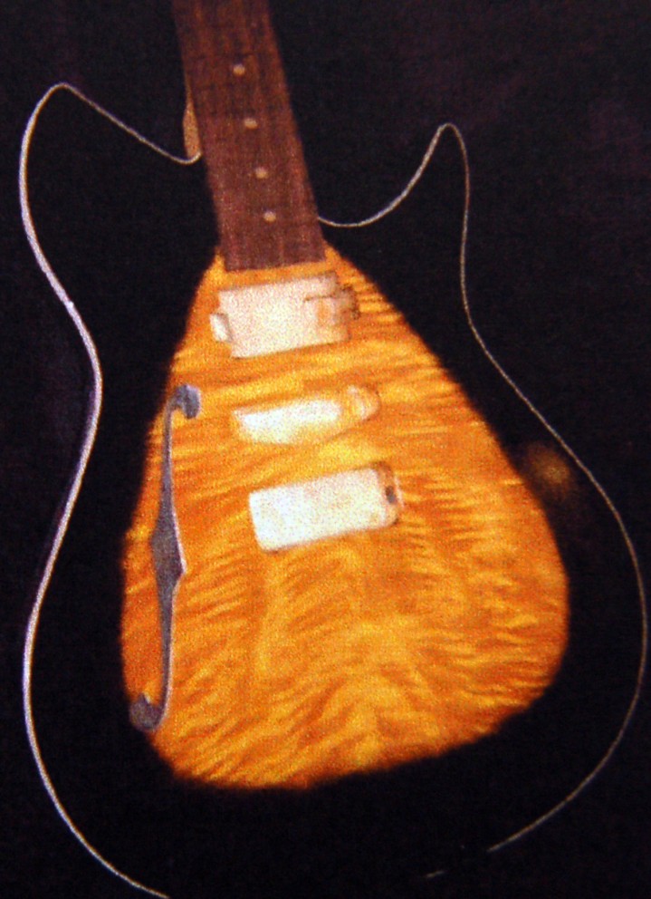

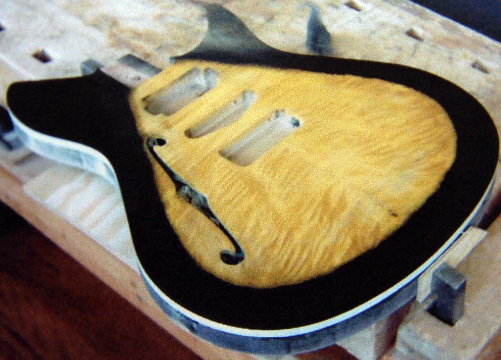

Den ble akkurat slik jeg hadde sett for meg, med unntak av en liten detalj. Flammelønnstoppen jeg bestilte hadde ikke så fint mønster som jeg hadde forventet + det var litt skader i treet lengst ute på sidene. Slikt irriterer meg veldig, men orket ikke vente på ny topp. Så ble til at jeg brukte den jeg allerede hadde.
Ellers gikk det som planlagt, men såklart, mye av arbeidet tok lang tid. Da tenker jeg på slikt som måling, justering og dobbeltsjekking av at alt stemte. Så lenge du har planlagt godt på forhånd blir arbeidet lettere å få til. Vil påstå at nesten halvparten av jobben med å bygge gitar (i alle fall den første) er planlegging på forhånd og tenking underveis. Er du tålmodig nok går det meste greit :) .

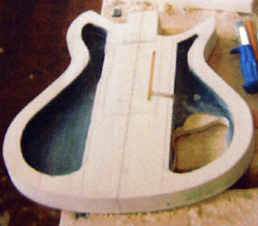

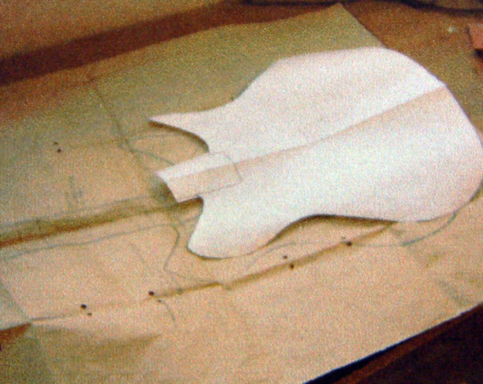

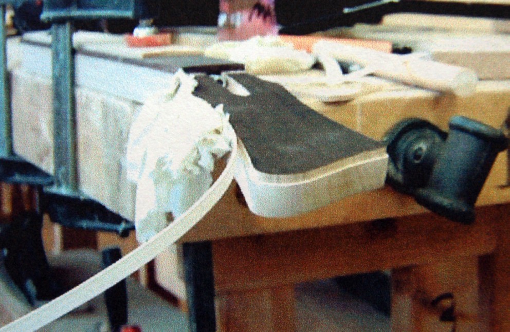

La mest arbeid ned i den første gitaren. Kombinasjonen med lønn i toppen, kroppen i lind og "innbakt" senterblokk i mahogny ga meg en Les Paul-lignende tone, spesielt med Gibson-mickene. Står en humbucker, en P90 og en singlecoil fra en Strat på den. Singlecoilen ble noe feitere i lyden enn originalt. Så var vel litt som forventet, mahogny og lind gir den feite tonen mens lønnetoppen bidrar med litt topp. Melvyn Hiscock tar for seg litt om tonaliteten i en av bøkene sine, og i tillegg står det en del om det på nettet. Var slik jeg fant ut hvilke tretyper jeg ville satse på.

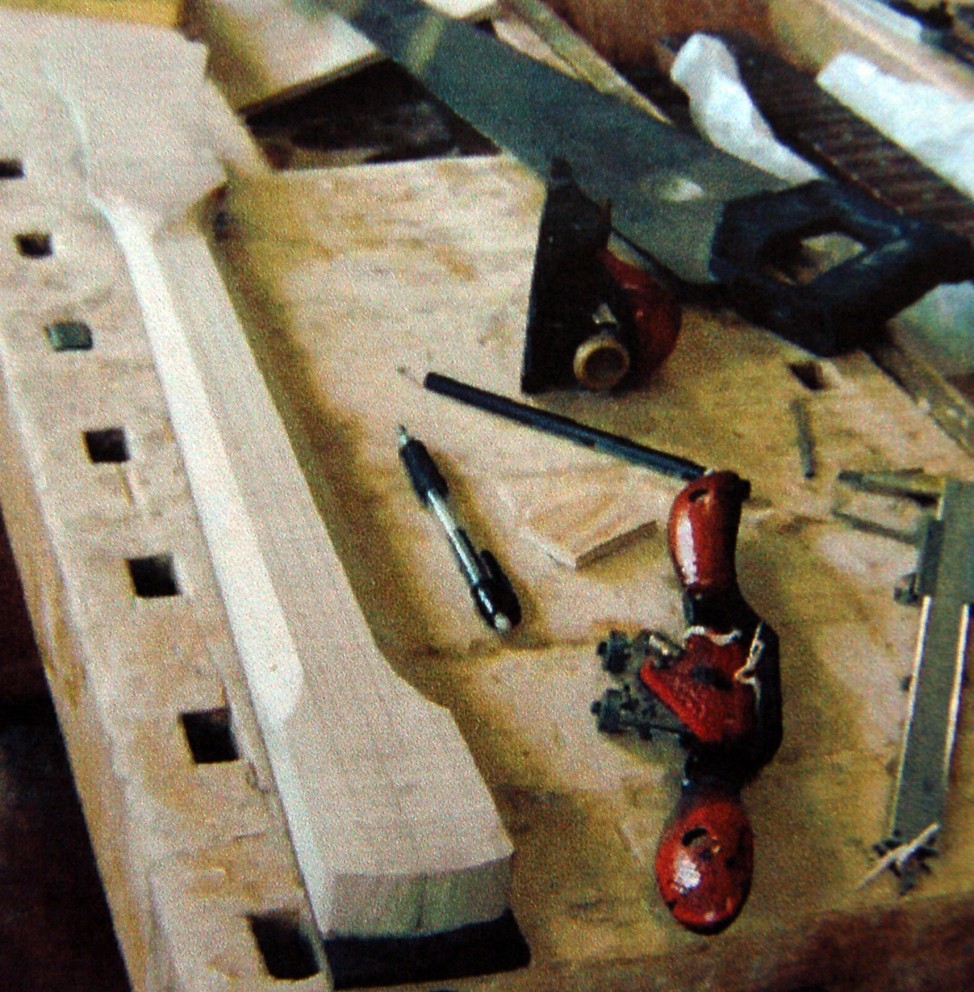

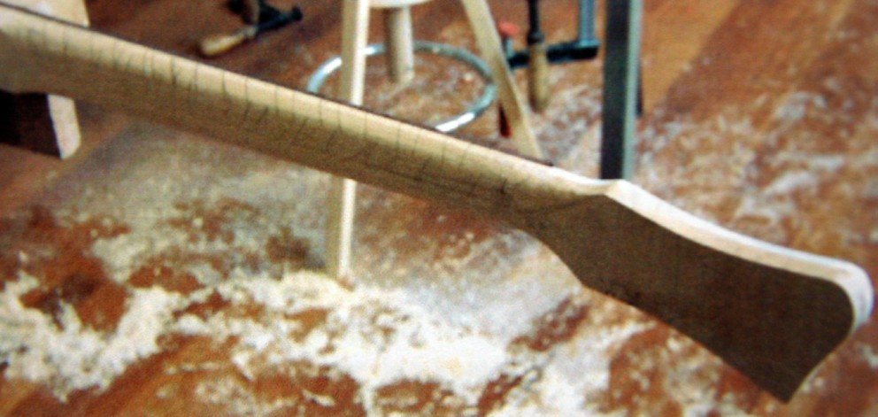

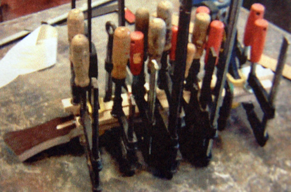

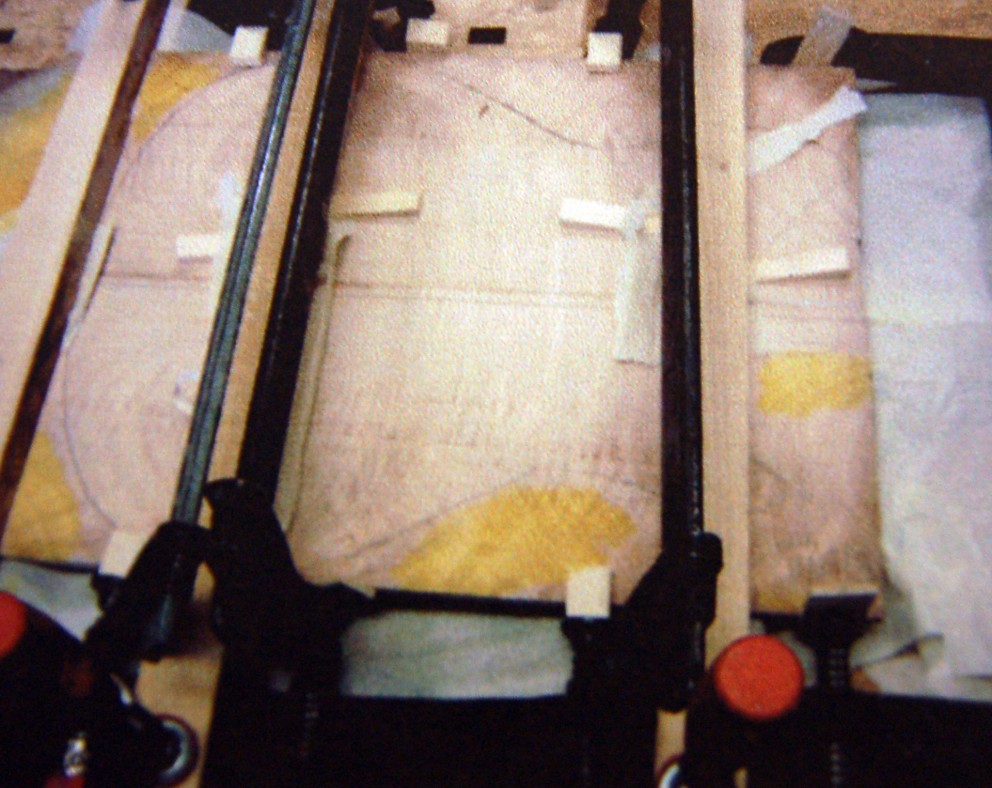

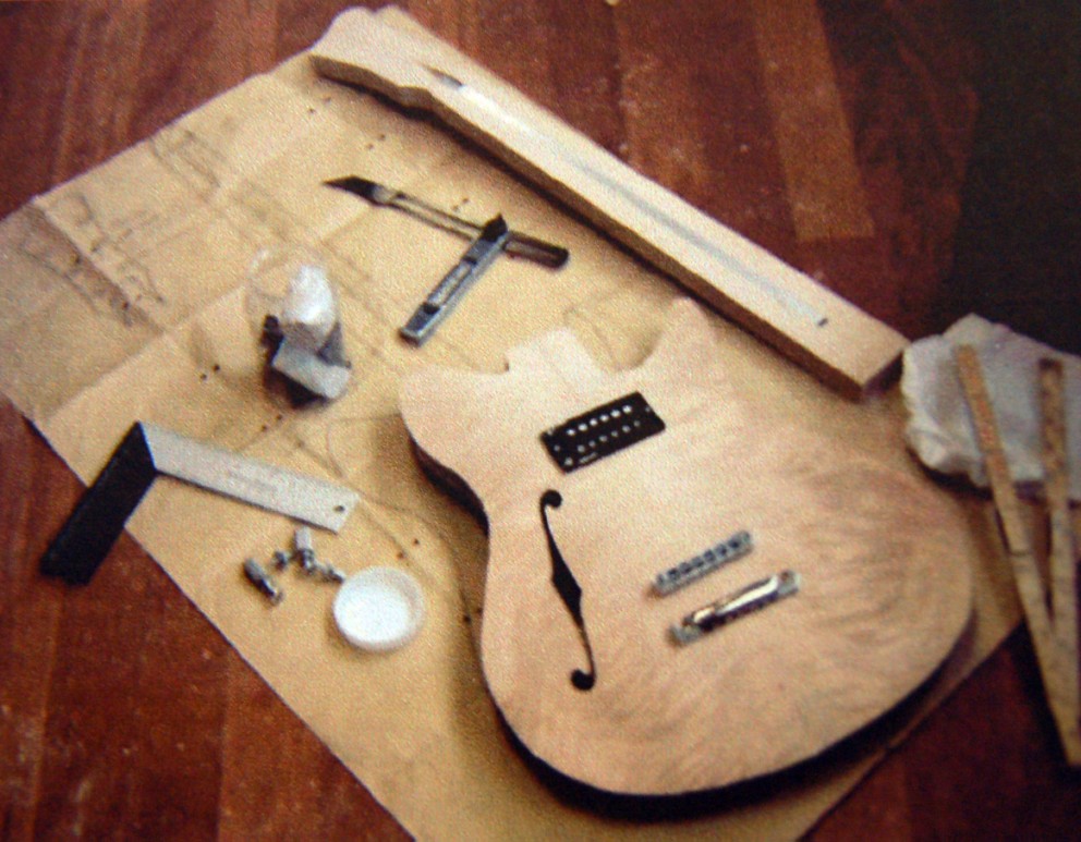

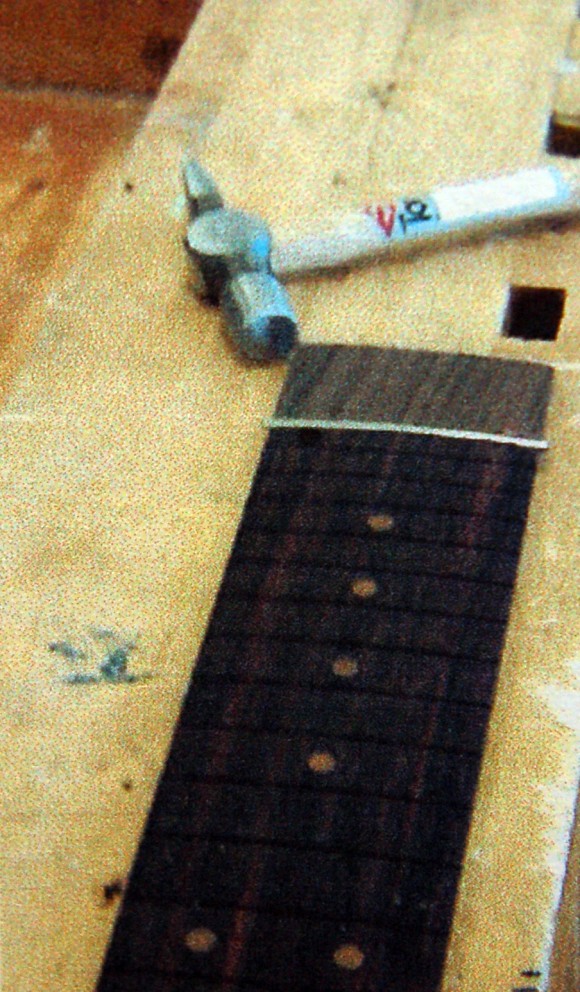

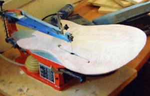

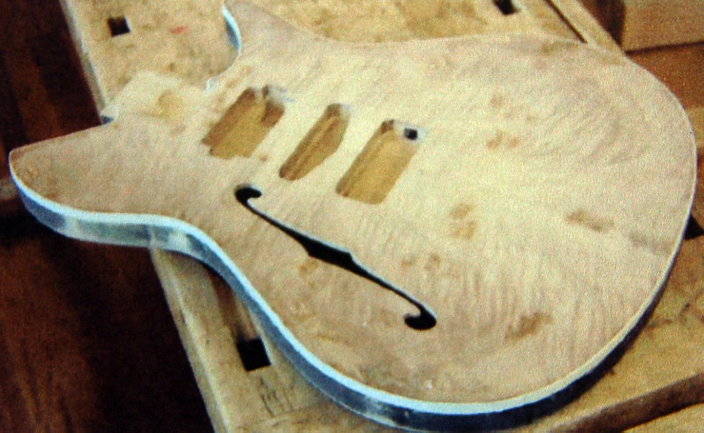

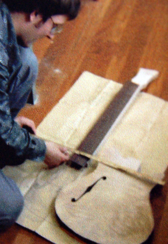

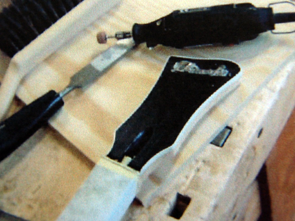

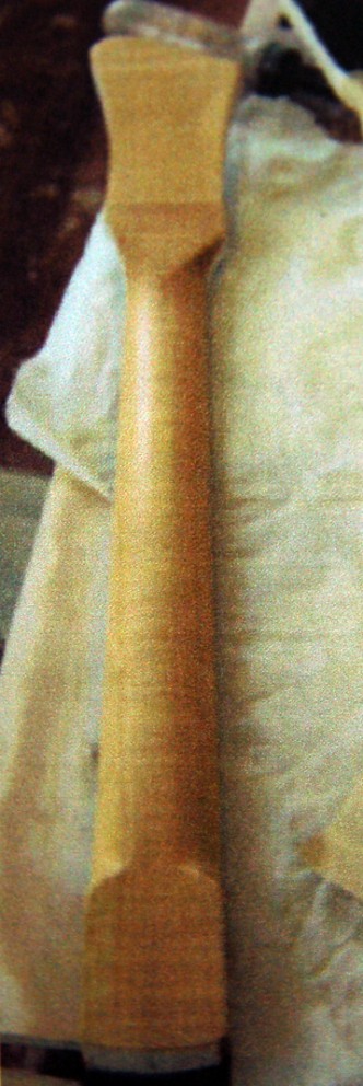

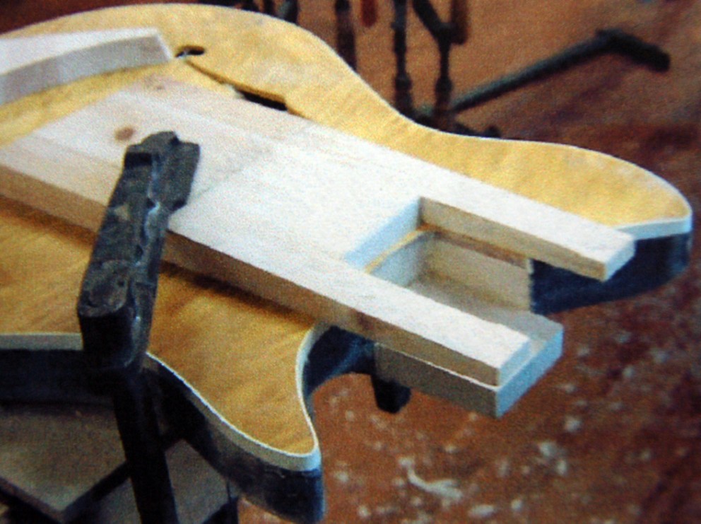

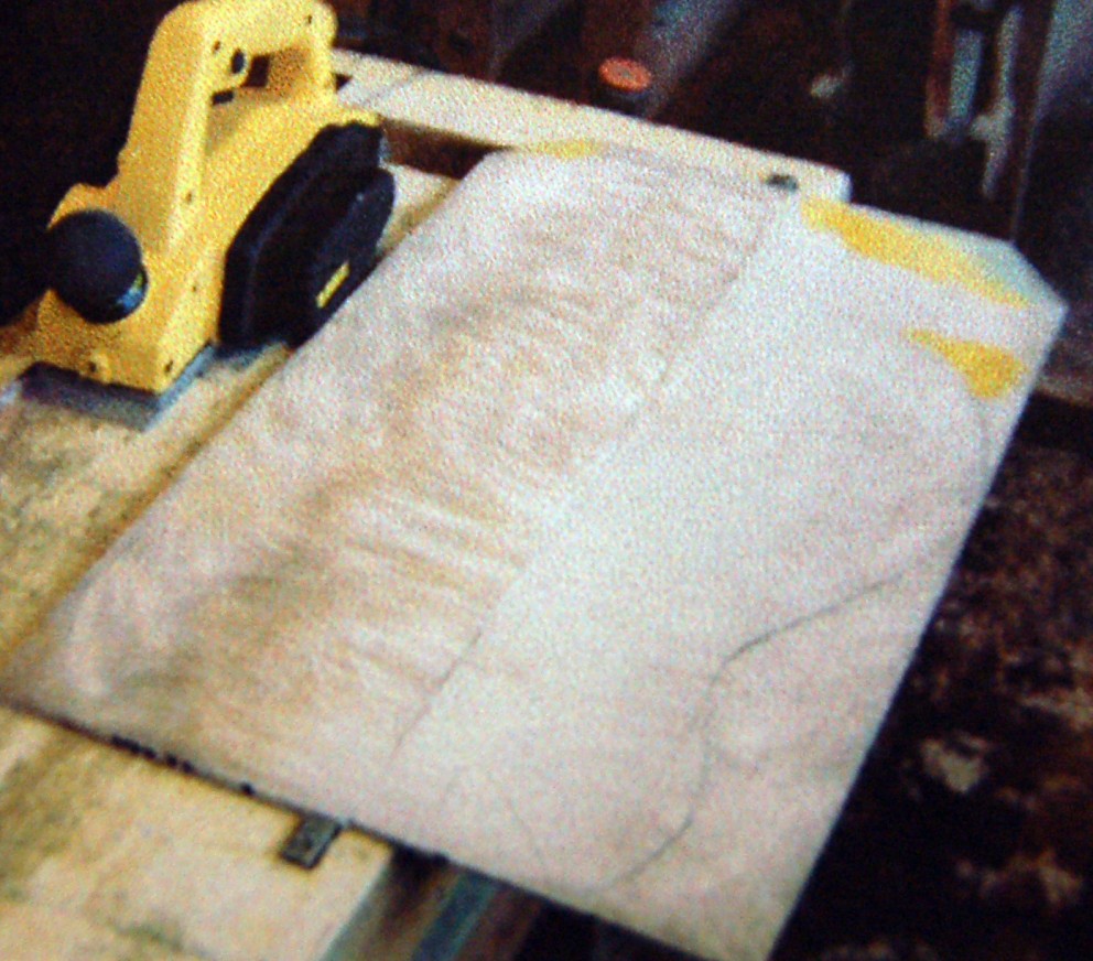

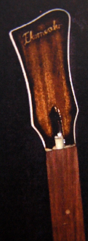

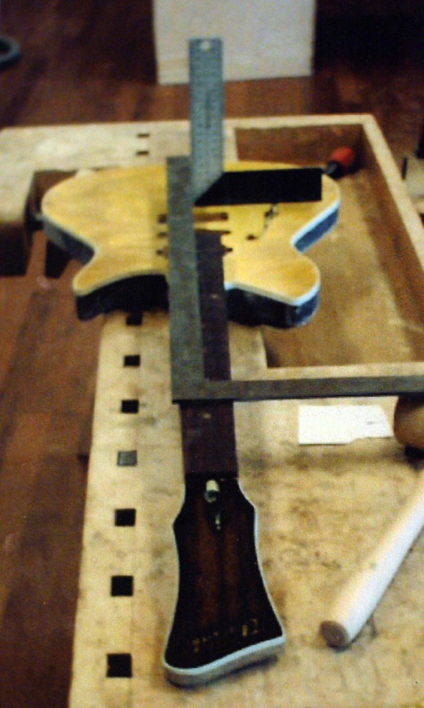

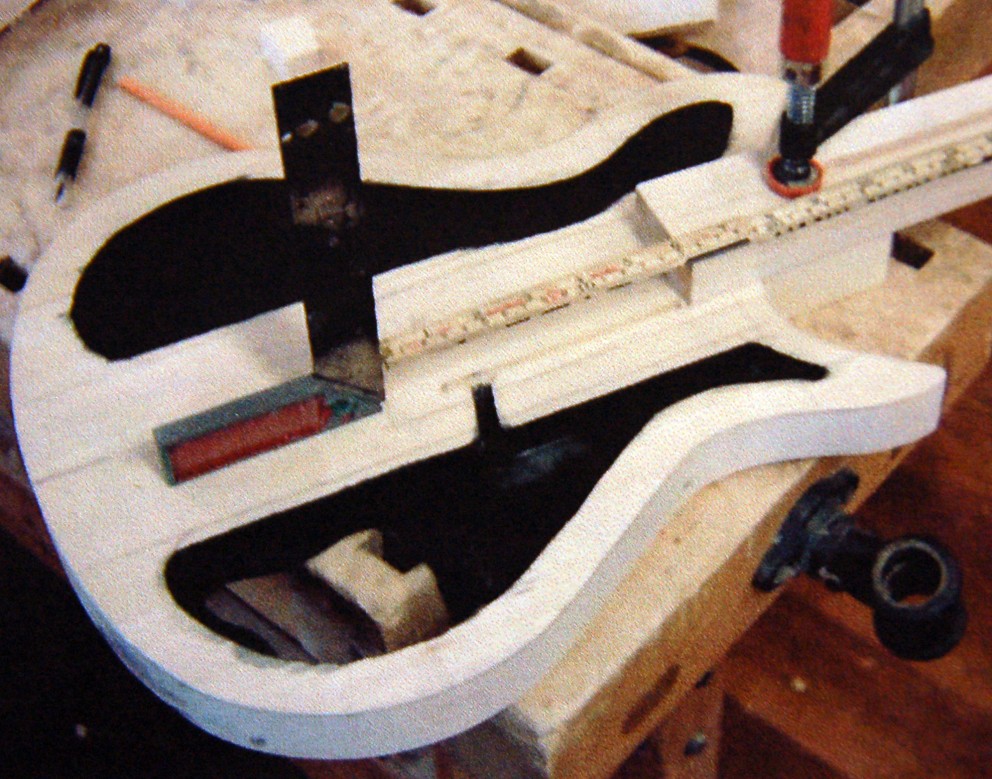

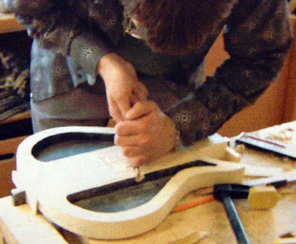

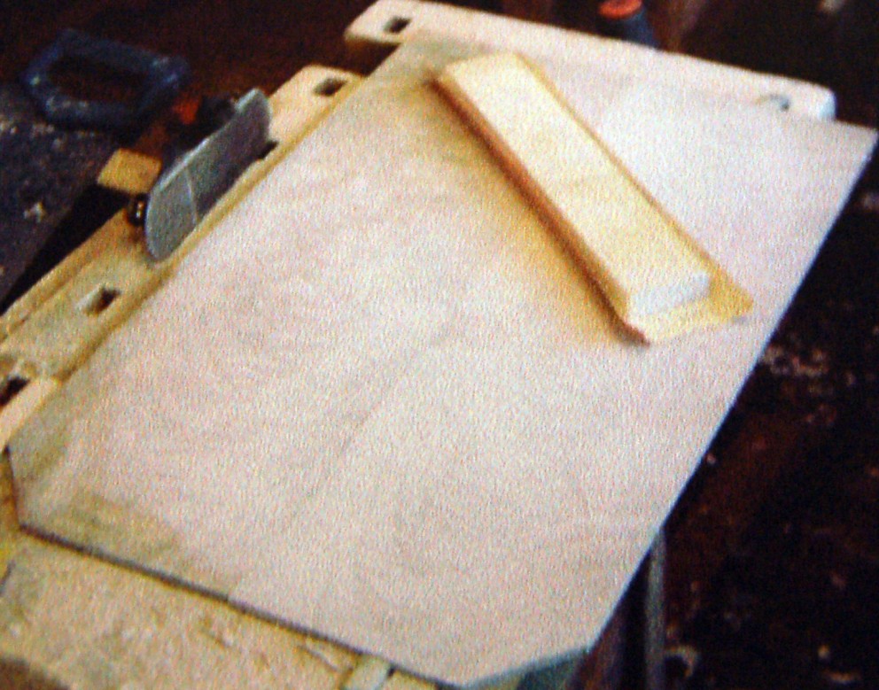

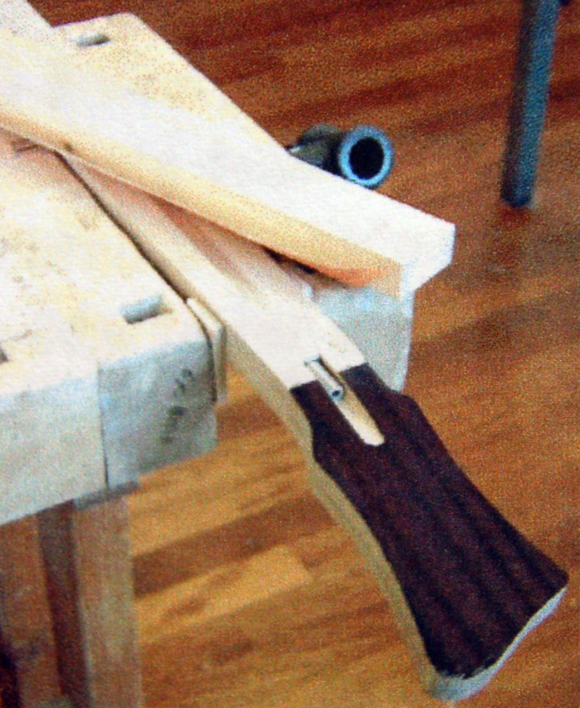

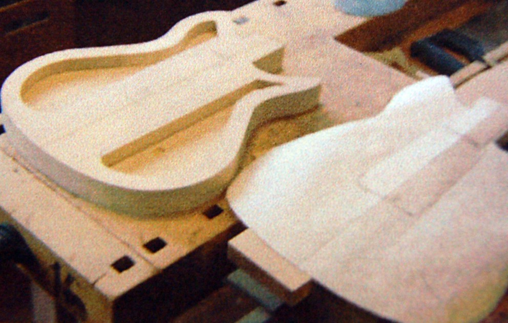

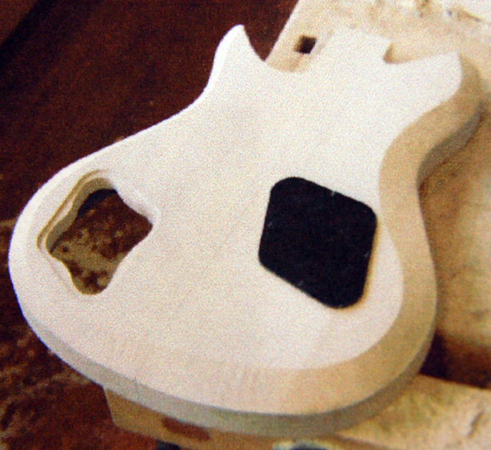

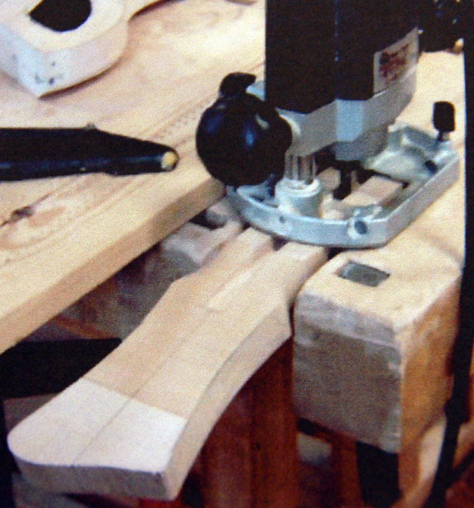

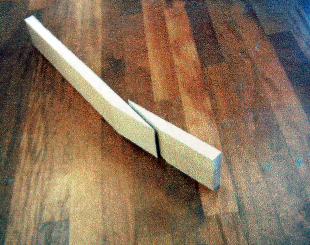

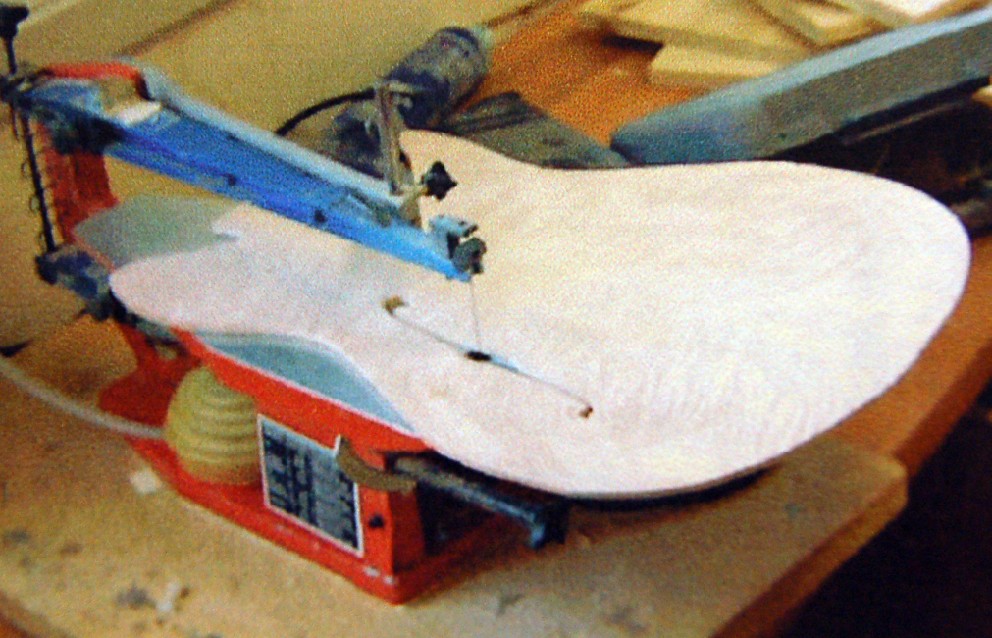

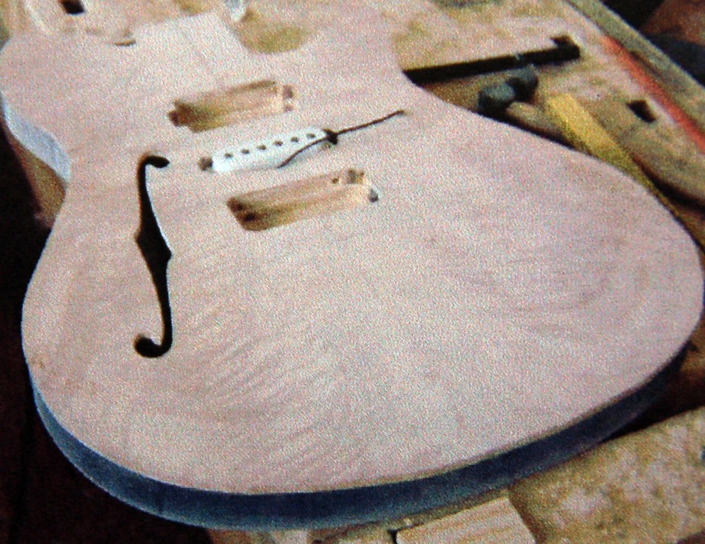

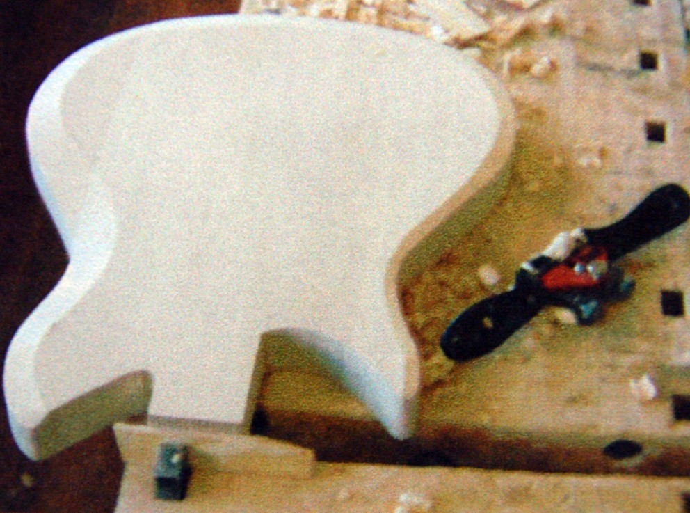

Dessverre forsvant originalbildene av gitarene da den gamle PC'en tok kvelden. Men har heldigvis printet ut noen bilder av prosessen med den første gitaren. Beklager dårlig kvalitet, ble opprinnelig tatt med 1,3mp kamera uten autofokus :p. Nå ligger den gitaren delvis demontert i påvente av ny finish da jeg endelig har fått tak i skikkelig lakksprøyte. Satser på en finere overgang fra svart til gult denne gangen :).
