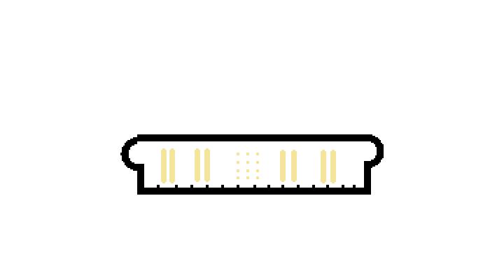

Jeg har fått klort til meg en strømforsyning på jobben av typen HP DPS-600PB B.
Dette er en strømforsyning for redundante oppsett, og den har ikke noe kabling.
Imidlertid har den en kobling bak (den er av typen slot in med låsing) som ser noe lignende ut som denne fantastiske mspaint-tegninga:
hva er hva på denne koblingen? jeg tipper de kraftige er 12v og at ground er inni de rundingene på sia (det er en metallplugg innerst der)
noen som vet, eller som har et tips til hvordan jeg kan finne det ut? images.google.com florerte ikke akkurat med bilder av dette :p

Har liten tro på den tippingen. Jeg gjetter at de små pinnene er for styring og kontroll, de kraftige er for diverse rails med 3.3V, 5V og 12V.
Men det er umulig å gjette, en slik PSU er bortimot verdiløs hvis man ikke vet. HP er antagelig ikke slepphendte med info om slikt.
Dessuten vil antagelig viftene i slike server PSUer støye noe uhorvelig, de passer ikke til vanlig bruk.

gjetting er neppe noe vits, men et mulitmeter sier da noe.
det er som sagt to pinner på sidene, i de runde hullene. de doble strekene står temmmelig tett, og det ser ut som at de kobles til ved at det settes inn en "spade" mellom de (er som to bladfjærer)
jeg antar at de kraftige er 12v, siden spec på denne er følgende:
12,15v:47a
5v:7a
-12v:0,5a
